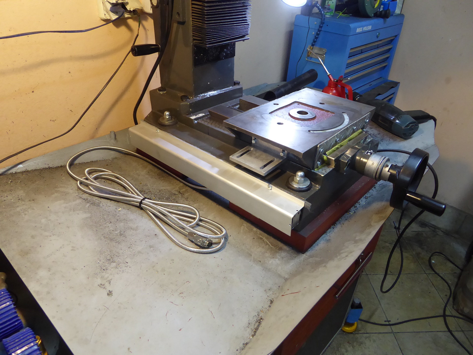

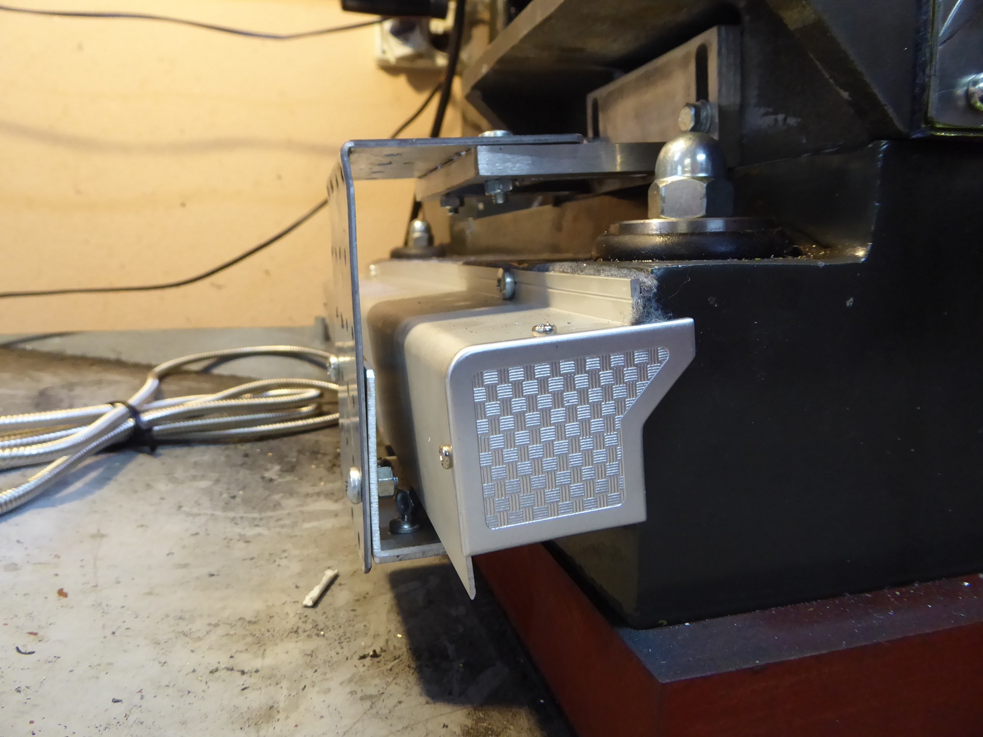

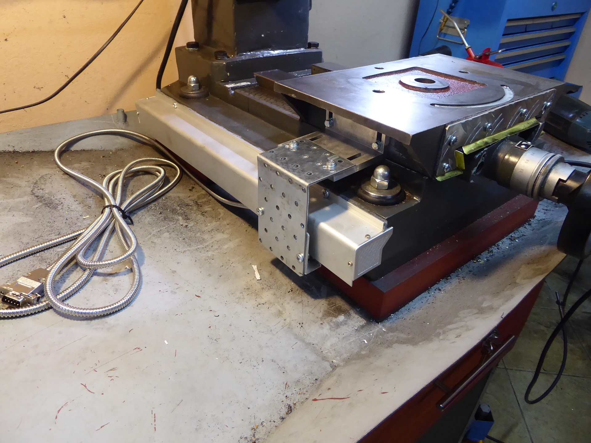

Najczęściej nad liniałem optycznym jest przymocowana do korpusu łoża(lub sanek poprzecznych) osłona z aluminiowego kątownika(w kształcie poziomego Z) jeśli jest na to miejsce.
Liniał na łożu(oś podłużna)
Liniał z prawej strony sanek poprzecznych(oś poprzeczna)
Liniały montuje się wargami(i suwakiem) do dołu,
(liniał optyczny - przekrój)
więc nie ma praktycznie możliwości by chłodziwo i wiórki wniknęły na listwę szklaną nawet bez osobnej osłony.
Niektórzy do sanek poprzecznych montują typowej wielkości listwę optyczną poziomo "bo pionowo nie chce się zmieścić", z wargami i suwakiem z boku,
ale to jest bardzo ryzykowne mocowanie ze względu właśnie na możliwość zalania chłodziwem i wnikania zanieczyszczenia, wiórków. Nie zaleca się też mocowania liniału z lewej strony sanek poprzecznych,
ze względu na możliwość uderzenia jej np wyrwanym ze szczęk detalem, "wjechania" w uchwyt, czy poderwanie splatanymi wiórami wstęgowymi które złapał uchwyt.
To już lepiej zastosować z prawej strony liniał typu "slim" z analogicznym zakresem roboczym, np Sino KA-200.
chinskie-dro-t79907-360.html
Liniały Slim mają zmniejszone w stosunku do typowych gabaryty przekroju poprzecznego i nadają się do montażu nawet w maych tokarkach stołowych. Albo liniał z listwą magnetyczną.
(porównanie gabarytów typowego liniału optycznego ALS z liniałem typu "Slim" KA-200)

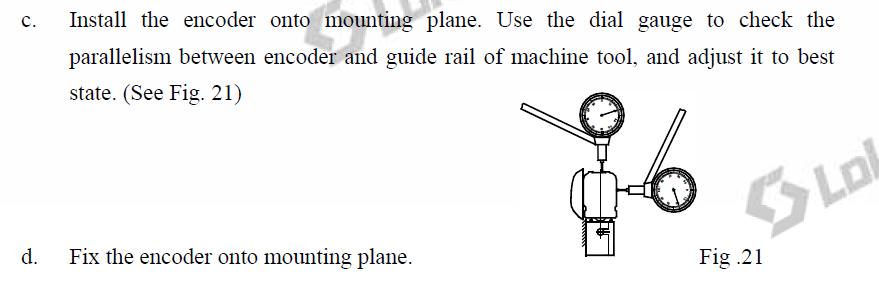

Najważniejsze w montażu liniałów (optycznych i magnetycznych) jest równoległe ustawienie (w dwu płaszczyznach) ich korpusów do linii ruchu karetki (czyli pow. suportu lub sanek poprzecznych), tak aby odchyłki(mierzone czujnikiem)
Obrazek Obrazek
Obrazek Obrazek
nie przekraczały dopuszczalnych wartości (zazwyczaj 0,02-0,03mm), bo to rzutować będzie na dokładność i powtarzalność odczytów, a w skrajnych wypadkach niepożądane naprężenia mogą prowadzić do uszkodzenia szklanych liniałów.

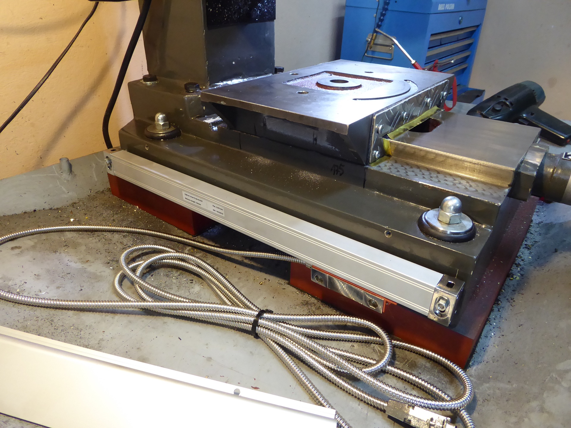

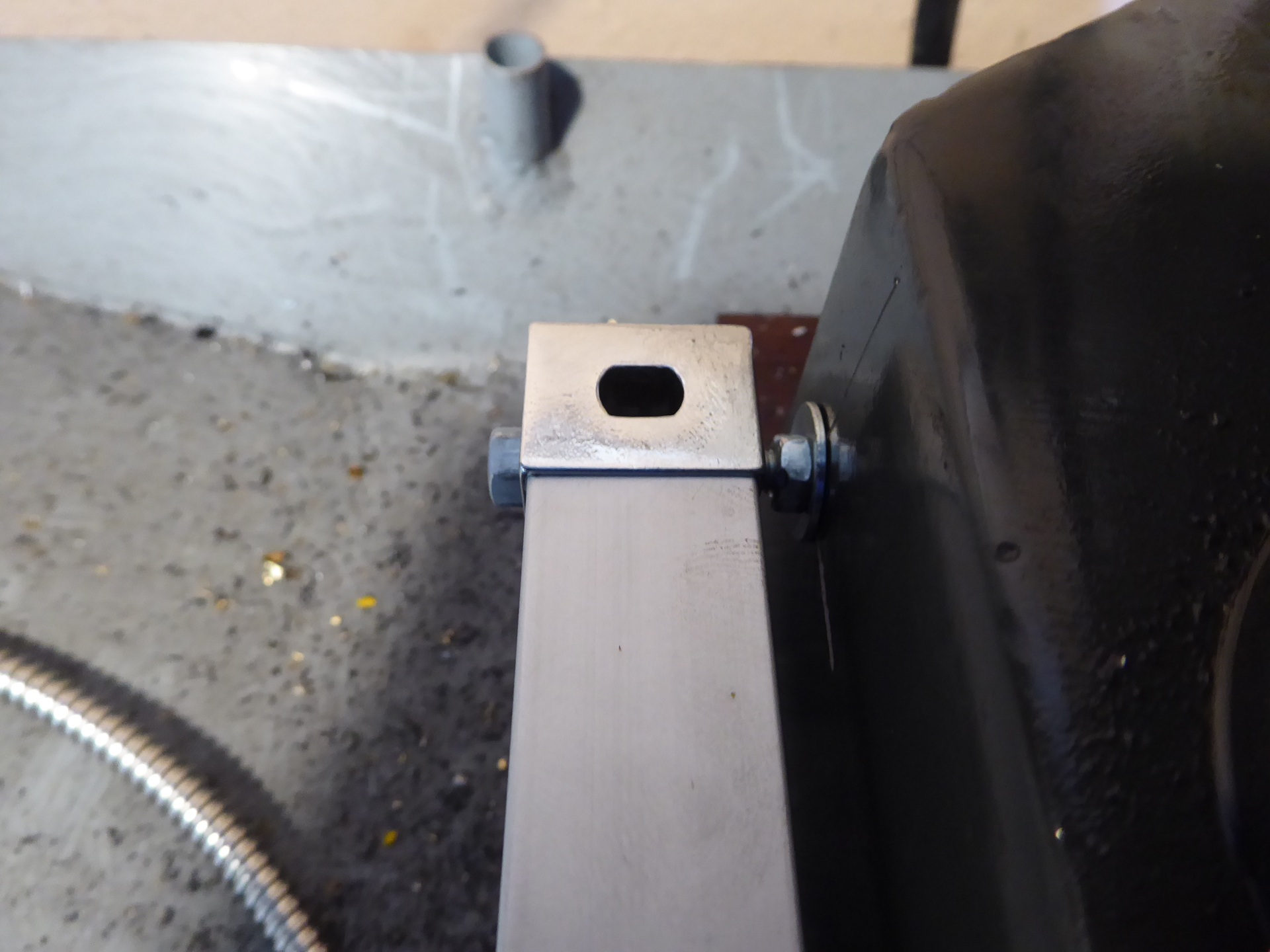

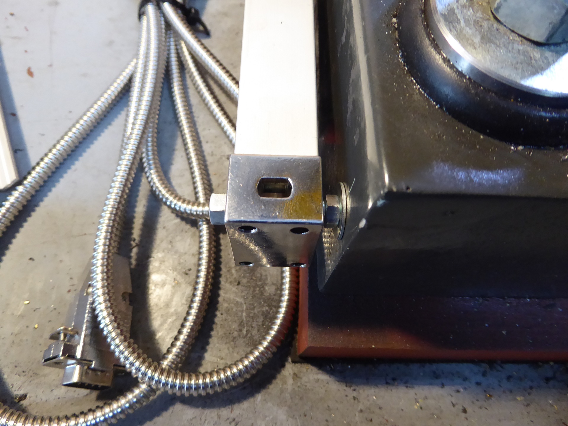

Jako, że korpus liniałów ma na obu końcach podłużne pionowe otwory do montażu do obrabiarki, to u siebie mocowałem je do korpusu maszyny za pomocą 2 wkręconych w korpus obrabiarki szpilek z nakrętkami z obu stron liniału, które dawały możliwość regulacji zarówno ustawienia liniału w poziomie(do ruchu sanek poprzecznych), jak i regulację odległości liniału od korpusu maszyny (oba ustawiane pod czujnikiem).
(tu montaż liniału sanek poprzecznych stołu krzyżowego do korpusu frezarki)
Obrazek Obrazek Obrazek
Takie mocowanie korpusu liniału "w powietrzu" na dwóch skrajnych szpilkach z odsunięciem od korpusu maszyny nie powoduje szkodliwego naginania liniału gdyby korpus maszyny okazał się nieco krzywy.

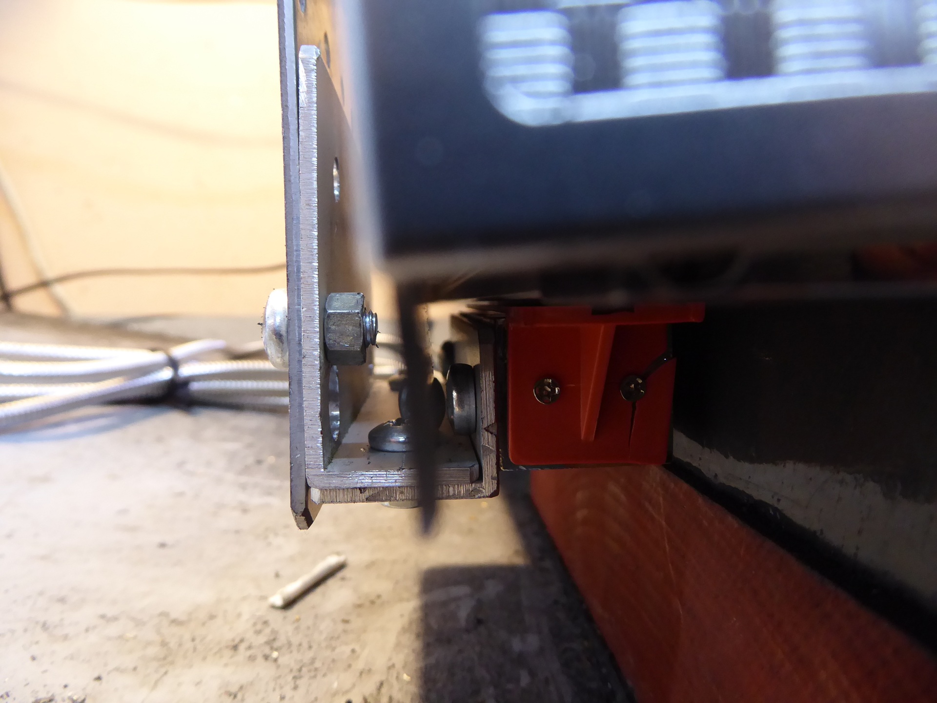

Poniżej sposób zamocowania wodzika karetki do sanek poprzecznych stołu krzyżowego.
Obrazek Obrazek Obrazek Obrazek
Wodzik musi być zamontowany i wyregulowany tak by wywierał na karetkę żadnych innych sił poza swobodnym przesuwem jej wzdłuż liniału.
