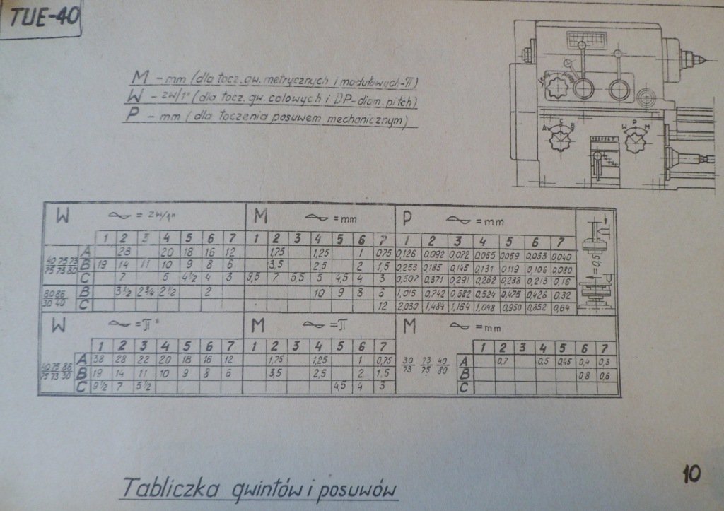

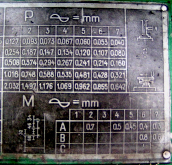

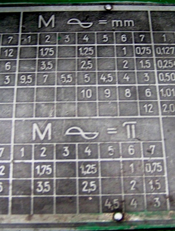

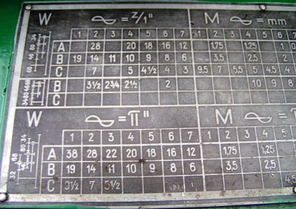

Mam jeszcze jeden problem, potrzebuję przestawić koła w gitarze, ale nie ma w tej tokarce żadnej tabeli ani instrukcji, może ktoś ma taką tabelkę lub wiedzę jak zwiększyć posuwy, aby można było wytoczyć gwint o skoku 8mm ...
BYDGOST
Posty: 4257
Lokalizacja: Bydgoszcz
Post napisał: BYDGOST » 15 sie 2009, 09:52
Załączam tabelkę gwintów metrycznych i calowych dla TUE 40 i jest tam ustawienie gwintu 8 mm.

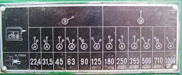

Dodano 14.06.2012:
Dziś otrzymałem DTR tej tokarki i załączam też zdjęcie tabelki z DTR.
