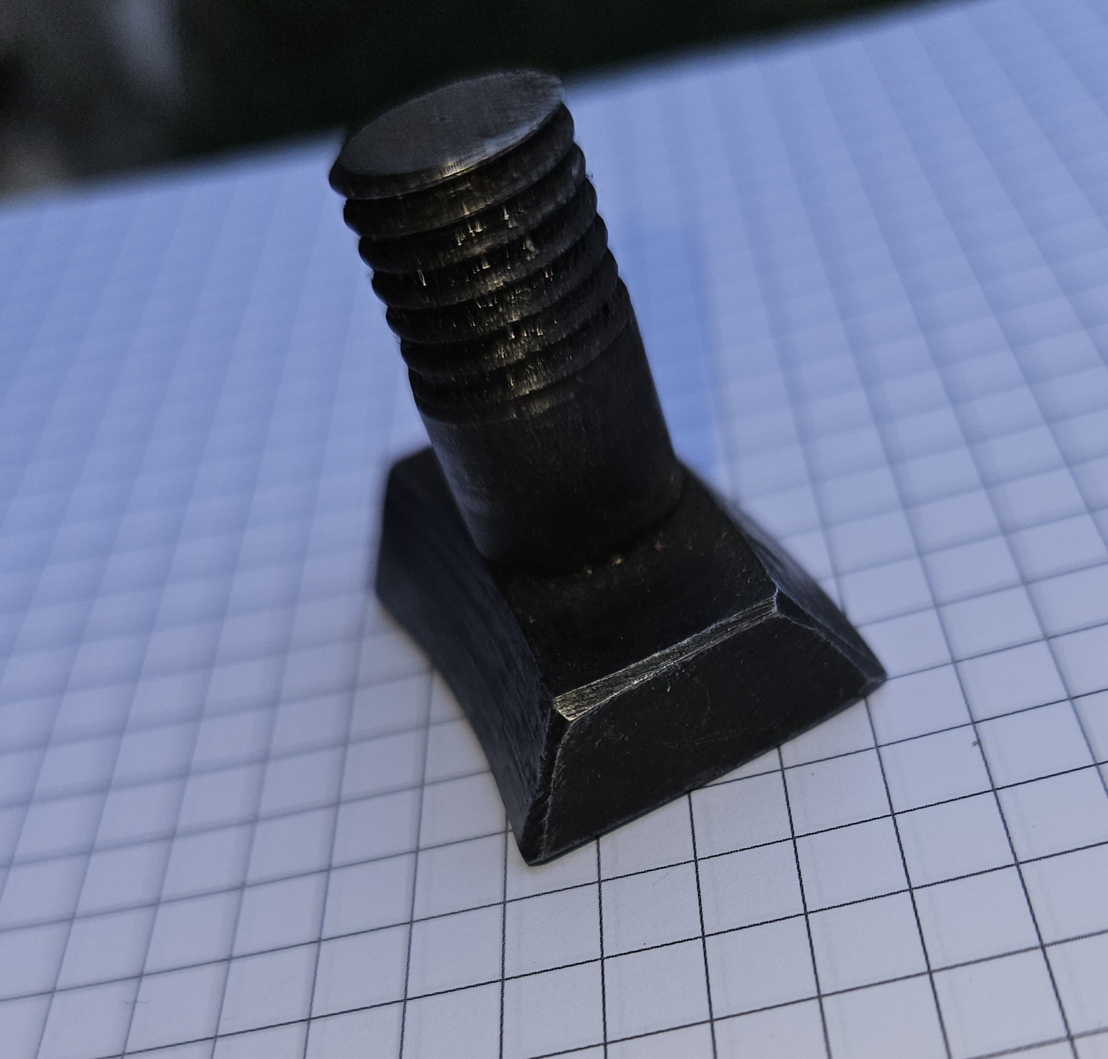

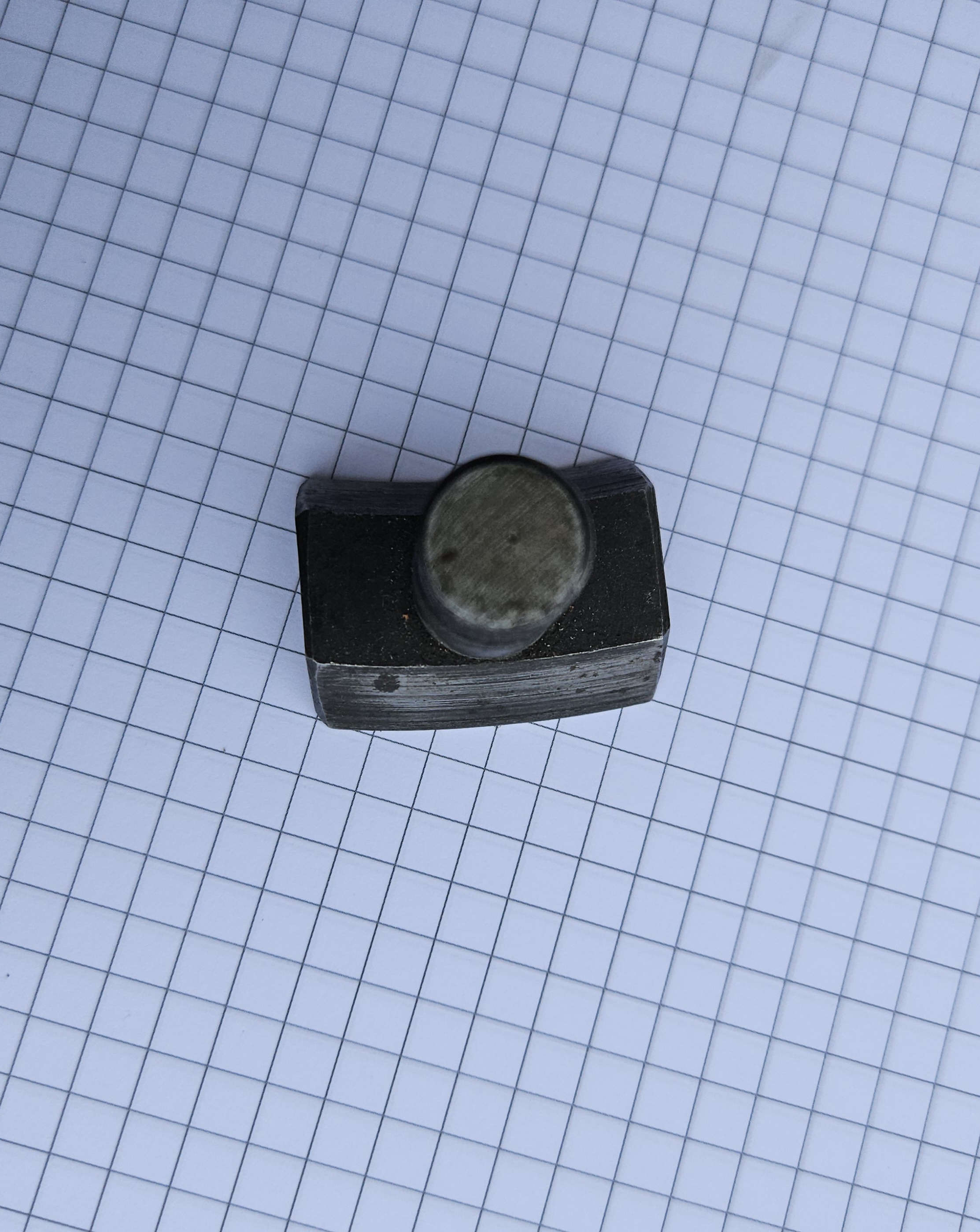

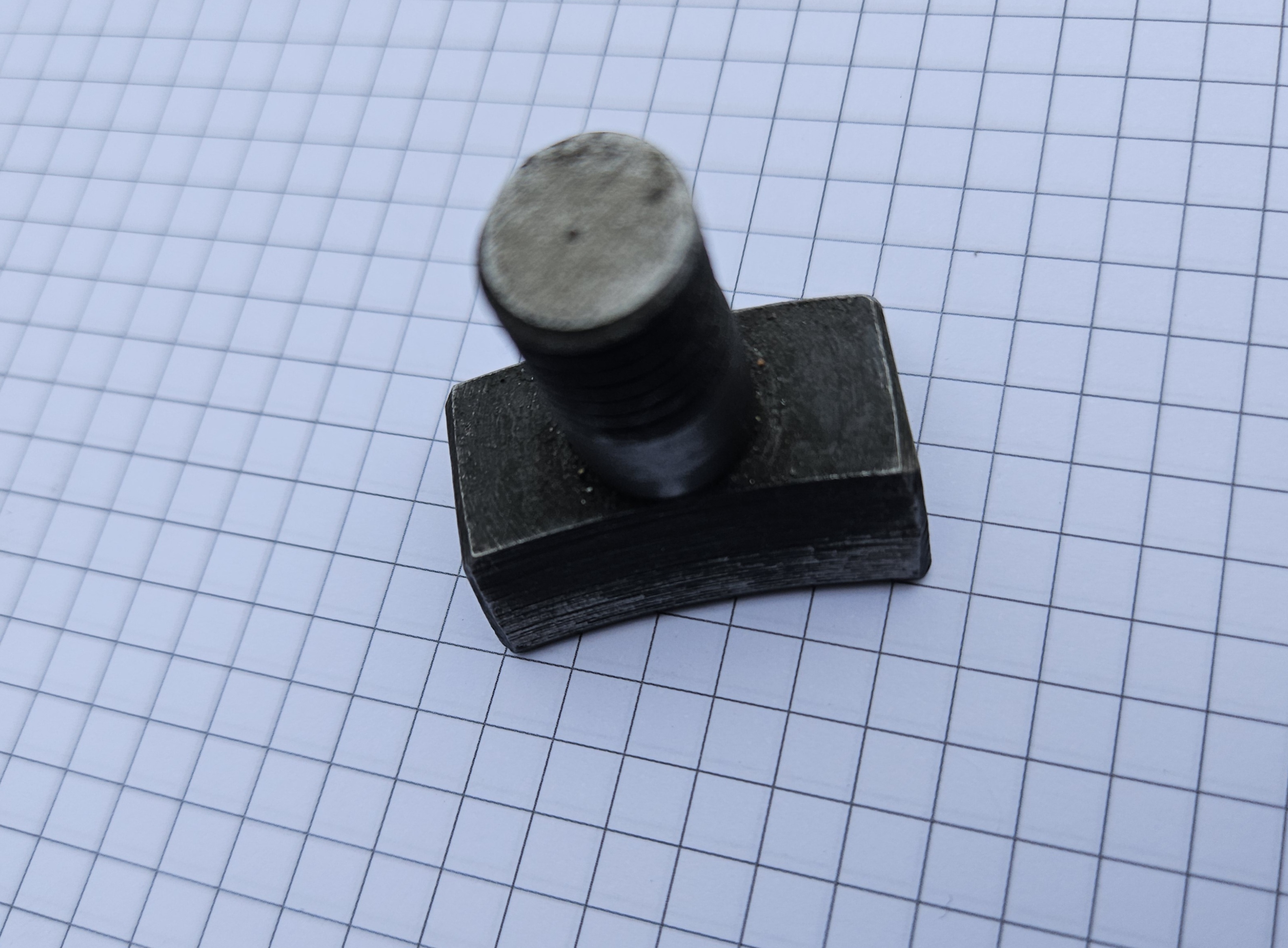

Cześć, potrzebuje dorobić 4 śruby trzymajace sanki narzedziowe na sankach poprzecznych ze zdjęcia i nie wiem jak sie za to zabrać.
Jedyny pomysł to wrzucenie kawałka materiału wielkości wpustu w sankach poprzecznych i toczenie stożka.
Ta śruba ma jakąś nazwę?

Wytoczylbym pierścień o potrzebnym przekroju, pociął na segmenty a części gwintowane wstawił z gatunkowych śrub z łbami wpuszczanymi.

Sruby trzeba dorobić i zamocować je na odpowiedniej średnicy celem wytoczenia tego jaskółczego ogona. Ale same śruby jako takie powinny być toczone z jednego kawałka. Czy to zrobisz na uchwycie czy na jakiejś tarczy to kwestia warunków jakie masz byleby średnica obsadzenia odpowiadała promieniom jaskółki. Najpeościej to starą śrubę sobie zamocować i sprawdzić czy jest ok.

Dzięki, śruby są w złym stanie, tak jak wpust w sankach poprzecznych. Dlatego chciałem je kupić, albo zrobić je pojedynczo i ewentualnie ręcznie dotrzeć. Ta ze zdjęcia jest z innej maszyny.

Nie ma sensu robić jakiś specjalnych przyrządów dla 4 sztuk. Lepiej jeśli nie ma na czym mocować to wziąć odpowiednią średnicę grubej blachy i zrobić w niej promieniście albo rowki teowe albo przelotowe kanałki jak pod wpust. I wtedy można mocować cokolwiek na dowolnej średnicy. Taki rodzaj tarczy tokarskiej.

Czasem jest sens wykonać przyrząd dla jednej sztuki, szczególnie kiedy przyrząd jest prosty i łatwy do wykonania, a mocowanie w uchwytach uniwersalnych upierdliwe i niepewne...
Tutaj taki przyrząd sprowadza się do tarczy z otworem o średnicy (rzeczywistej a nie nominalnej) dorabianej śruby.
Gdyby ta tarcza była dwudzielna i ekscentryczna, to można by ją mocować w zwykłym uchwycie trójszczękowym, ale ze "źle" włożonymi szczękami, co umożliwiałoby dość precyzyjną korekcję średnicy w zakresie kilku milimetrów.
