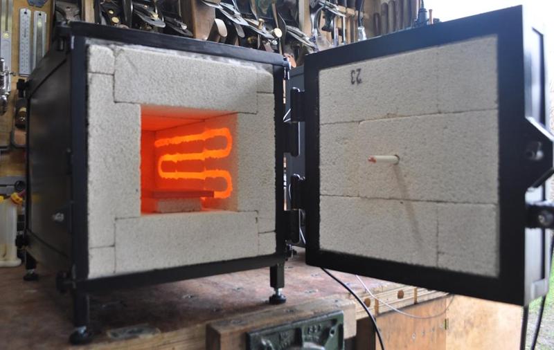

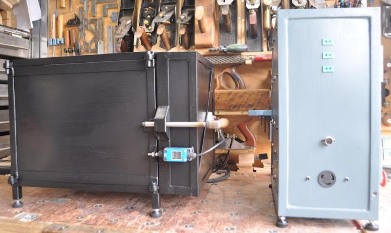

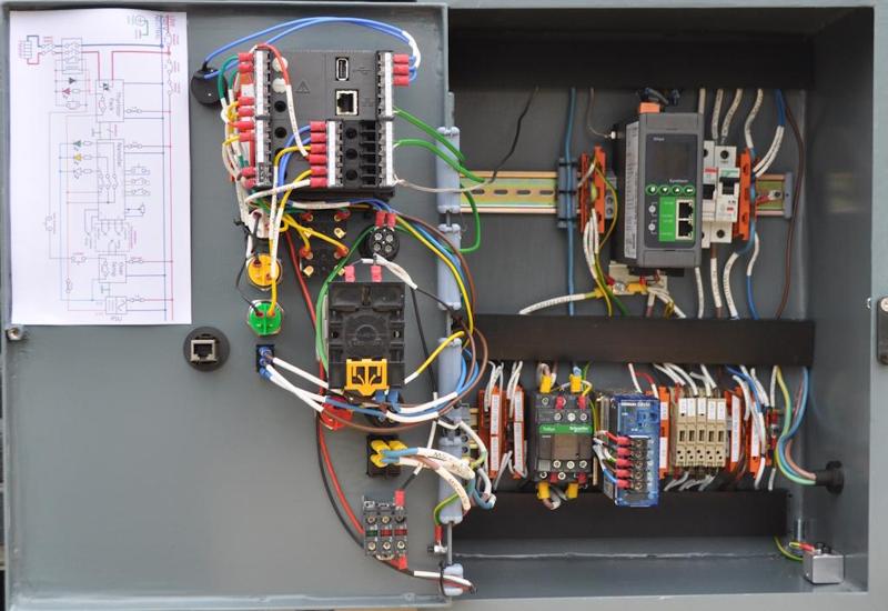

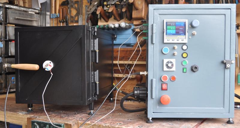

Post napisał: RomanJ4 » 07 kwie 2025, 19:51
Pod linkiem https://www.cgtk.co.uk/metalwork/miscel ... blog/page7 ( https://www.cgtk.co.uk/metalwork/miscel ... blog/page1) znajdziecie szczegółową (35 str.) instrukcję wykonania poniższego piecyka.
Materiały użyte w rdzeniu komory (izolacyjne cegły ogniotrwałe i drut grzejny Kanthal A1) są przeznaczone do około 1250°C...

Masz może schemat zasilania tej wielkości piecyka ale na sylity ?

Sylit to jest grzałka, materiał grzejny, tak? Jeśli tak to schemat zasadniczo jest ten sam, pytanie na jakie napięcie jest grzałka?

Nie widzę jakiej mocy jest jedna grzałka ale w zasadzie nie ma to znaczenia w kontekście architektury układu. Całość zostaje taka sama jak na schemacie powyżej z jednym wyjątkiem: stycznik załączający elementy grzejne dobierasz do mocy grzałek, ewentualnie możesz zamiast jednego zastosować kilka styczników. Gdybyś miał problemy z podłączeniem zapraszam na PW, nie będziemy tu śmiecić.
