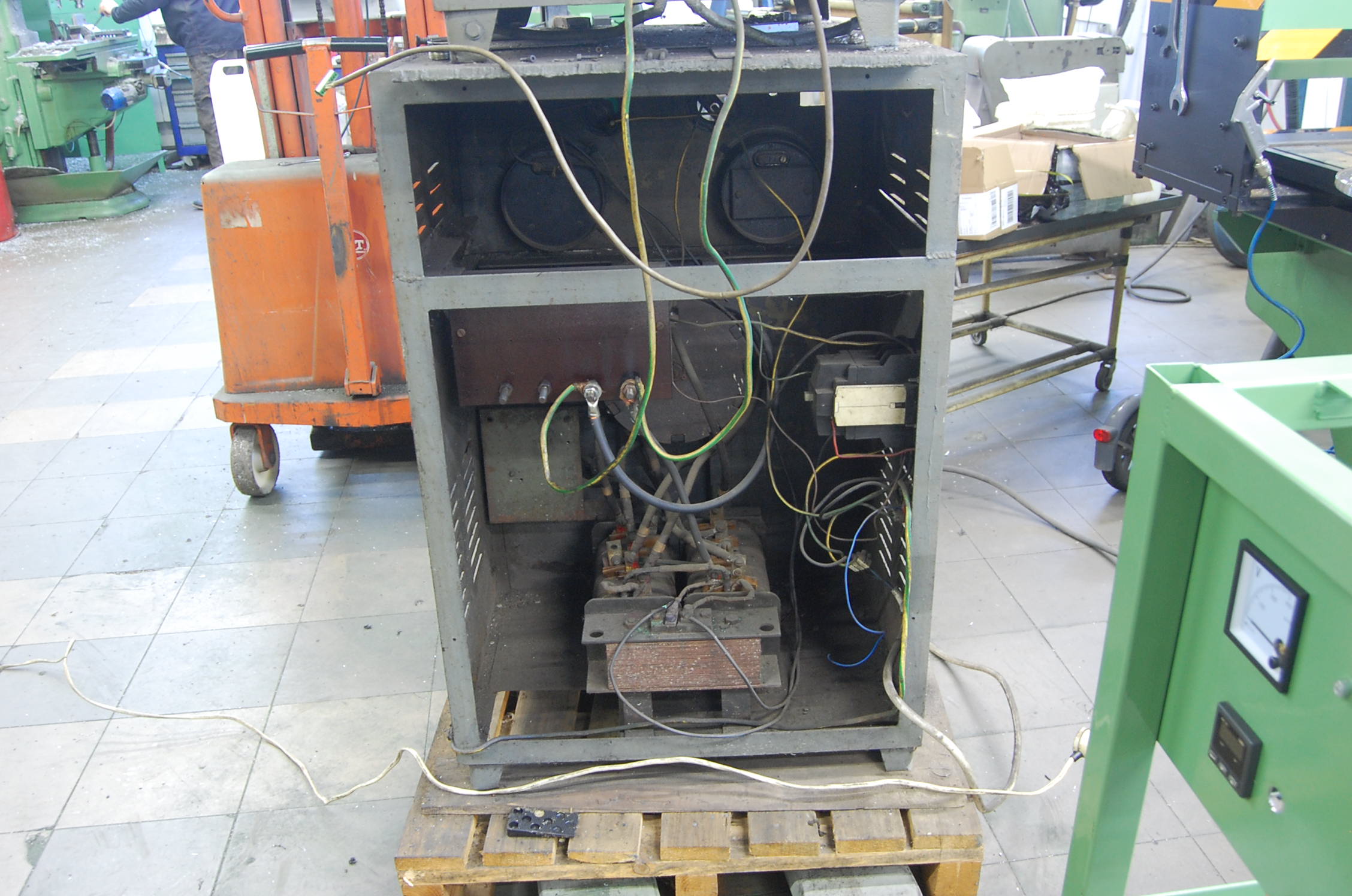

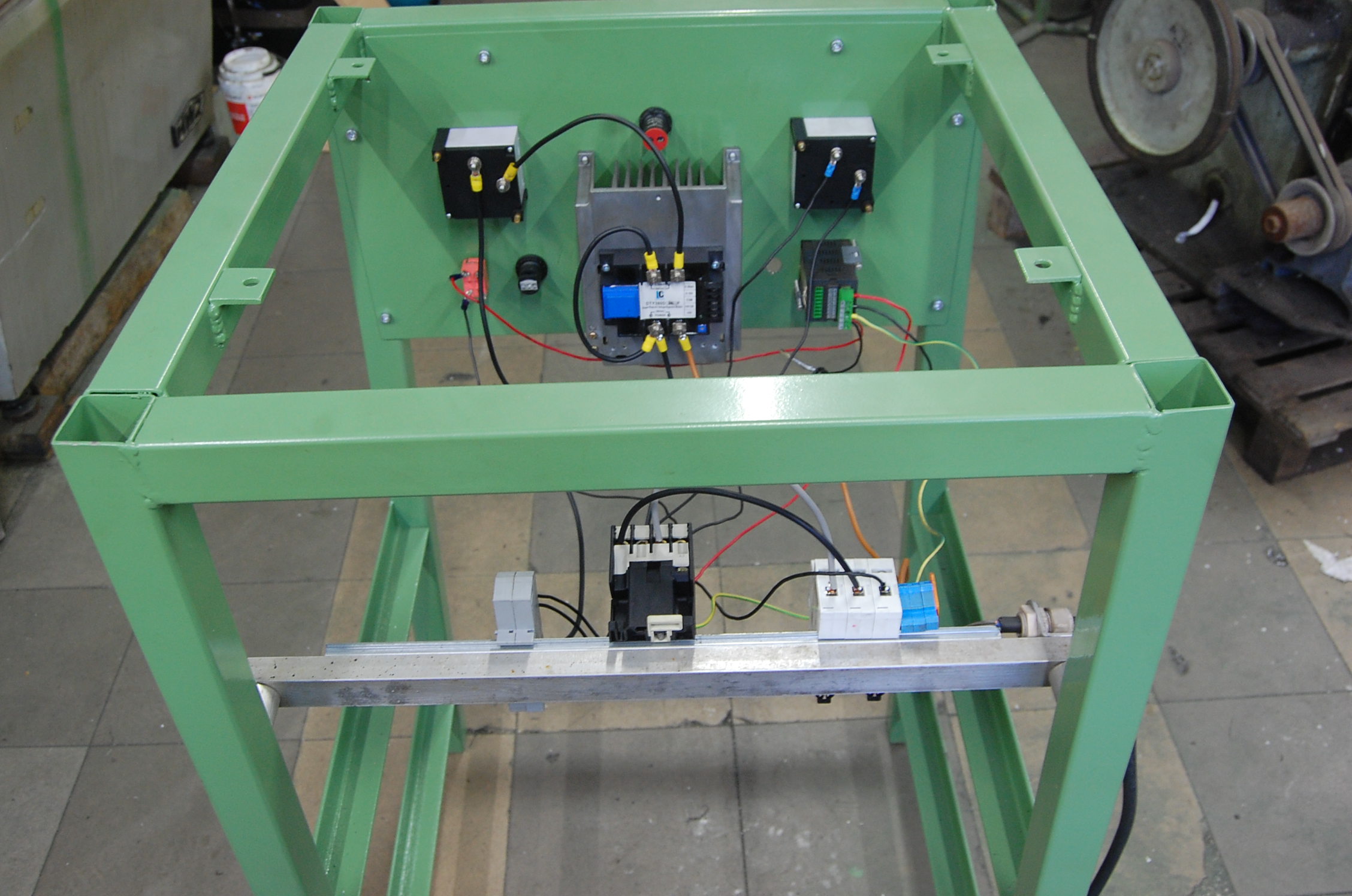

Post napisał: kamar » 08 wrz 2025, 08:41
kamar pisze: ↑
09 kwie 2025, 13:08
Podłączyłem ten piecyk bezpośrednio do małej spawarki inveterowej i nawet sylity się zaczerwieniły :) Dwa, trzy razy więcej mocy i by nagrzał.
Fachowiec wezwany, ma się określić co i jak.
I tradycyjnie :), drobne pół roku i fachowiec podrzucił klamoty do zamontowania na tablicy.
Z obawy, że zostanę bez pieca, zamontujemy je w nowej podstawie.

Post napisał: kamar » 15 sty 2026, 13:03
Znajdź 5 różnic :)

Post napisał: kamar » 19 sty 2026, 21:14
I nowoczesna elektronika przegrała z silitami. Każda próba włączenia kończyła się wywaleniem zabezpieczenia. Wrócił transformator z odczepami i dobrze :) Pakietowy przełącznik i trzy styczniki 160 A na trzech odczepach uczyniły piecyk całkiem przyjemny w użyciu.
