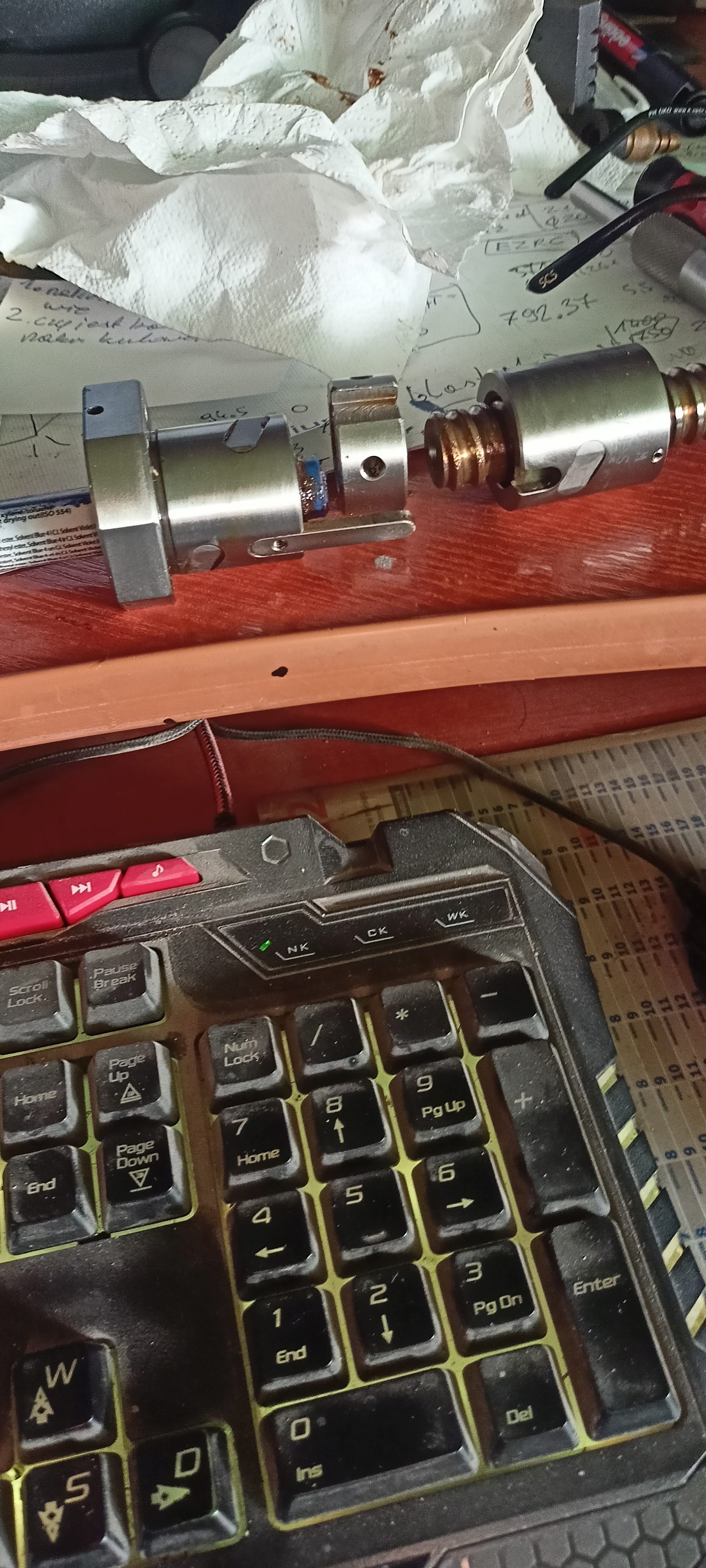

Duży luz nakrętki śruby kulowej
Post napisał: blasterpl » 24 lis 2024, 19:48
Tokarka CNC z zeszłego wieku :) ma duży luz nawrotny śruby kulowej osi X. Luz rzędu 0.4mm :shock: Pytanie czy jest tu jeszcze co ratować czy tylko wymiana zestawu śruba+nakrętka. Śruba ⌀16 skok 5.

Wydłubałem ta śrubę i okazuje się , ze ma średnice 17mm. Brakuje kulek , zamówiłem kulki ⌀ 3.5mm . Stare maja ⌀ 3.48-3.49mm. Czy te stare mogły się tak zużyć , czy nowe ⌀3.5 nie będą za duże :shock:
Domyślam się , ze ten pierścień po środku służy do kasowania luzu , czy tak ?

Kulki wymienione , nakrętka dużo ciaśniej się obraca , jutro poskładam myślę , ze powinno być dobrze.

Poskładałem , jest lepiej ale luz pozostał. Teraz mam luz 0,08mm . Szukale luzu gdzie indziej niż nakrętka ale wszystko wygląda ok. Wiec wszystko wskazuje ,ze luz nadal jest na nakrętce. Aby go skasować ( ale nie dorabiać nowego pierścienia) trzeba by wcisnąć pomiędzy pierścień a nakrętkę jakaś blaszkę , dobrze rozumuje ?

blasterpl pisze:trzeba by wcisnąć pomiędzy pierścień a nakrętkę jakaś blaszkę
Albo szlifnąć tą blaszkę na magnesówce jeśli masz.
Czy luz jest taki sam na całej długości śruby?
Weź pod uwagę, że wyrobione mogą być wszystkie powierzchnie współpracujące - kulki, bieżnie w nakrętce i bieżnie na śrubie.
Jeśli śruba będzie zużyta nierówno na całej długości to kasując luz w jednym miejscu, w innym będziesz miał większy albo się zablokuje.

Post napisał: blasterpl » 04 gru 2024, 08:13
Chyba jestem za głupi :shock: na ta mega skomplikowana regulacje :D . Wczoraj testowałem z różnymi ustawieniami :
1. dodałem blaszkę wynik luz się powiększył o ok. 0.1mm
2. zeszlifowałem pierścień wynik luz się powiększył o ok. 0.1mm
Najmniejszy luz (ok. 0.08mm) jest gdy złoże to bez jakiejkolwiek interwencji w regulacje.
Mierzę cały czas w jednym miejscu na śrubie ( na końcu śruby) bo śruba jest luźniejsza na środku.
