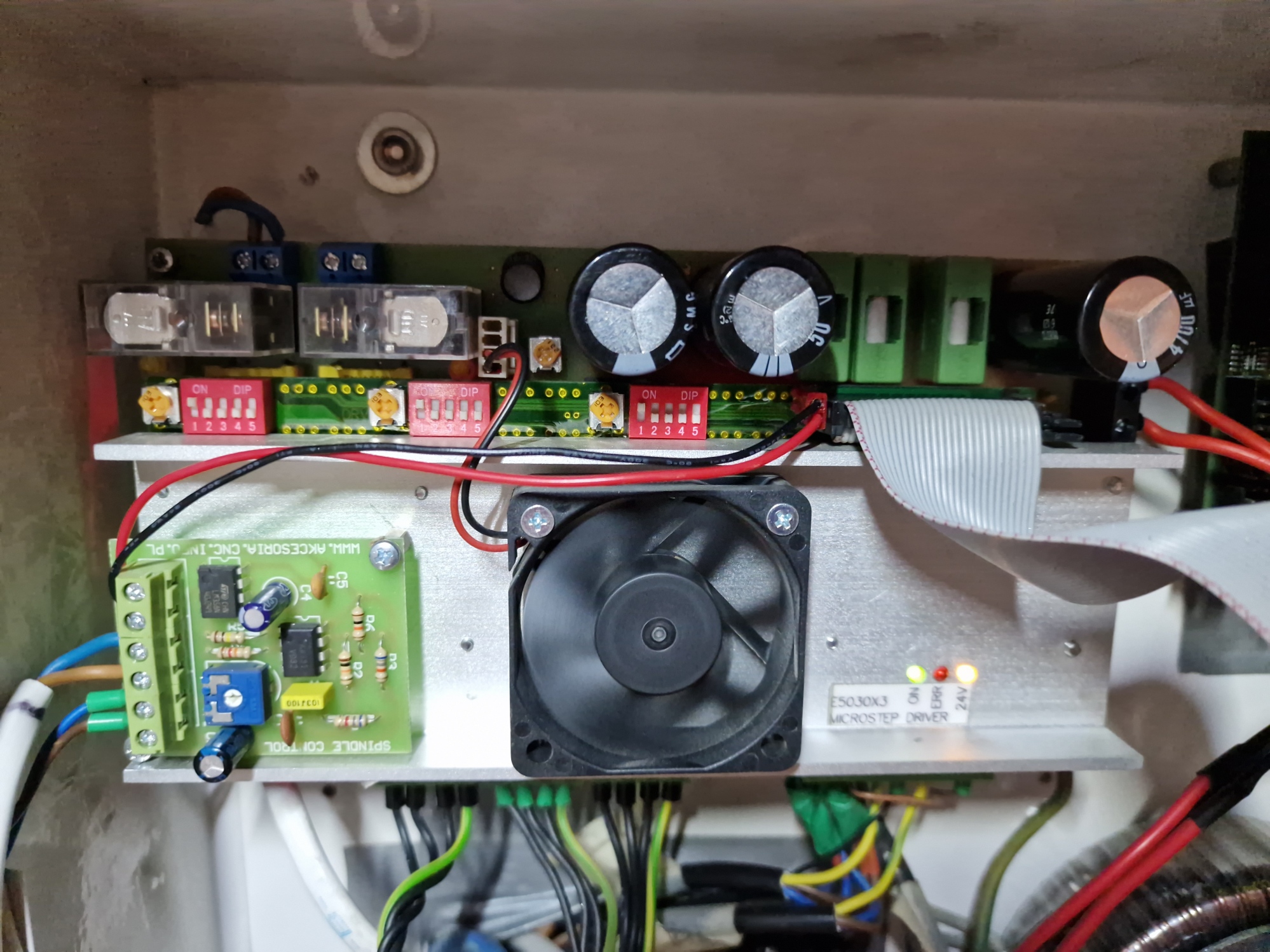

Mam problem z sterowaniem wrzeciona z poziomu MACH 3 po zmianie sterownika ZELRP
Mam frezarkę MLM z sterownikiem ZELRP E5030X3 sterownik po jakims czasie przestawał wspołpracować (problem z sterowaniem osią Y) zwróciłem sie do producenta MLM aktualnie LF i kupiłem nieco nowszy LF530X3.
Okazało sie ze LF530X3 nie miał pinów do sterowania SpindleControl.
Piny wlutowałem, sterownik podłączyłem, SpindleControl podłączyłem identycznie jak poprzedni i wrzeciono nie działało z Mach 3.
Żeby się upewnić że przyczyną niedziałania nie jest nowy sterownik LF530X3 zamontowałem ponownie stary E5030X3 i tez już również wrzeciono nie działa z Mach 3 z poziomu starego ZELRP E5030X3
Dodam ze silniki krokowe dla wszystkich osi na nowym sterowniku LF530X3 działają poprawnie, SpindleControl podłączony był identycznie jak poprzedni więc zastanawia mnie co się stało.. można jakoś inaczej wymusić pracę wrzeciona.
Po wciśnięciu F5 w Mach 3 włącza się przekaźnik na sterowniku i na pinach do sterowania SpindleControl pojawia się napięcie 5.8V na starym i 6V w nowszym sterowniku wiec coś jest nie tak za sterownikiem.. zakłądam że albo padł SpindleControl, albo coś z falownikiem sie podziało :(
Piny wlutowane są poprawnie.. zrobiłem zdjęcie z zoomem a połączenie sprawdzałem miernikiem.. przy okazji ale zastanawia mnie dlaczego Transoptory H11L1M nie są wlutowane na wszystkich nóżkach (patrz zdjęcie).
Ktoś moze coś podpowiedzieć.. orłem z elektroniki nie jestem ale elektrycznie ogarnę jak trzeba.
Przesyłam też zdjęcie obu sterowników oraz zdjęcie sposobu podłączenia SpindleControl do sterownika.
Falownik to delta vfd-el a SpindleControl to taki z Akcesoria.CNC
Ktoś ma jakiś pomysł.
Wrzeciono przestało pracować po tym jak podłączyłem SpindleControl pod nowy sterownik więc tak na chłopski rozum wydaje się jakby nowy sterownik coś uszkodził dlatego nie działa teraz również na starym :(

Nie wiem czy spindle control jest zesputy, napięcie pojawia się na wyjsciu z sterownika po wciśnieciu F5 i słychac załączający się przekaźnik.
A pomiary zrobiłem przed chwilą.
Na wejściu spindle control napięcie zmienia się wraz z zmianą prędkości w Mach 3
Na wyjściu spindle control napiecie jest bez zmian niezaleznie czy włącze F5, czy nie, oraz czy reguluje napięcie.. i wynosi okolo 1V
Zasilacz spindle control jest sprawny i daje 12V
Zakładam ze moze być padniety spindle control ale to tylko moje gdybania i zastanawiam się co go ubiło.. bo przestał pracowac po podpieciu nowego sterownika ZELRP.
Przy okazji
Nie daje mi spokoju fakt ze (+) z sterownika ZELPR jest podpięty pod GND w spindle control a (-) do IN, na logike powinno byc odwrotnie ale zawsze tak było.. przejrzałem fotki tej instalacji sprzed kilku lat :/

Chodziło mi o potencjometr na płytce SpindleControl - on służy do regulacji napięcia wyjściowego.
Zerknąłem na opis:
https://www.akcesoria.cnc.info.pl/242-s ... a-do-mach3
i z tego wynika, że moduł SpindleControl to przetwornik częstotliwość-napięcie.
Tak więc tutaj:
Powinieneś mieć sygnał o zmiennej częstotliwości. Potrzebny multimetr z pomiarem częstotliwości lub oscyloskop.
Jeśli zadajesz prędkość 0 powinno być 0, jeśli zwiększasz prędkość częstotliwość powinna rosnąć, jeśli zmniejszasz zadaną prędkość, częstotliwość powinna spadać.
To jest wejście płytki SpindleControl, a podłączone powinno być u ciebie do portu LPT lub innej pośredniej płytki sterowanej z portu LPT. Tym sygnałem steruje mach3.
Jeśli nie ma tu tego sygnału, trzeba odnaleźć dlaczego nie dochodzi od portu LPT.
Natomiast tutaj:
Powinieneś mieć wartość napięcia - najpewniej w przedziale 0-10V.
To jest wyjście płytki, tutaj pojawia się napięcie proporcjonalne do częstotliwości na wejściu IN.
Czyli jeśli zwiększasz zadaną prędkość, tutaj napięcie powinno rosnąć, jeśli zmniejszasz, powinno spadać.
Dla maksymalnej wartości prędkości (sprawdź jakie masz wrzeciono i falownik) powinna być wartość maksymalnego napięcia odpowiadającego maksymalnej prędkości - pewnie 10V.
Wygląda na to, że potencjometr na płytce służy do tego, aby podregulować to maksymalne napięcie aby się zgadzało.
Tutaj z kolei
Powinieneś mieć stałe napięcie 12VDC.

Po pierwsze, nie wiadomo czy płytka konwertera nie jest spalona (tam są dwa scalaki i dwa elektrolity, a więc elementy skrajnie wrażliwe na przepięcia i odwrócenie polaryzacji).
Po drugie, nie wiadomo co ZELRP daje na wyjściu, bo to jakiś nowy model i może od razu daje 0-10V zamiast powielać sygnał cyfrowy z wejścia...
Jak się tego nie pomierzy, to można tylko pieprzyć głupoty i narażać autora wątku na kolejne koszty...
