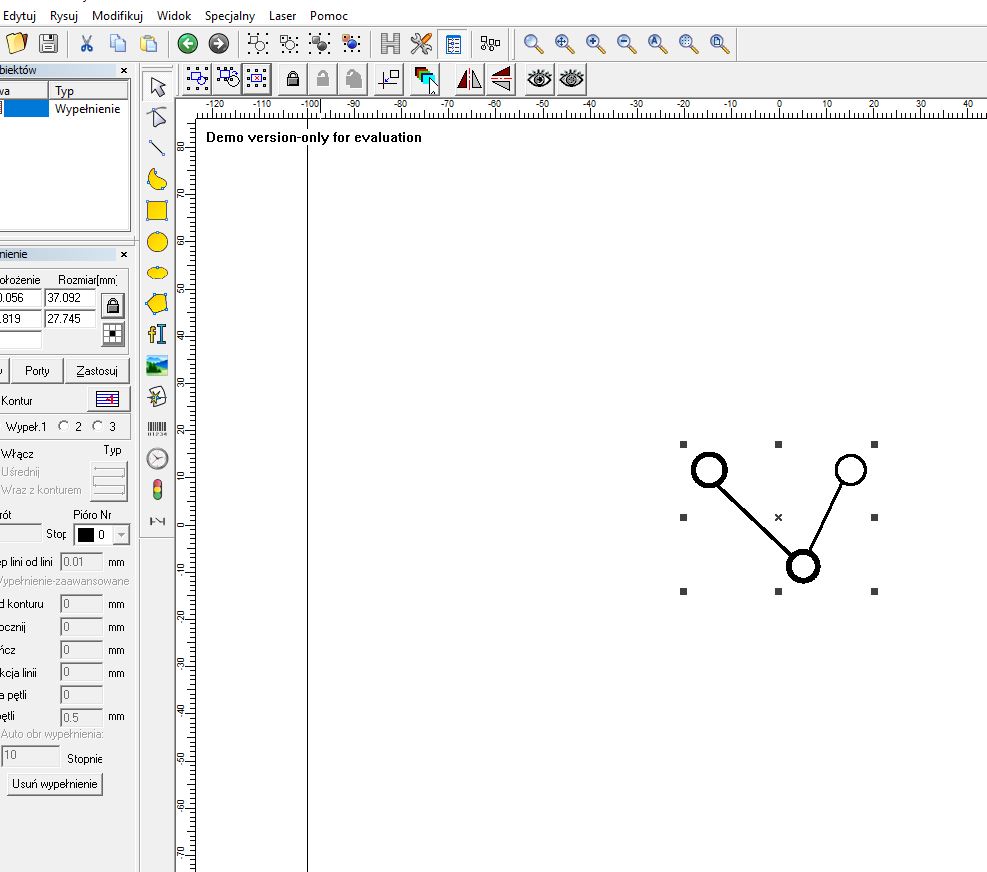

Bo EzCAD importuje na środek swojego pola roboczego ignorując współrzędne absolutne z otwieranego pliku...
Tak więc punkt o współrzędnych 0,0 jest dokładnie w środku ramki.
Dalej jest pasmo nieszczęść związane z EzCAD, który jest programem niedopracowanym, pełnym błędów i kapryśnym...
W tutorialach dostępnych w necie, wszyscy przepuszczają plik ścieżek wyeksportowany z KiCAD przez FlatCAM. Niby nie ma w tym nic złego, oba programy są darmowe, tylko nie bardzo wiadomo po co, skoro KiCAD może pliki wektorowe eksportować bezpośrednio (Plik/Rysuj...)...
Tu jednak jest opisane pasmo nieszczęść. Plik wyeksportowany do svg otwiera się w EzCAD jaki zbiór kresek i kółek i jest absolutnie bezużyteczny. Plik plt (HPGL) nie otwiera się w ogóle i dostajemy tylko komunikat o błędzie. Natomiast dxf otwiera się prawidłowo, ale wychodzą kolejne problemy.
W opcjach eksportu do dxf nie ma lustrzanego odbicia, można to przeboleć i odbić w EzCAD, ale jak pisałem potrzebna jest ramka, a dxf uparcie eksportuje się bez niej... (To nie jest ramka strony, tylko ramka narysowana na warstwie "krawędziowa"). Tutaj można sobie poradzić rysując tę ramkę na warstwach "górna sygnałowa" i "dolna sygnałowa", ale wychodzi kolejny problem, bo te ramki nie będą narysowane linią, tylko ścieżką o małej, ale niezerowej wartości, i w EzCAD zaimportują się jako dwie ramki blisko siebie, co bardzo utrudni użycie funkcji hatch, bo wtedy jak się zaznaczy wszystko, to laser chce wypalać ścieżki, zamiast to co pomiędzy nimi... Ja na razie usunąłem po prostu jedną z tych ramek, co jest w sumie łatwe, ale upierdliwe...
W ogóle EzCAD ma problem z importem grafiki wektorowej i dobre efekty dostaje się albo cudem, albo sposobem...
Przede wszystkim grafika importuje się zgrupowana i trzeba ją rozgrupować, ale wtedy dostaniemy zbiór niepołączonych ze sobą odcinków i funkcja hatch po prostu zamaluje wszystko jak leci. Aby uzyskać efekt jaki nas interesuje trzeba użyć po kolei funkcji Edit/UnGroup, Edit/Combine i Modify/Curve edit/Auto connect, wtedy dopiero Hatch zadziała prawidłowo (albo i nie, bo za tym programem nikt nie trafi...)

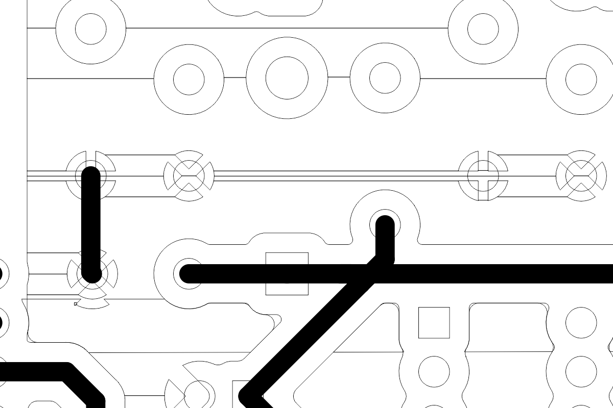

Sprawdziłem na swoim projekcie pliki pdf, svg, plt i dxf. Ramka jest gdy zaznaczy się "Rysuj Edge.Cuts na wszystkich warstwach". Żadne nie są bez problemowe, żeby wrzucić je na grawerowanie na laserze. Na przykład pad okrągły jest okręgiem ale podłużny to już linia o zadanej grubości zamiast obrysu, czyli trzeba takie obiekty znaleźć i przetworzyć na kontury. W DXF jest opcja robienia konturów ale w pozostałych nie ma. Jeśli ktoś sobie to wydrukuje żeby zaprasować PCB to nie ma problemu ale pod laser to się nie nadaje. Ciekawy problem. Tu widać kłopoty z obróbką grafiki wektorowej pod laser:
(wyłączyłem wyświetlanie wypełnienia)
A plików gerbera nie da się jakoś przetworzyć na cnc "typu laser"?

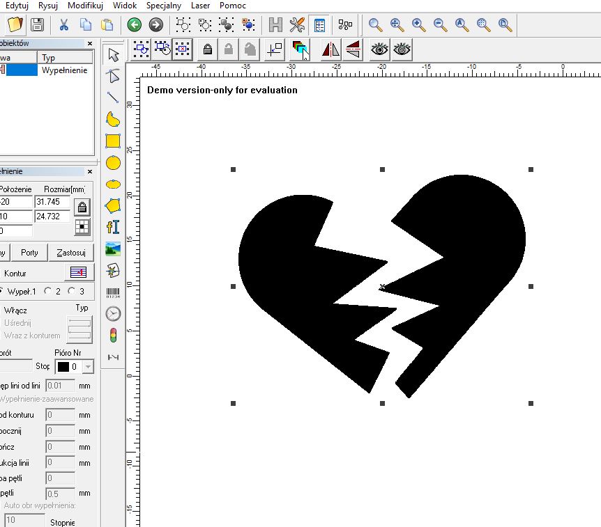

Problem żaden. EzCad dobrze importuje G-cody. Robisz model płytki, cody na kontury frezem 0.1 i zasysasz do EzCada.

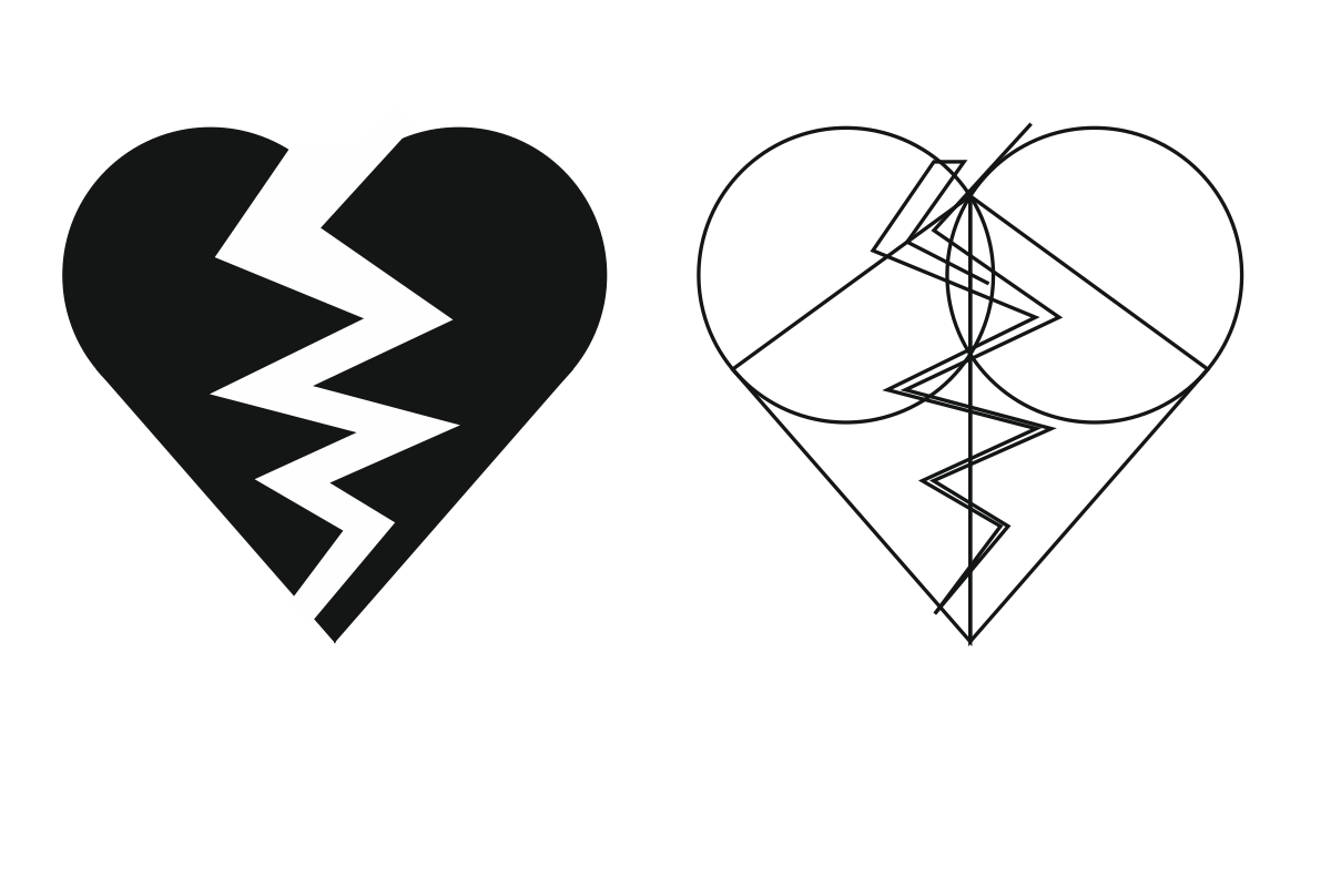

Spróbuj z takim przykładem:
seruszko.dxf
serduszko
(60.12 KiB) Pobrany 112 razy
aby zobaczyć jaki to ciekawy przykład. ;-)
Problem jest znany i typowy dla CorelDraw czy inkscape.
Wiem, bo cięliśmy reklamy z folii PVC.
Praktycznie wszystkie cliparty trzeba było edytować, żeby się nadawały do wycięcia
Tyle tylko, że to jest jeszcze jeden dowód na to, że inżynierowie nie powinni używać programów dla artystów...
Ale do tematu ma się to nijak.

To uproszczony przykład tego co jest na moim PCB z Kicad:
Cóż, o tym nie wiedziałem...
Wygląda na to, że to działa i faktycznie jest to właściwa droga.
Użycie FlatCAM nie stanowi problemu, bo i tak jest on konieczny do konwersji wierceń z formatu Excellon.
Nie zmienia to jednak faktu, że bez ramki EzCAD zaimportuje na środek pola roboczego i ścieżki przesuną się względem wierceń.
A ramka, jak wspomniałem, składa się z dwóch ramek.
Co ciekawe, importując z g-kodu, EzCAD tworzy faktycznie dwie ramki, a nie kilkadziesiąt niepowiązanych linii.
Najwyraźniej tego importu autorzy EzCAD nie spierdzielili...
Tak więc trzeba jedną ramkę usunąć (po rozgrupowaniu).
Zasadniczo można usunąć obie i narysować sobie inną, bo po zaimportowaniu ścieżki są we właściwych położeniach, a jakaś dowolna ramka jest potrzebna tylko do użycia funkcji Hatch, niekoniecznie obejmująca całe pole lasera.

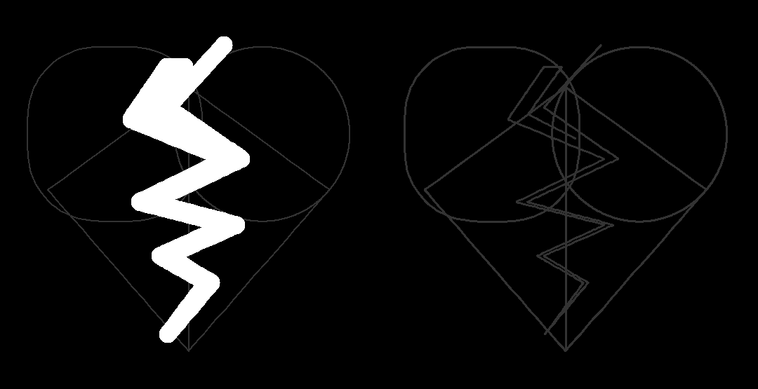

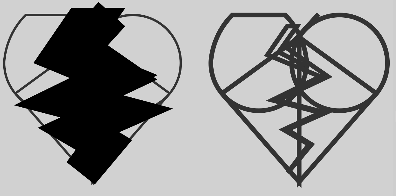

seruszko.dxf
Przykład wyjątkowo ciekawy, bo każdemu otwiera się COŚ INNEGO:
kamar pisze: ↑
02 cze 2024, 12:04
Żebym tu widział coś ciekawego to nie powiem :)
A u mnie tak:
Górny w LibreCAD, dolny w Inkscape, i nie chodzi o kolory linii/tła, tylko o to, że linie się różnią (!!!).
