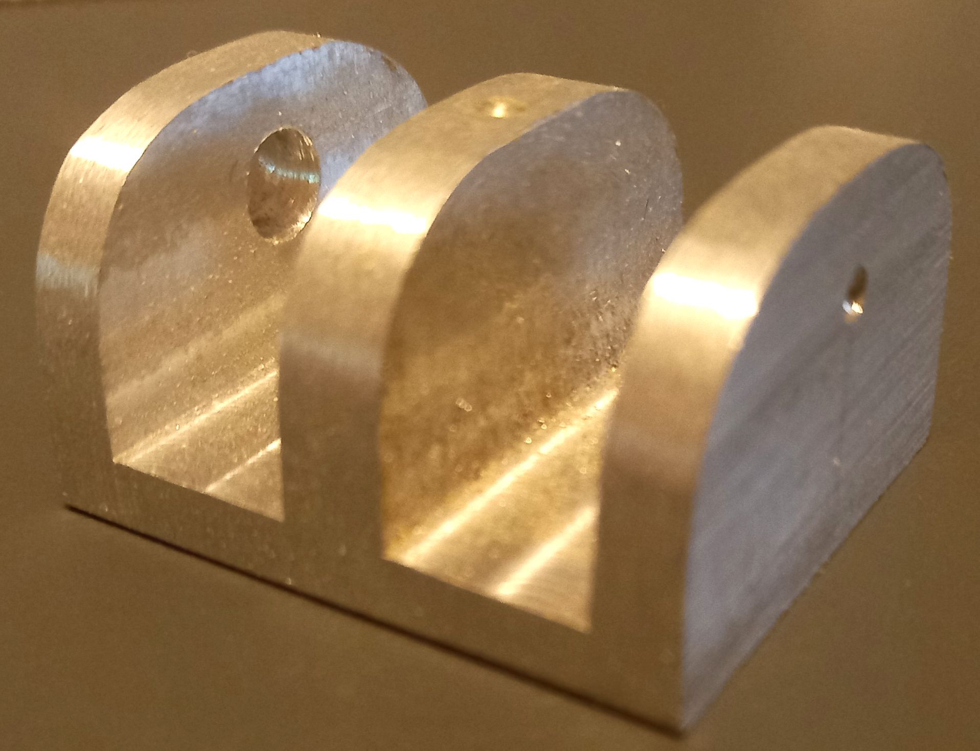

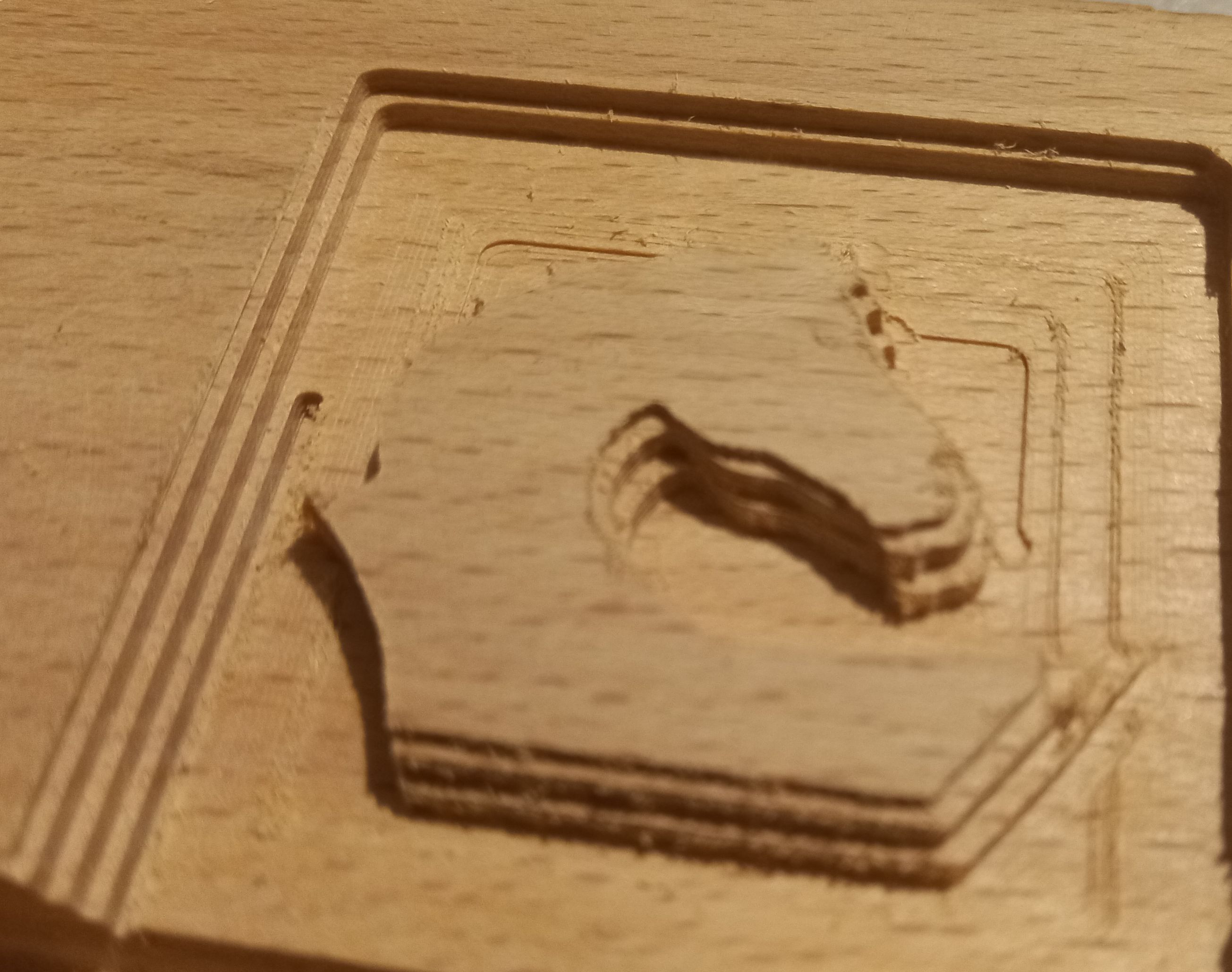

parę lat temu stworzyłem własną maszynę 3 osie wymiary: 1000* 600. Głównie frezuję 2D w drewnie (gitary) i aluminium (akcesoria do gitary) i maszyna działa poprawnie i ładnie trzyma wymiary. Ostatnio próbuję frezować w 3D i napotkałem na problem. Do każdej osi XYZ
maszna dodaje około 0,5 mm po przejeździe jednej warstwy. Podsyłam fotki frezowania w 2D ( element alu) przy wielokrotnych przejazdach
i problematyczne frezowanie w 3D ( element drewniany) . Zmieniałem postprocesory . Używałem Fusion , Artcam i Aspire niestety problem pozostał. Wszystkie śruby, wałki i sprzęgła są OK. Proszę o sugestie jak temu zaradzić

tuxcnc
Posty w temacie: 10
Posty: 9812
Re: Frezowanie 3d .Problem
Post napisał: tuxcnc » 08 kwie 2023, 14:04
Steryd pisze: ↑
08 kwie 2023, 13:54
Jak kolega zastosuje twój G kod, to mu najwięcej da, jak tto jest w powietrzu.
Zwykle pozycje gubi się na G0.
Obejrzyj dokładnie zdjęcie z pierwszego posta.
Warstwy są cięte prawidłowo, przesunięcie jest pomiędzy warstwami.
