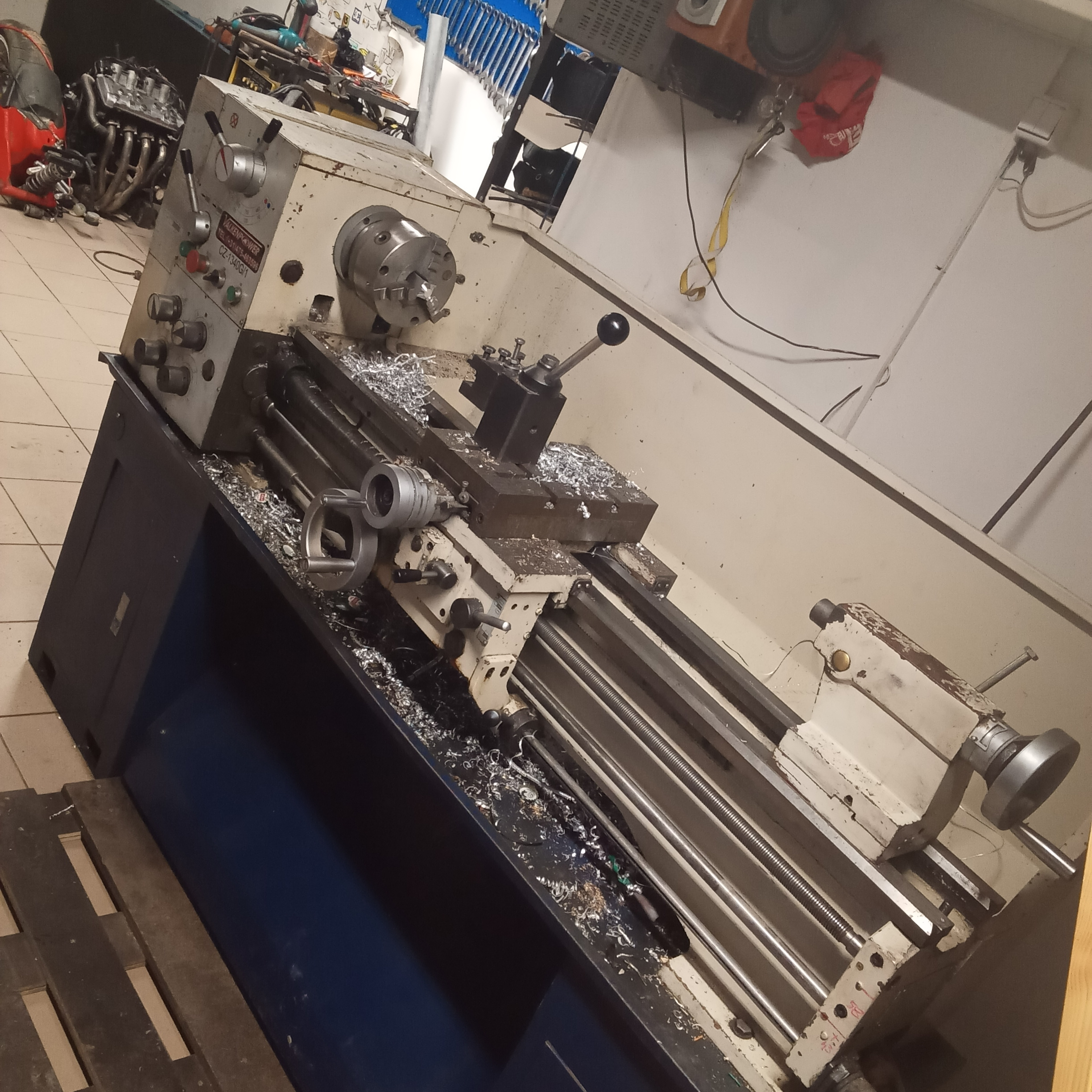

Witam Forumowiczów.
Od ostatnich prac prezentowanych na forum minęło ładnych parę lat więc czas aby pokazać coś nowego.
Biorę się za przeróbkę tokarki której klony ostatnio dosyć często przewijają się na forum. posiadam już ją 12 lat więc czas aby zwiększyć jej możliwości.
Założenia:
-silniki krokowe 12.5NM na zetkę , 7nm na oś X
-sterowniki DMA860H
-trafo 75VAC
-śruba kulowa 25x10 oś Z
-śruba 12x04 oś X
Planuję również wymianę łożysk wrzeciona mimo że luzu brak ale widać wyraźnie we wnętrzu wrzeciennika że troszkę gruzu z nich się wysypało.

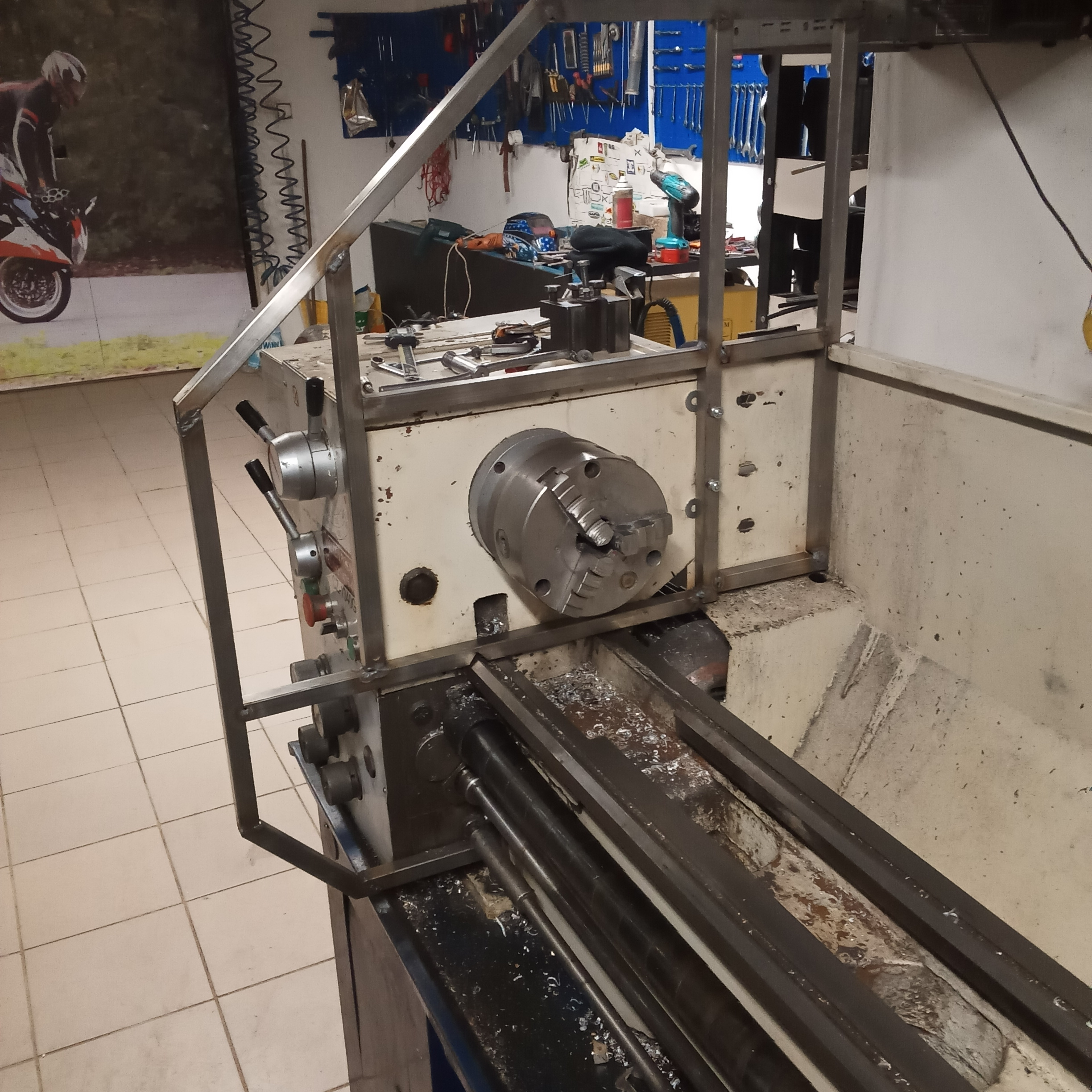

Pasuje również zmontować przyłbicę w stylu kamara aby porzadek na warsztacie pozostał.
Pozdrawiam.
Dodane 24 minuty 22 sekundy:

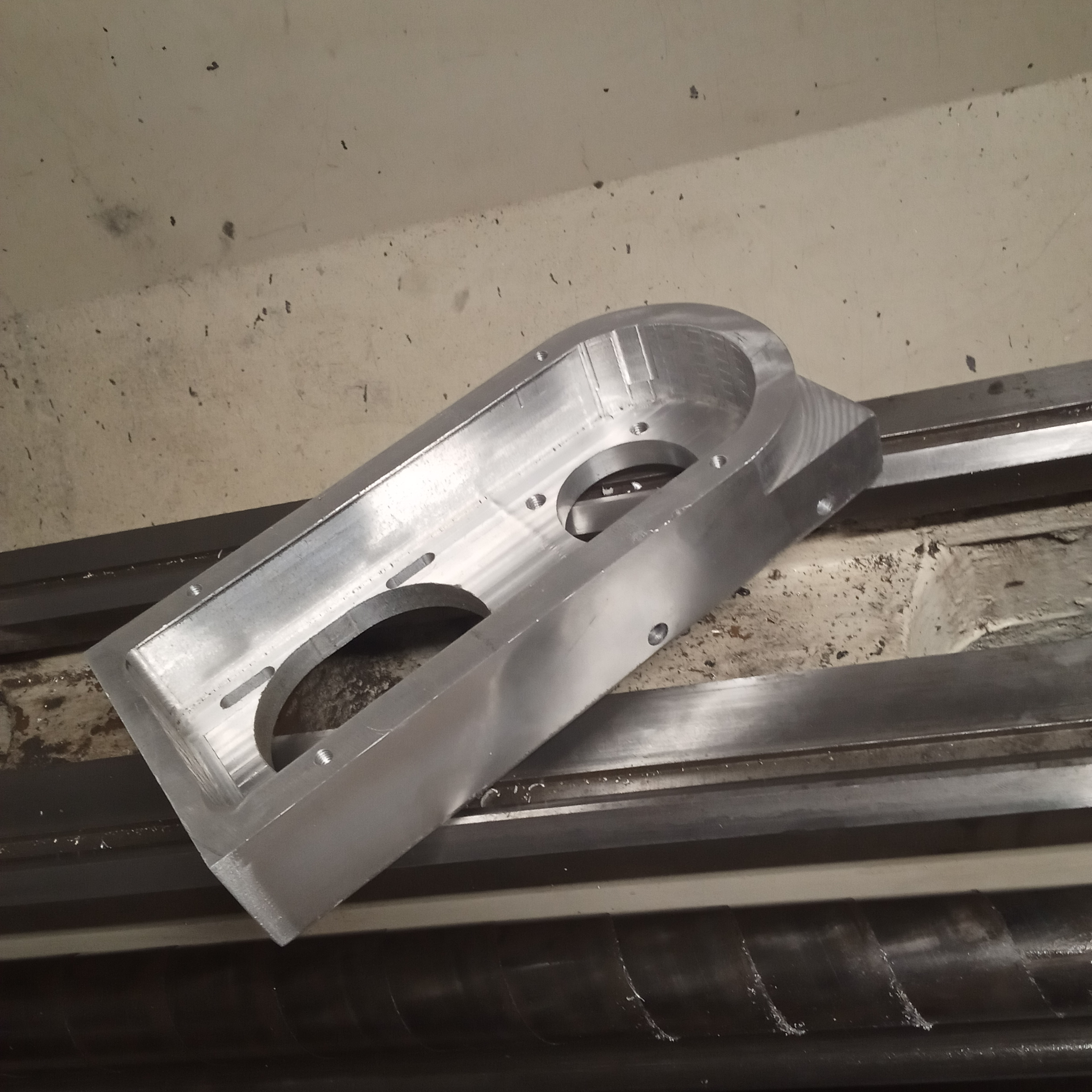

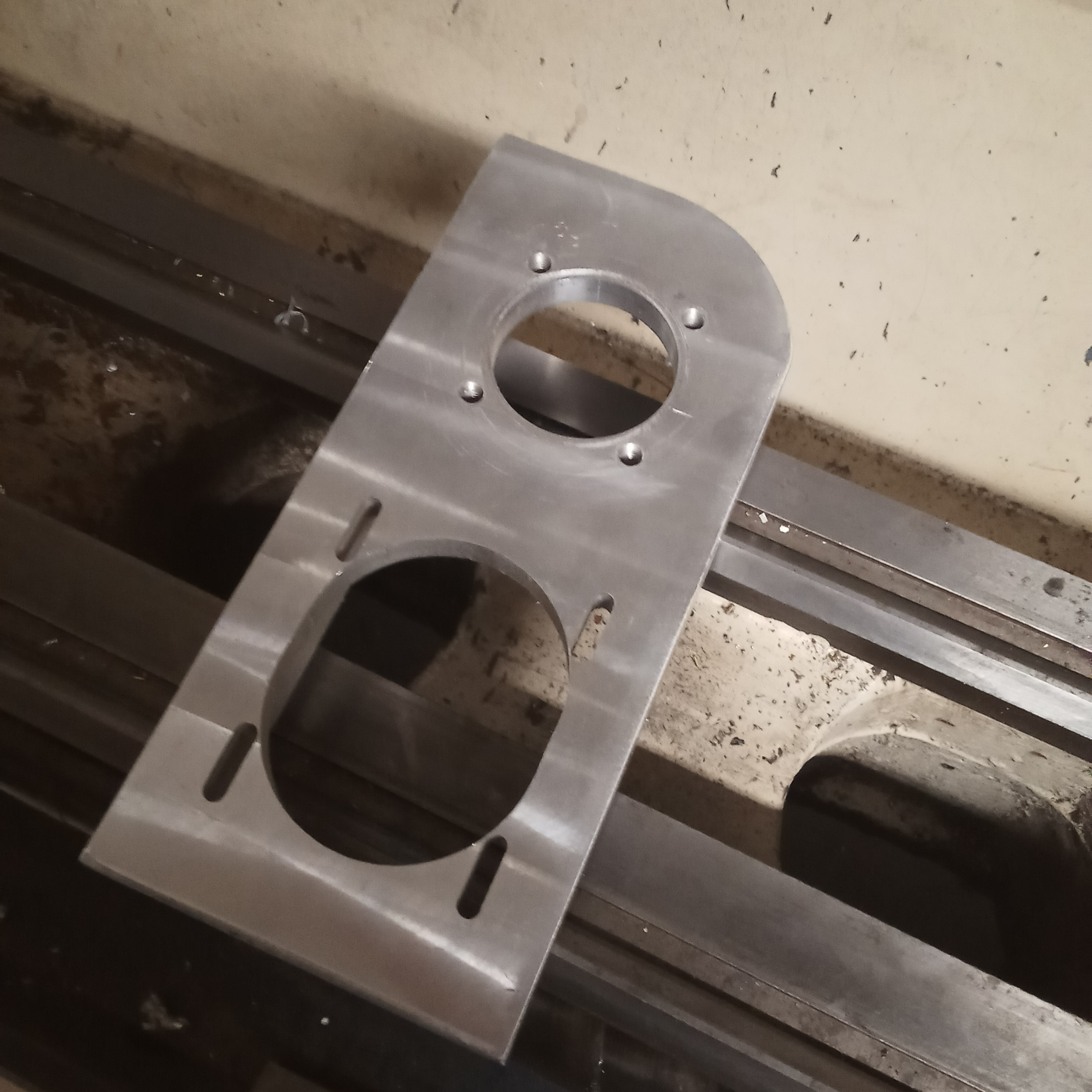

Dziś zostało zrobione mocowanie silnika osi Z i wstępnie połapana osłona.
Obrazek Obrazek Obrazek

Mateusz-M pisze:posiadam już ją 12 lat
A jak Ci się przez ten czas sprawowała?
Mateusz-M
Posty w temacie: 19
Posty: 348
Rejestracja: 20 gru 2009, 13:28
Lokalizacja: lubelskie
Re: Tokarka 360x1000 modernizacja na cnc
Post napisał: Mateusz-M » 17 sty 2021, 11:03
adam Fx pisze: ↑
16 sty 2021, 22:19
super śledzę temat z ogromnym zapałem :D LinuxCNC? automatyczny rewolwer czy Gang Tool?
Oczywiście że Linuxcnc, do tokarki nie widzę lepszej alternatywy dla siebie, rozmyślam cały czas nad rewolwerem, ale to odległy plan, najpierw trzeba uruchomić osie, enkoder a dalej będziemy modzić według zapotrzebowania.
RomanJ4 pisze: ↑
16 sty 2021, 23:40
Jestem z niej mega zadowolony, spłaciła się już kilkukrotnie.
Przez ten czas wystąpiły dwie usterki w których widzę swoją winę, mianowicie:
-spalone uzwojenie rozruchowe silnika (oryginalny 1F 1.5kw)moim zdaniem padło przez źle wyregulowany hamulec a co za tym idzie startowała pod dosyć dużym obciążeniem (aż światło przygasało), silnik zmieniony na 3F i do dziś dnia działa bez problemów.
-wyłupane zęby w ślimacznicy przenoszącej napęd z wałka pociągowego na suport, stało się to przy planowaniu dosyć dużej tarczy, zostawiłem maszynę bez nadzoru, suport dojechał do końca zakresu i coś musiało puścić, w aktualnych modelach AdamFX pokazywał sprzęgło przeciążeniowe którego u mnie brak tak więc was kolegów ten problem nie będzie dotyczył.
Łoże nadal jak nowe, na pinoli konika wyczuwalny lekki luz ale tragedii nie ma.

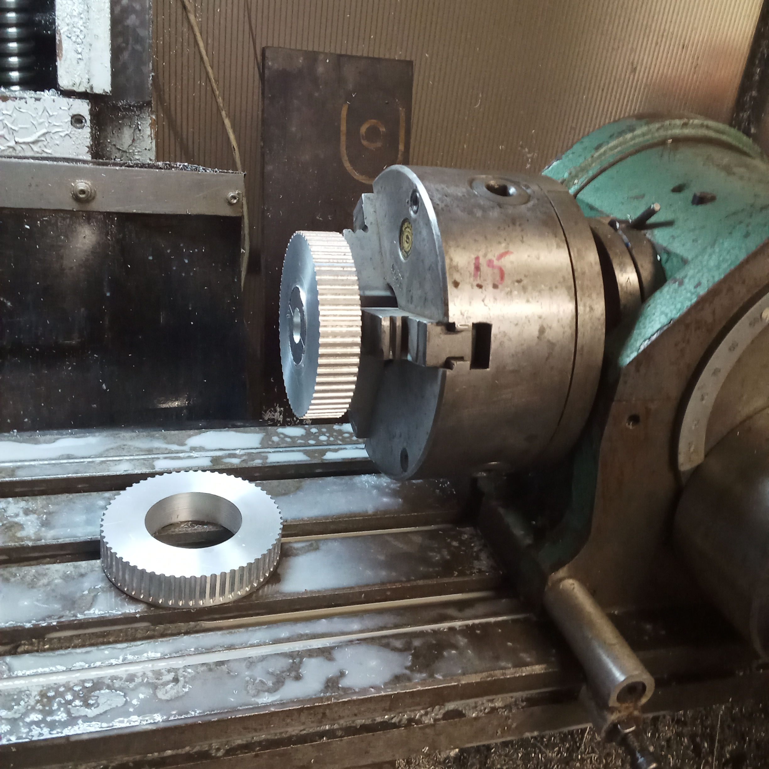

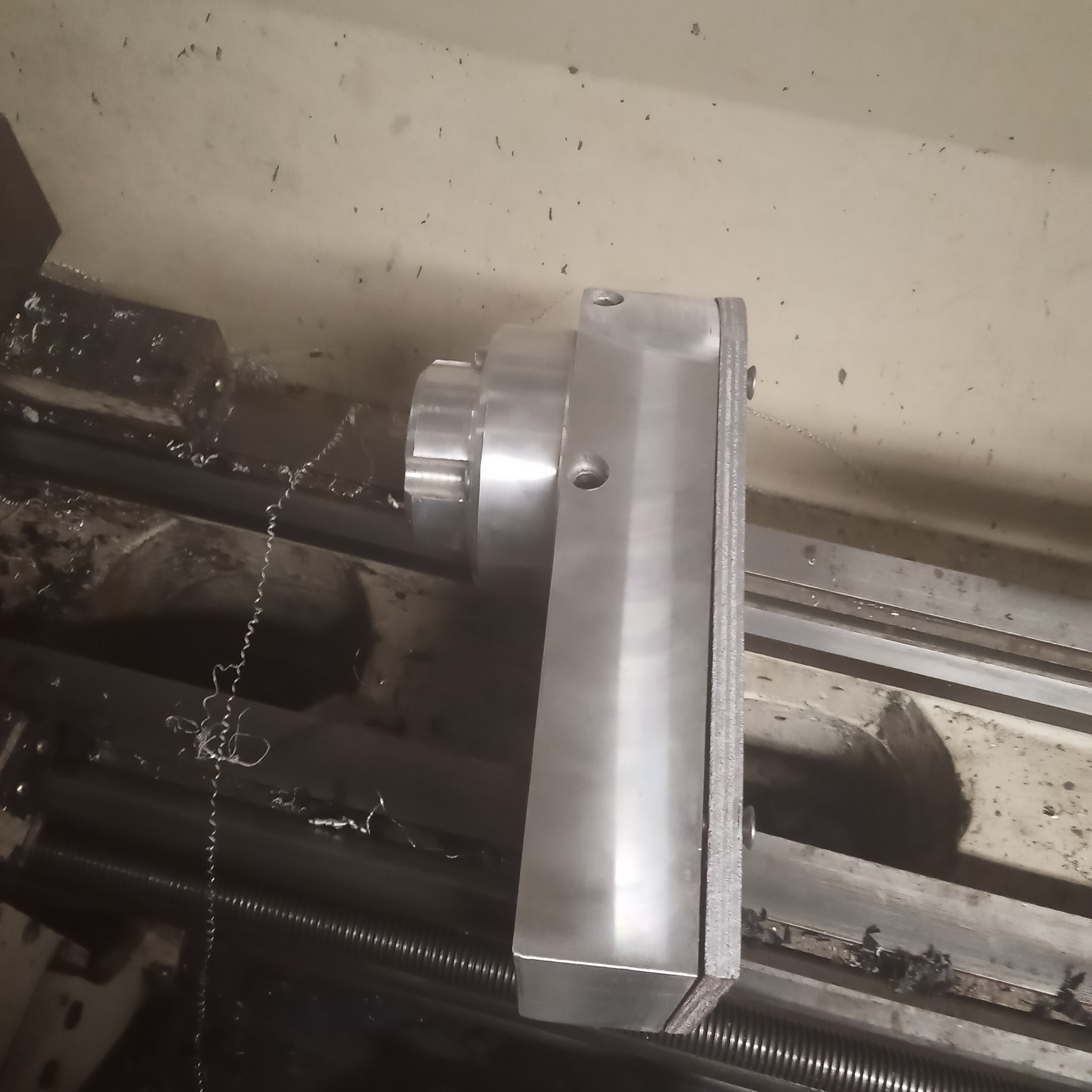

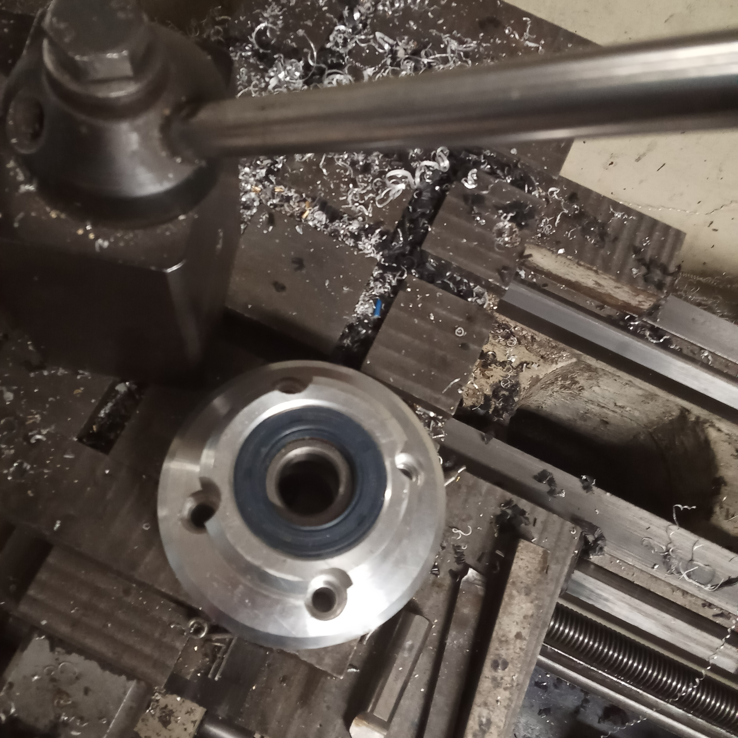

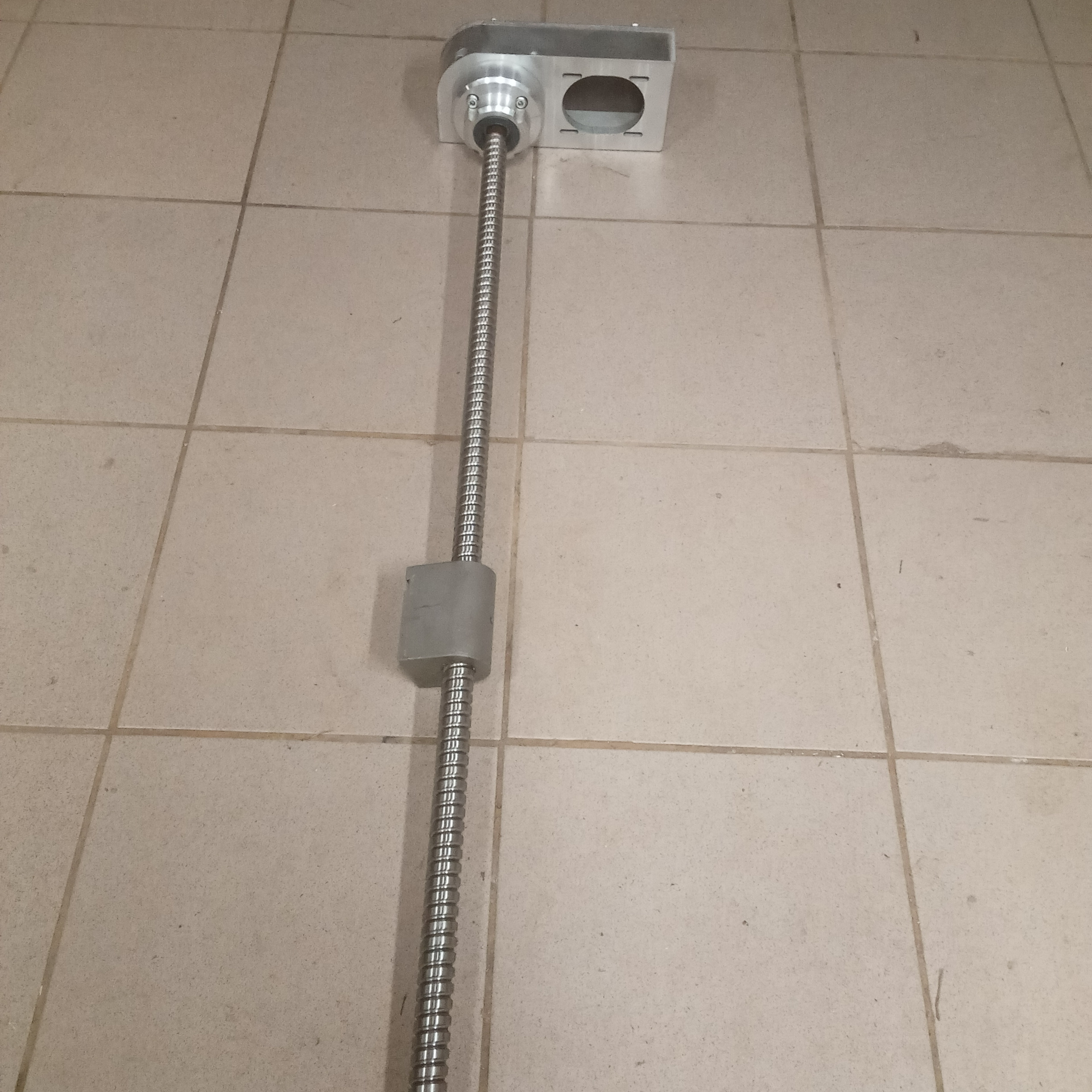

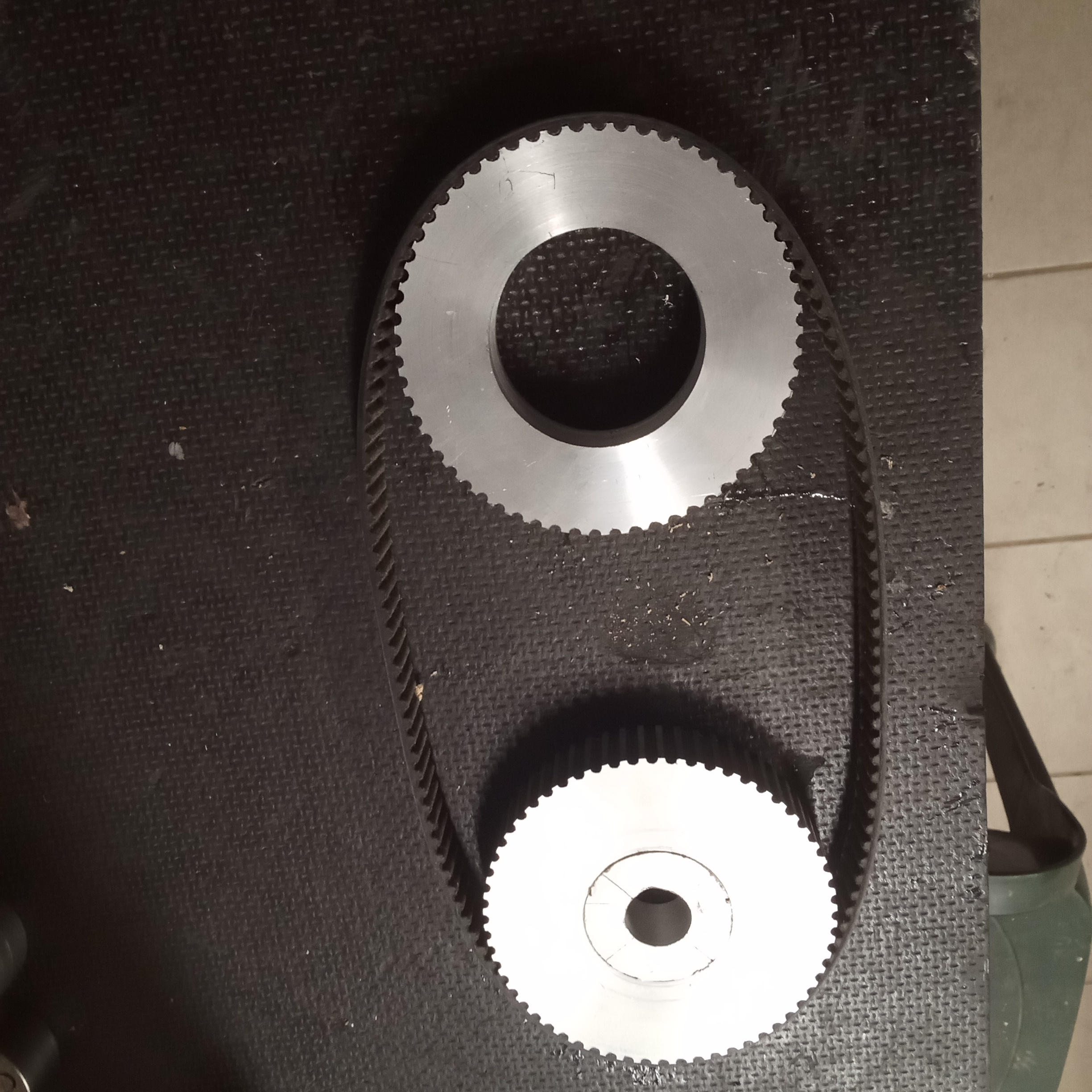

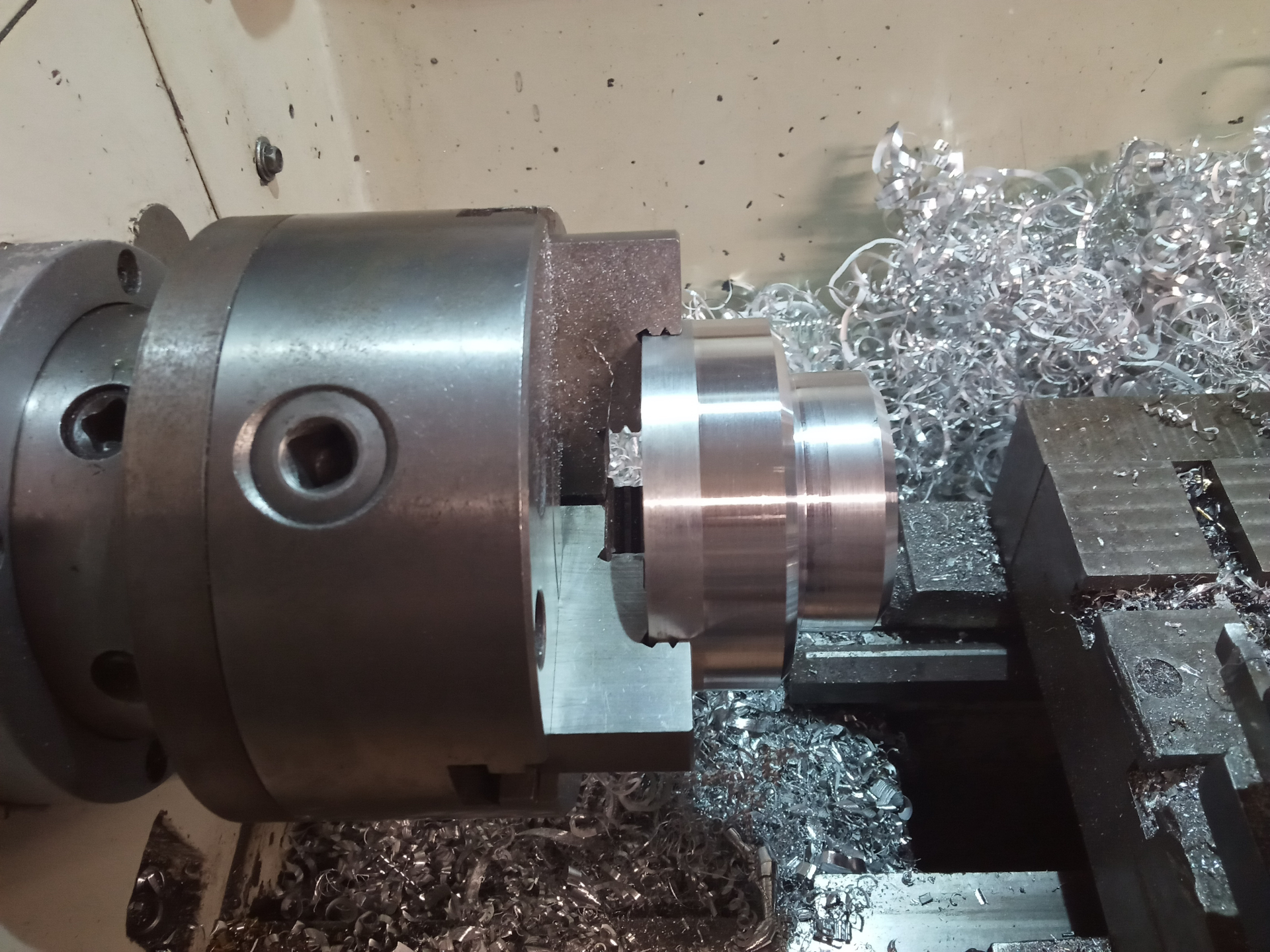

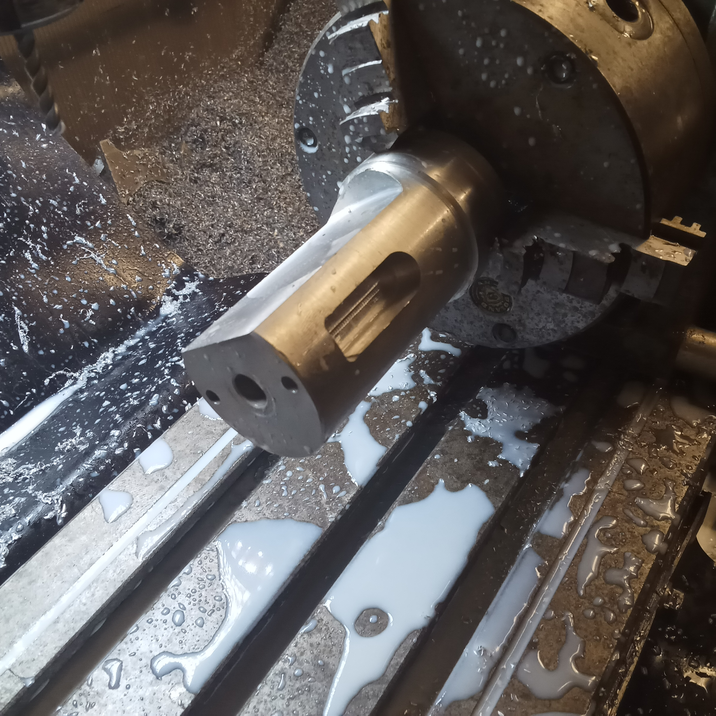

Powstało kilka nowych elementów do przeróbki:
Blok łożyskujący osi Z z łożyskami skośnymi
Koła htd do napedu enkodera:
enkoder 360 impulsów myślę że wystarczy
Plan na ten tydzień to mocowania osi X
Pozdrawiam.
