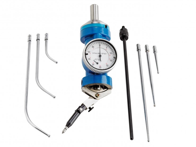

Witam. Potrzebuje wycentrować otwory w pewnym detalu które muszę następnie rozwiercić na mojej Zośce :lol: (ZX7016). Temat gdzieś po forum już się przez lata przewijał. Chciałbym jednak poznać opinie praktyków, którzy by mogli coś konkretnego polecić. Najprostszy chińczyk z ali czy jednak dołożyć do czegoś pewniejszego ?

Dobrze działa, w dodatku tarcza zegara nie zmienia położenia przy obrocie dźwigienki(jeśli przytrzymamy dźwignię) przez co łatwiej zanalizować odczyt.
Na stronie z linku pokazano działanie centrownika o nieco innej konstrukcji, ale podobnych funkcjach…
https://haff-schneider.com/products/centricator-ciii-s/

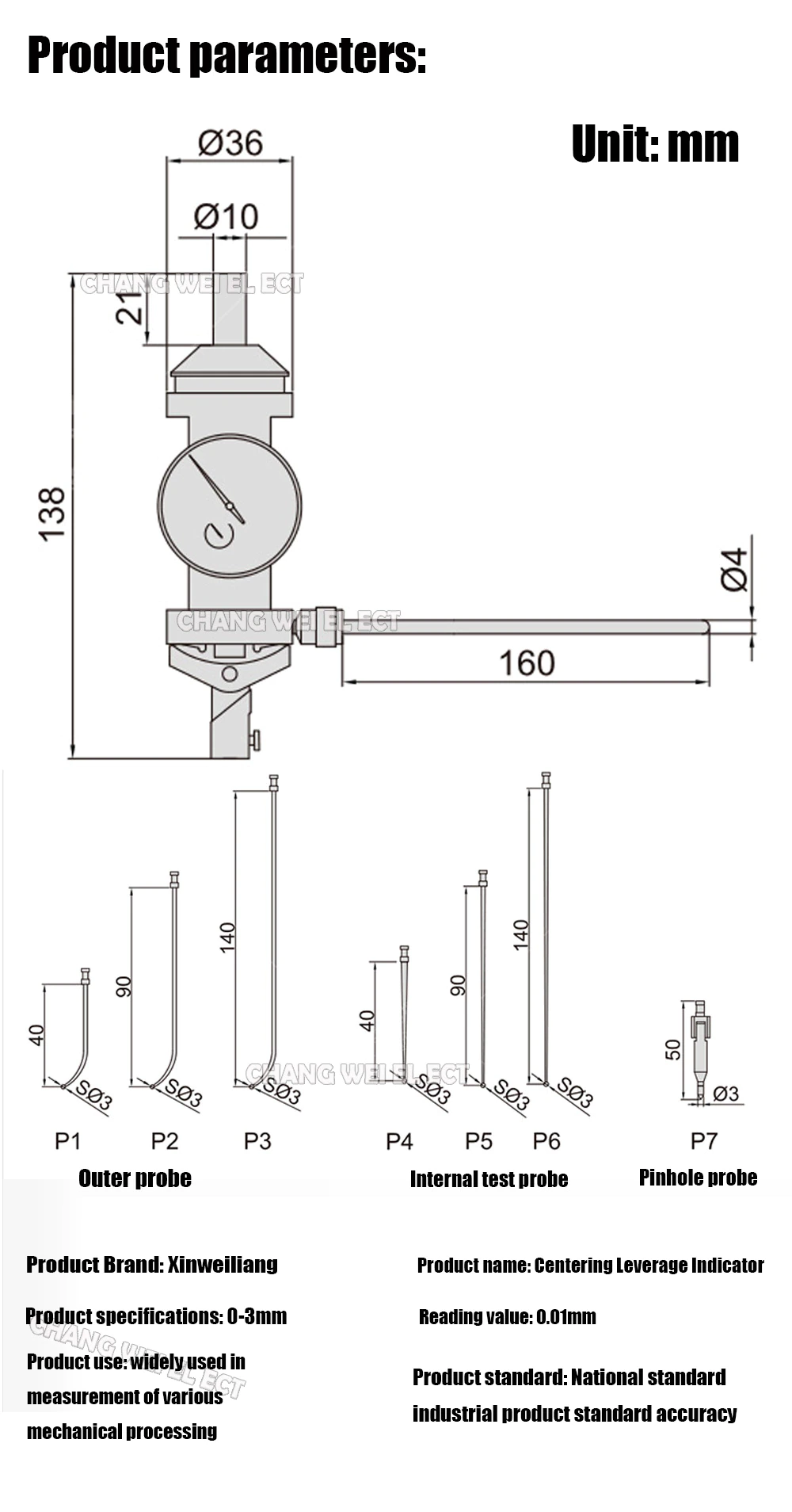

Jak Wy chcecie używać tego na "Zośce"?
Chodzi o długość tego ustrojstwa.
Co z tego że sobie zmierzycie otwór, jak uchwyt narzędzia będzie 200 mm nad materiałem...

No rzeczywiście o tym nie myślałem, trochę du** rzeczywiście 😒 czy poprostu diatest z mocowaniem do uchwytu?

Najniższy z tych czujników automatycznych jest Haimer zero master, (korpus ma jakieś 60mm)
Ale w manualnej frezarce wygodniejszy będzie i tak zwykły pullpitas. I tańszy przy okazji.
