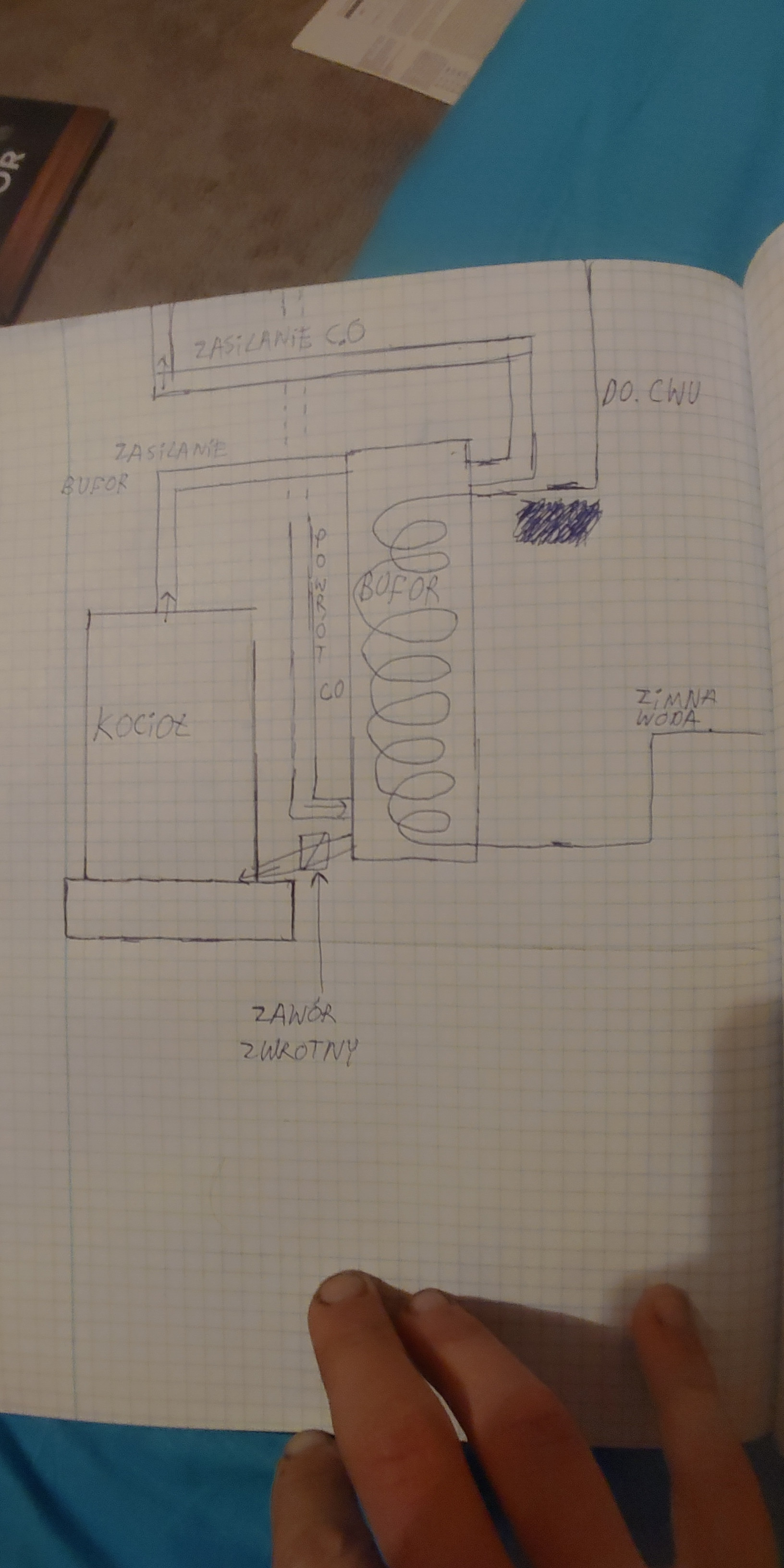

Będzie to działać samoczynnie?

Kocioł - bufor? U mnie działa. Przy czym bufor 1000 litrów jest podniesiony wyżej względem kotła. Podobnie zbiornik CWU mam piętro wyżej i też się doładowuje grawitacyjnie. Warunkiem pracy grawitacyjnej jest różnica temperatur, czyli gdy bufor jest naładowany w piecu wzrasta temperatura bo przepływ między kotłem a buforem zmniejsza się.

Ale otwarta instalacja co nie przeszkadza w zamontowaniu pompy obiegowej. Założenie takiej pompy poprawia sprawność całej instalacji i grzejniki mogą już grzać od 30* na piecu.

I musisz gać przynajmniej calowe rury żeby działali grawitacyjnie ;)

W kotłowni mam 2 calowe a od pionu do kaloryferów idą 1 i ¼.

biorąc dosłownie to co narysowałeś to działać nie będzie.
Masz nadzieję ze opór na zaworze zwrotnym pokona różnica ciśnienia generowana z wysokości jaką ma wstawiony bufor?
Bo tylko ona będzie chciała uchylić zawór.
Czyli kocioł stoi bez przepłukiwania.

a jak chcesz wymiennik na CWU to wstaw zwyczajnie w szereg

Wymiennik na CWU chcę w buforze, ponieważ wtedy wystarczy, że raz na tydzień nagrzeje bufor i przez cały tydzień będę miał ciepłe CWU.
Właśnie różnica wysokości między powrotem kotła a bufora będzie ~30cm chyba, żeby skuć beton i wkopać kocioł w ziemię.

Zawór różnicowy kulowy do CO, 2 cale (DN50) ma niskie ciśnienie różnicowe przy braku przepływu, czyli ciśnienie otwarcia. Zdaje się że coś koło 1mbara.
Taki zawór potrzebny gdy w układzie kocioł-bufor jest jeszcze pompa obiegu kotła.
Spirala CWU w buforze tylko w górnej części.. ale i tak marzenie o ciepłej wodzie przez tydzień nie spełni się. ;-)

10x za dużo aby kocioł o wysokości 1 m podgrzany do 70stC wymusił jego otwarcie

To się otworzy za pomocą wajchy?
https://czysteogrzewanie.pl/jak-to-sie- ... 5%9Bciwym.
Rozwiązanie z zaworem klapowym jest proste i skuteczne, a do tego działa od razu. Wystarczy wstawić taki zawór na powrocie do kotła, a zablokuje on działanie grawitacyjnego obiegu w niepożądanym kierunku (do kotła) pozostawiając przy tym możliwość pracy grawitacji w kierunku właściwym.
