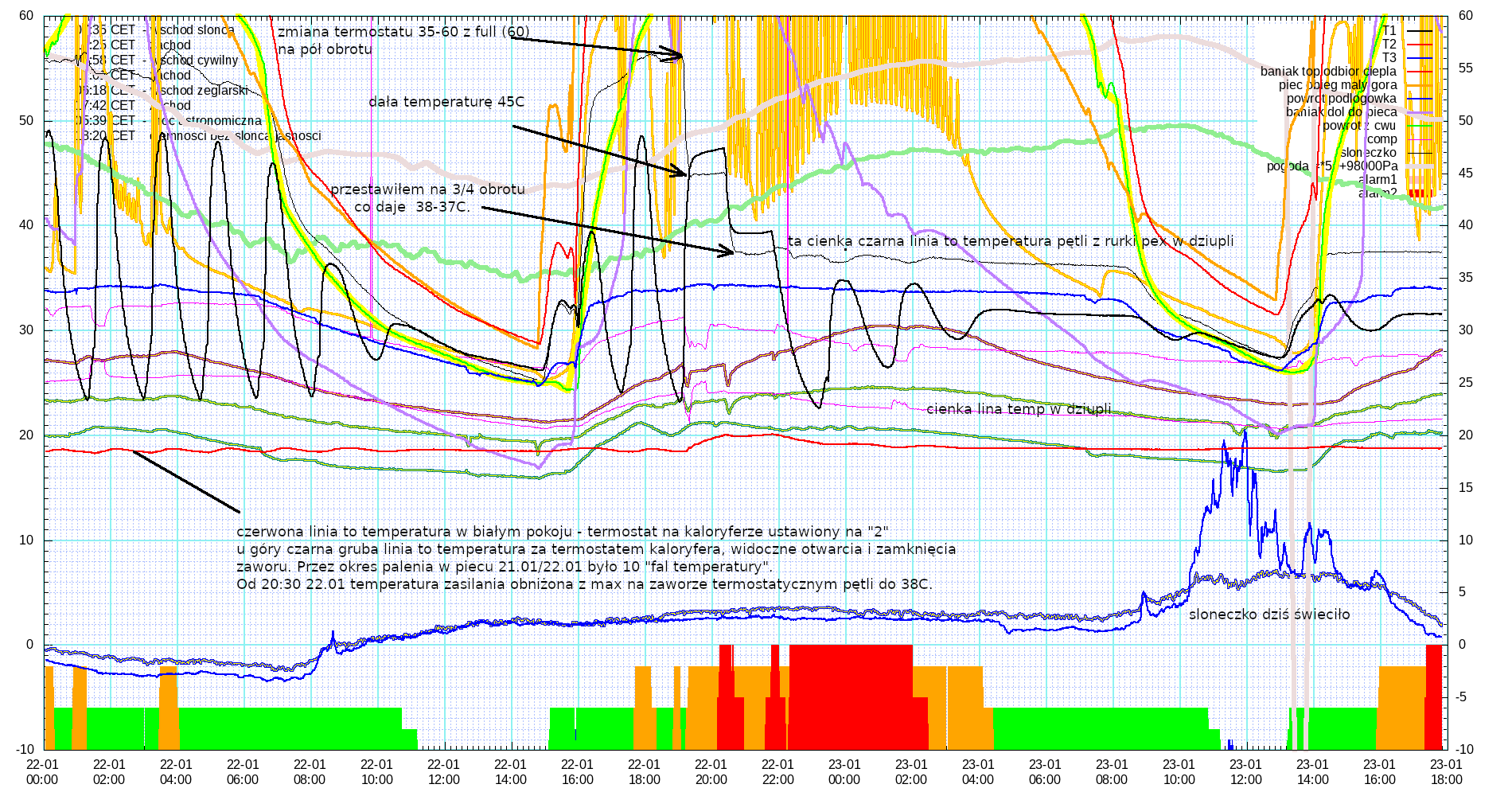

Jest wiele innych for dyskusyjnych gdzie dyskutuje się o ogrzewaniu domów. Z czytania można wiele się dowiedzieć, ale z nadmiaru informacji można jeszcze bardziej zgłupieć. Ja poradziłem sobie z tym robiąc eksperymenty na żywym organizmie i robiąc pomiary. Przykładowy eksperyment związany z buforem i grzejnikiem zasilanym w stylu jak podłogówka jaki zrobiłem dwa lata temu wyglądał tak:
Czarna falowana linia pokazuje jak działają termostat przy kaloryferze i czerwona linia poniżej temperaturę w pokoju. Tak działa on-off przy kaloryferach. Widać, że przez 30 minut zawór jest otwarty i zamyka się na około 60 minut.
Inwestycja do eksperymentu to pompa energooszczędna IBO BETA 25/60-180 (chciałem zobaczyć jak działają te różne tryby pracy nowoczesnych pomp) + ESBE VTA 322 termostatyczny zawór mieszający 35-60°C (cal albo 3/4 muszę sprawdzić). Poszło na to coś między 700zł a 1000zł. Dokładnie nie wiem, nie liczę ile kosztują mnie zabawki. Za to dwa lata temu dorobiłem ogrzewania do niewielkiego warsztaciku "dziupla" i nieogrzewanego pokoju przy nim. W pokoju normalny kaloryfer blaszak z termostatem, w warsztacie kaloryfer zrobiony z rury pex 20 (zrobiłem taki "kominek" stojący w rogu warsztatu, fi około 400, i wysokości może z 450mm, z kawałka 20-30metrów rury zwinięta podwójna spirala od dołu do góry w środku i wokół niej w dół). Podpiąłem się pod bufor podbierając z niego odrobinę ciepła. Gdy w warsztaciku mam za gorąco zakrywam komin. Eksperyment na tyle mi się spodobał, że tak już zostało.
Jak czegoś nie wiem to mierzę, badam, obserwuję, weryfikuję i uczę się.
prosteiszkuteczneWynalazki pisze:Z tymi kaloryferami to bym powiedział ,że raczej nie są przewymiarowane
No to mam do ciebie pytanie. Jaki jest rozkład temperatury na twoich grzejnikach? Wiesz, że gdy dasz pompę obiegową to kaloryfer może stać się nieco wydajniejszy i dla takiego samego efektu jak teraz będzie można obniżyć nieco temperaturę na ich zasilaniu?
