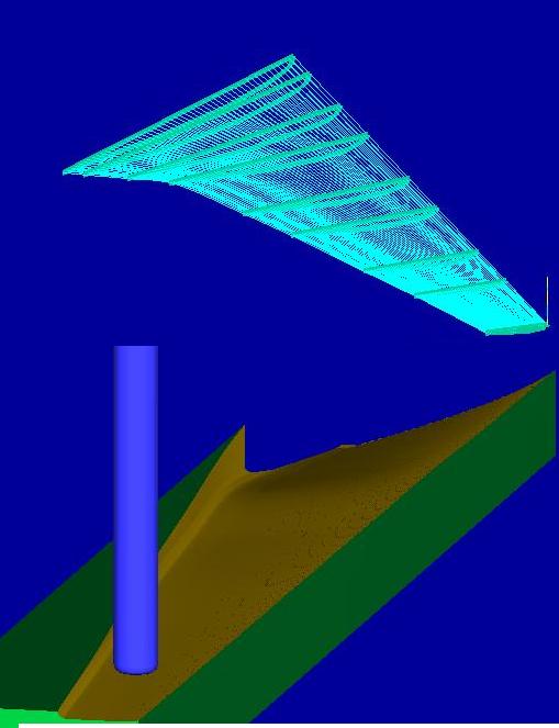

Witajcie mam element zrobiony w blenderze i chce nanieść ścieżki na niego lecz robi problemy od czego zacząć plik w załączniku ...

Post napisał: RAJMUND » 24 lis 2008, 10:07
dobrze by było gdybyś miał ten plik na powierzchniach.
posiadasz taki?
Jeśli nie to troszkę będzie trzeba się pobawić...
albo pozamieniać na powierzchnię , albo popróbować ścieżki z menu:
Ścieżki >Krawędzie.....(któreś z tych.)

Post napisał: RAJMUND » 25 lis 2008, 14:43
w załączniku przykładowa ścieżka, Mastercam potrafi zrobić coś z niczego :lol:
a tak poważnie to nie pozwalaj na otrzymywanie takich rysunków, jest tragiczny ..
co to w ogóle jest ? skąd to masz?
a no i kwestia jeszcze Mastercam`a nie wiem jaki masz poziom i nie wiem czy możesz to tak zrobić?spytaj się osoby od której kupowałeś Mastercam`a.
ja tu użyłem ścieżki >krawędziowe> łagodne i wskazałem same "łopatki" (są na zielono w jpg)
przerzuciłem na inną warstwę.
A tak przy okazji jak już dopracujesz ten model to weź załącz.

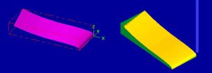

Witajcie mam problem chciałbym tą płaszczyznę wyrobić garbem do góry ale nie wiem jak ?? to kopyto ma być wyrobione w drewnie
WRENGA NR 1ZESKALOWANE.rar
Zobacz taki mam problem jest to praca do szkoły a nie mogę tego zakumać jak to zrobić
(15.22 KiB) Pobrany 448 razy

Post napisał: RAJMUND » 12 sty 2009, 15:32
1.
Masz funkcje Zmień z górnego menu i musisz ustawić ten model odpowiednio.
Ja użyłem funkcji Zmień>Przesuń do początku.
2.
Teraz wybierasz sposób tworzenia technologi.
Możesz zrobić na konturach (Ścieżki > Krawędziowe.....)
lub
stworzyć powierzchnie(tę opcje wybrałem)
3.
Utwórz>powierzchnia>Wiedziona...
-wskazujesz łańcuch poprzeczny, metodą pojedynczy, (akceptujesz fistaszkiem)
-wskazujesz kolejno dwa kontury wzdłużne, metodą łańcuch częściowy
4.
Technologia,
Ścieżki>Powierzchnie wykańczające> Równoległe
(wskazujesz powierzchnie i dobierasz parametry i tyle)
Uwaga rysunek przez ciebie przesłany miał ~500 DUPLIKATÓW lini, jest to nie dopuszczalne w camie. Ktoś znowu narysował fatalny rysunek.
Duplikaty usuwasz wybierając:
Edycja>kasuj>usuń duplikaty...
Efekt na poniższym rysunku.
Rajm_WRENGA NR 1ZESKALOWANE.jpg (4.69 KiB) Przejrzano 4174 razy
