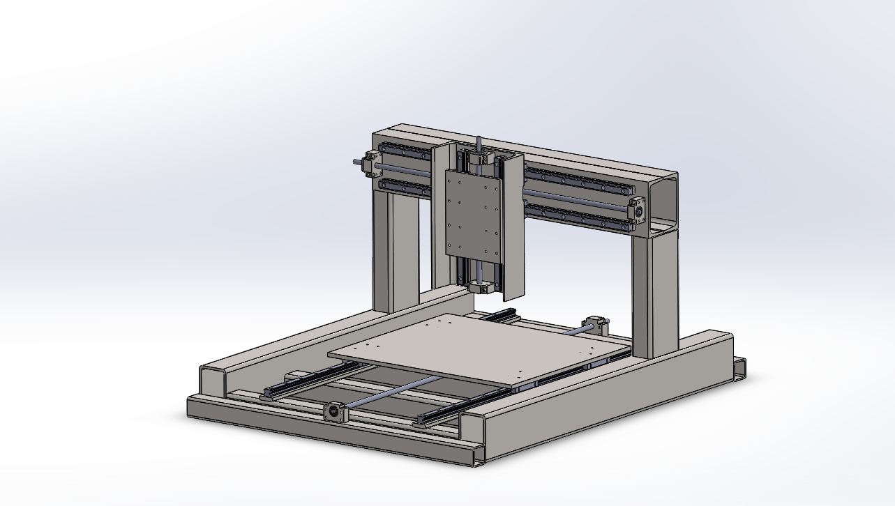

Potrzebuję pomocy przy dobraniu silników do śrub kulowych w niewielkiej frezarce, która ma służyć do obróbki małych części wykonanych głównie ze stali.
Frezarka ma być wykonana z profili metalowych z ruchomym stołem tak jak tutaj:
Myślałem o śrubach kulowych fi16 skok 10mm (proszę również o uwagi czy śruby o takim skoku będą ok) jeśli chciałbym uzyskać dokładność na poziomo 0,5mm
W osi X długość śruby to około 1000mm średnica jak pisałem wyżej 16mm skok 10mm - Masa samego stołu to około 20kg + element obrabiany (do 50kg)
W osi Y ta sama śruba - tu długość około 800mm i masa przenoszona około 60kg
I w osi Z ta sama śruba ? długość około 300mm i do przeniesienia ciężar wrzeciona (jeszcze nie wybrane)
Nie znam się kompletnie na doborze takich silników, jaki on ma być - krokowy ? prądu stałego ? jaka moc, ile obrotów itd
Proszę o pomoc

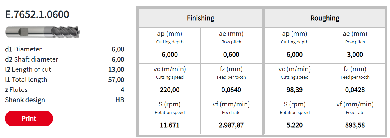

Przykład dla zwykłej stali o najniższej twardości i frezu 6 mm.
I wrzeciono 750W raczej tego nie uciągnie. Ale tu już niech się wypowie ktoś z praktyki.

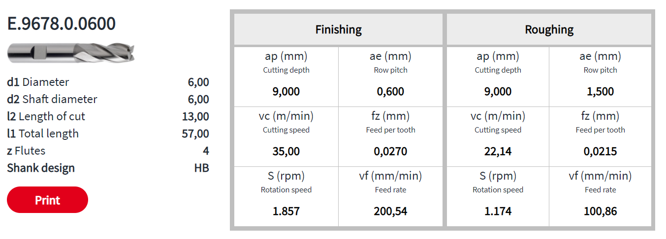

A tu jeszcze dla frezu HSS, o którym pisałeś w PM
100 mm/min a nie 3000

Z praktyki nie podpowiem, ale według kalkulatora wykańczanie potrzebuje 0.35kw a zgrubne 0.49kw, może to da przynajmniej przybliżony pogląd

Tylko przy jakich obrotach. Kolega chce frezować HSS, co wymusza niskie obroty (rzędu tysiąca rpm). A większość wrzecion DC ma obroty o rząd większe i przy tysiącu stanie nawet w tworzywie.
