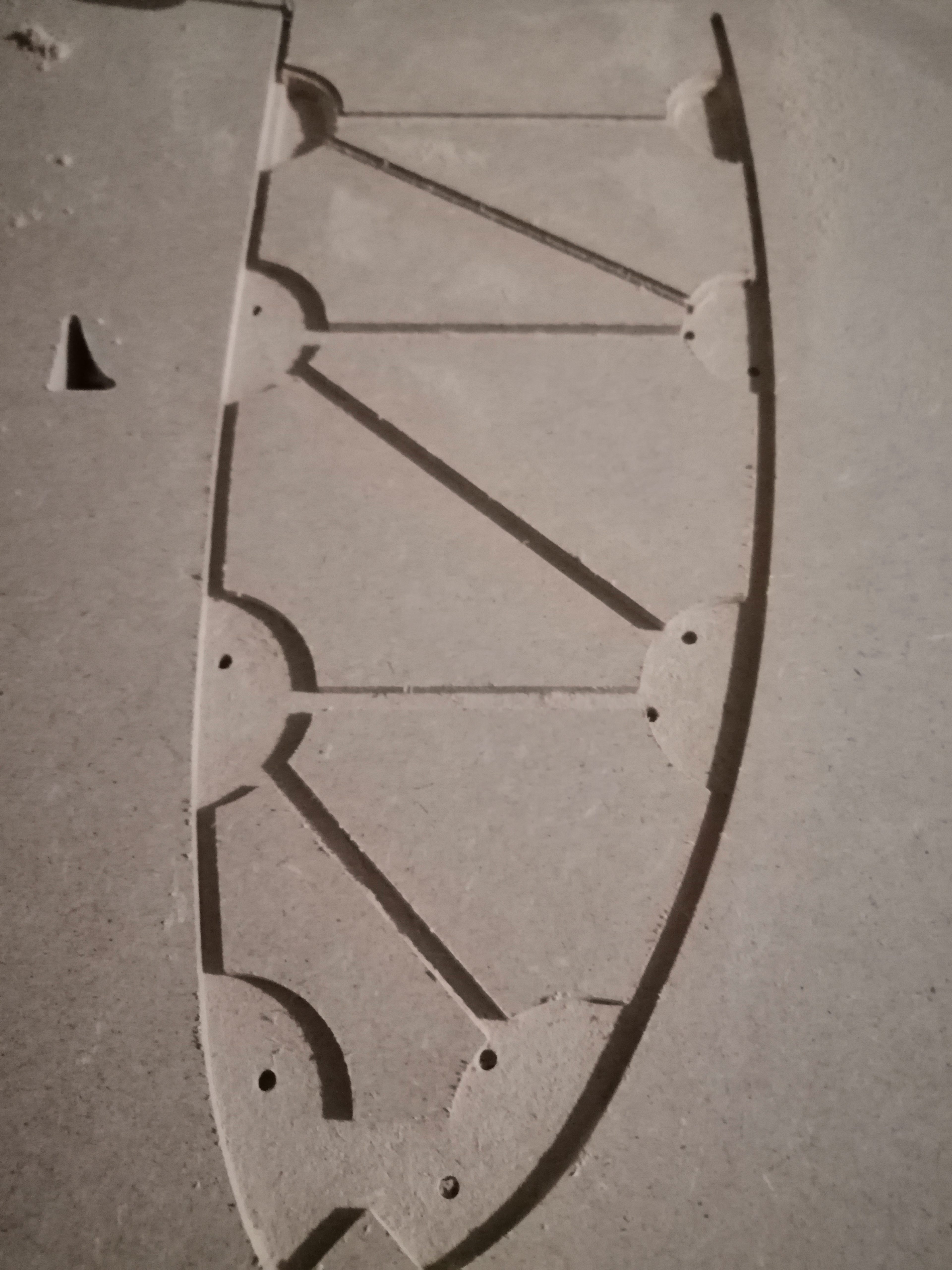

Witajcie mam problem z frezowaniem kieszeni, wzdłużnych zadana szerokość 5,1mm wychodzi zawsze jako 4,5mm. Za każdym razem jest ten sam problem, bawiłem się krokami to rozjechały mi się też długości. Średnicę kół i głębokości są ok. Co mogę źle robić? 😐

Skoro wymiary kół są OK, to po co grzebać w maszynie? Błąd jest ewidentnie w programie CAM.
Najlepiej wstaw kawałek, który to wykonuje. Podaj jakiego wymiaru oczekujesz, a jaki wychodzi. Jaka jest średnica frezu?
Najlepiej zacznij od frezowania kwadratu.

3.175 średnica frezu. Jak robię kwadrat to wymiary trzyma, jak zrobię koła to wymiar trzyma. Tylko sypią mi się wymiary kieszeni wzdłużnych, może mogę podesłać na maila plik do sprawdzenia?

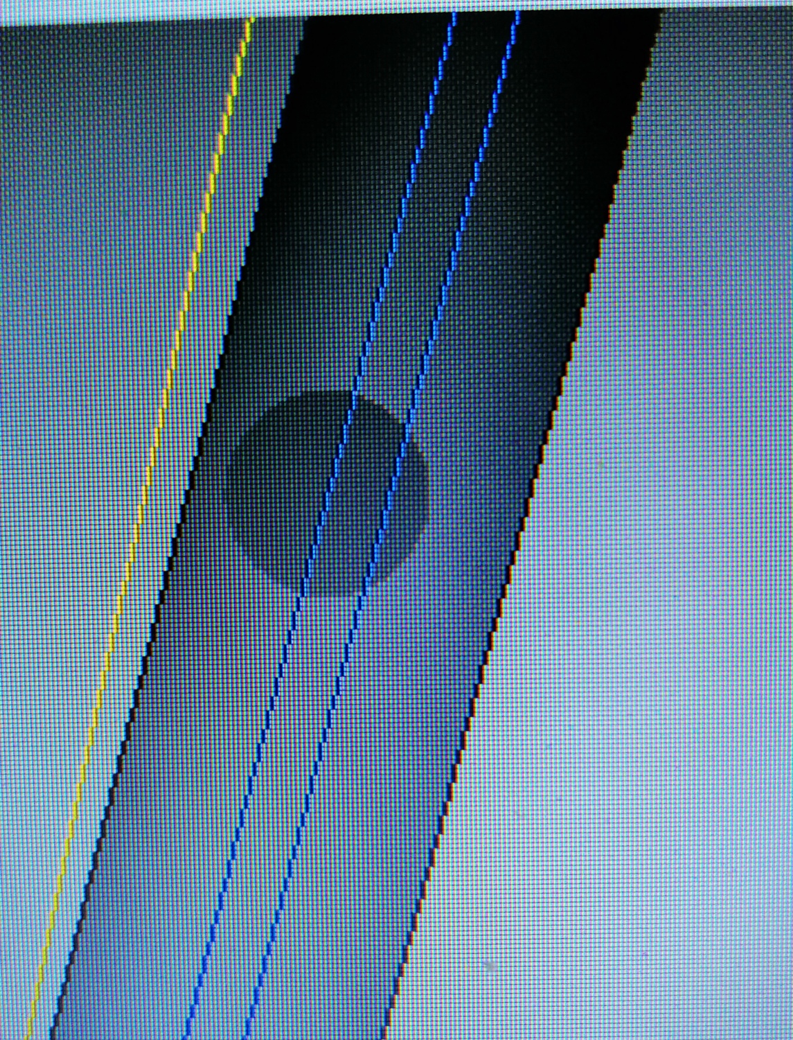

Niestety nie mogę teraz usiąść do kompa. Na zdjęciu z symulacji widać że frez nie dochodzi do lini. Gdzie to można ustawić bądź sprawdzić gdzie i cze ewentualnie jest błąd

Wpisz na początku kodu G61 zamiast G64
Niby prawda, ale to nie o to chodzi.
Przy G64 GRBL wywali błąd i się zatrzyma.
Tutaj prędzej jest źle ustawiona kompensacja lub średnica narzędzia, ale fusion nie znam, więc więcej nie pomogę.

Średnica narzędzia jest ok, elementy koła mają dobry wymiar. Sypie się na kieszeniach wzdłużnych, faktycznie bardziej obstawiam ustawienia w camie. Na symulatorze w tych miejscach frez nie dochodzi do lini, co widać na zdjęciu
