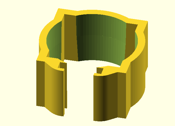

W wolnej chwili zrobiłem dość prosty, ale wyjątkowo potrzebny i skuteczny przyrząd :
W realu wygląda trochę gorzej, ale działa zadowalająco.
Otóż jest to reduktor pomiędzy gniazdem wrzeciona a popularnym mikroskopem USB lub suwmiarką elektroniczną. Użyłem słowa "lub" ponieważ na raz nie za bardzo się mieszczą, niby da się wepchnąć, ale sobie przeszkadzają. Poprawiać mi się nie chce.
Mikroskop służy do pomiaru geometrii X-Y.
Trzeba użyć jakiegoś programu nakładającego na obraz krzyż, ale to wykracza poza temat.
Na upartego wystarczy kartka papieru w kratkę żeby sprawdzić czy osie są do siebie prostopadłe ...
Co jest dość istotne, można też sprawdzić czy maszyna wraca w to samo miejsce, czyli czy oś X lub Y nie gubi kroków ...
Suwmiarka służy do pomiarów geometrii w osi Z i płaskości stołu.
W sumie to korzystając z tego przyrządu przekształcamy frezarkę w prostą maszynę pomiarową. Cudów nie należy oczekiwać, ale pomiarów dokładniejszych niż z ręki jak najbardziej.
Pierwsze pomiary wykazały że ramę można skręcić całkiem prosto, oczywiście jeśli robi się to z głową i suwmiarką.
Musiałem tylko skorygować jeden róg o 0,3 mm.
Błąd mocowania prowadnic także nie przekraczał kilku dziesiątych milimetra.
Niestety stół jest krzywy, konkretnie wklęsły na środku o 0,4 mm.
Nie jest to specjalnym zaskoczeniem, bo wszelkie profile Z ZASADY są krzywe, i mają wewnętrzne naprężenia.
Ogólnie to jest lepiej niż można się było spodziewać.
