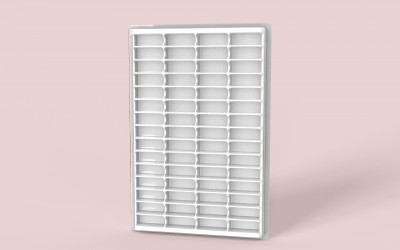

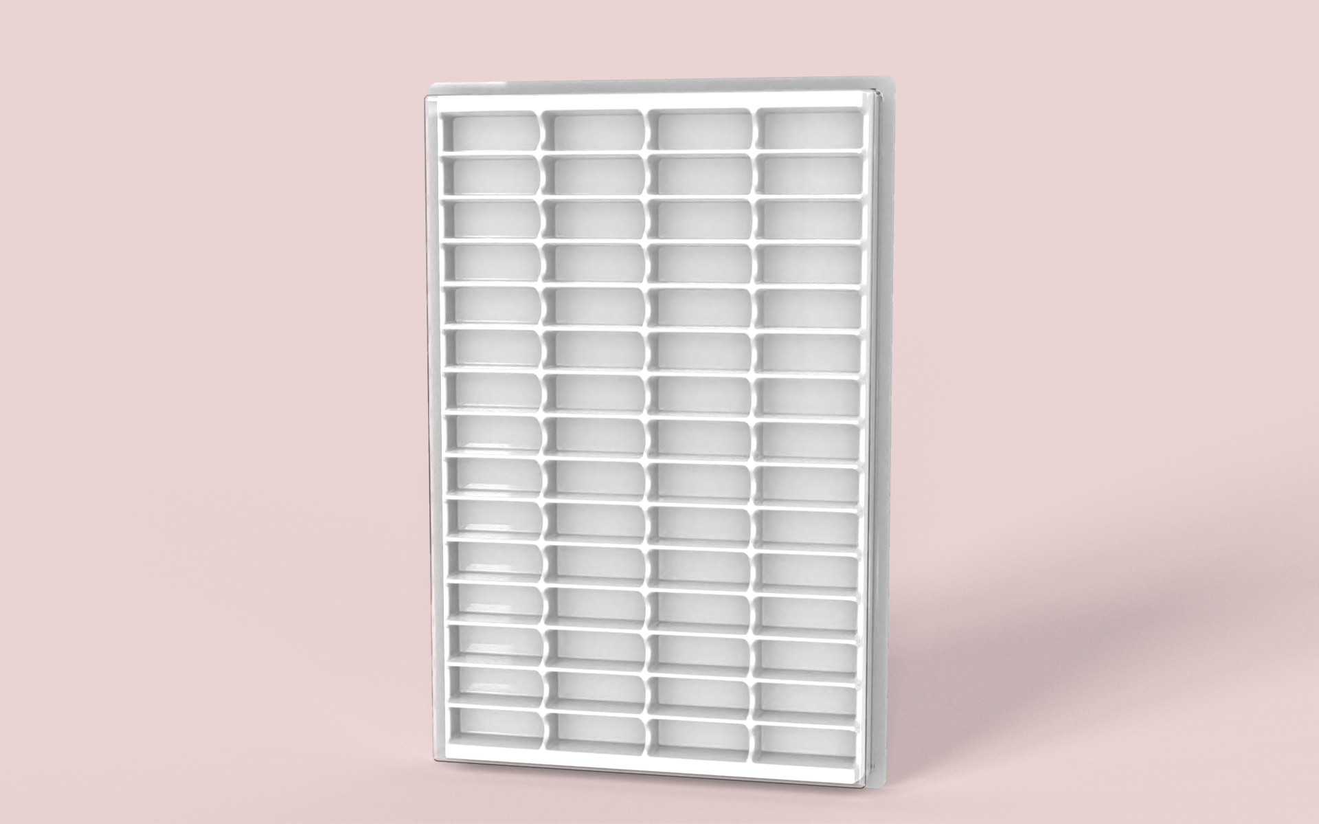

Czesc,
Poszukuje kogos kto podejmie sie termoformowania wystawki na samochodziki z przezroczysta pokrywa.
Rozmiar produktu to ok 50x65 wysokosc 5cm ale jesli ktos ma mniejsza maszyne to 40x65 wysokosc 5cm takze powinno byc ok.
Nie posiadam formy (tylko zdjecia i jakis projekt zrobiony przez kolege z indii).
Wysylalem zapytanie do firm ale dostawalem takie wyceny formy i ceny za sztuke ze prawie przestalem wierzyc w ten projekt.
Jednorazowoa produkcja to 500-1000szt - do dogadania.
Czekam na informacje.

2000 szt. to mała ilość , więc cenę za formę dostałeś zaporową.

To jest cena formy z wykrojnikiem , czy bez ?
Półfabrykat po termoformowaniu trzeba okroić , aby jakoś wyglądał.

WZÓR pisze:To jest cena formy z wykrojnikiem , czy bez ?
Na gotowo

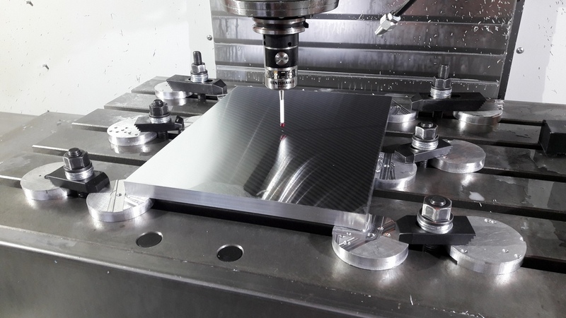

Najleosze ze brat ma CNC ale formy zrobic nie potrafi...
Kup formatkę , zamocuj jak na foto i wykonaj obróbkę 3D w/g swojego projektu.
..... na tym etapie to tyle filozofii w wykonaniu takiej formy. :D

To zależy , czy robimy jedną formę ( jak na foto )
, czy też cztery takie i montujemy je na płycie zbiorczej.
..... klepać jedną wydmuszkę , a cztery za jednym zamachem to różnica.
5 centów wysoka ..... , to i rdzeń by się przydał.

Trzeba też uwzględnić nachylenie pionowych krawędzi ok 3 stopni od pionu, bo inaczej nie zdejmie się wytłoczki z formy.
Nie mam tak dużej formierki , bo chętnie bym wykonał to zlecenie : wykonanie formy, wykonanie wytłoczek i wykrojnik.
Materiał to zapewne HIPS grub. 1 lub 1,5 lub 2 mm. Robiło się takie wytłoczki. Max format to: 350 x ok. 500 mm.
