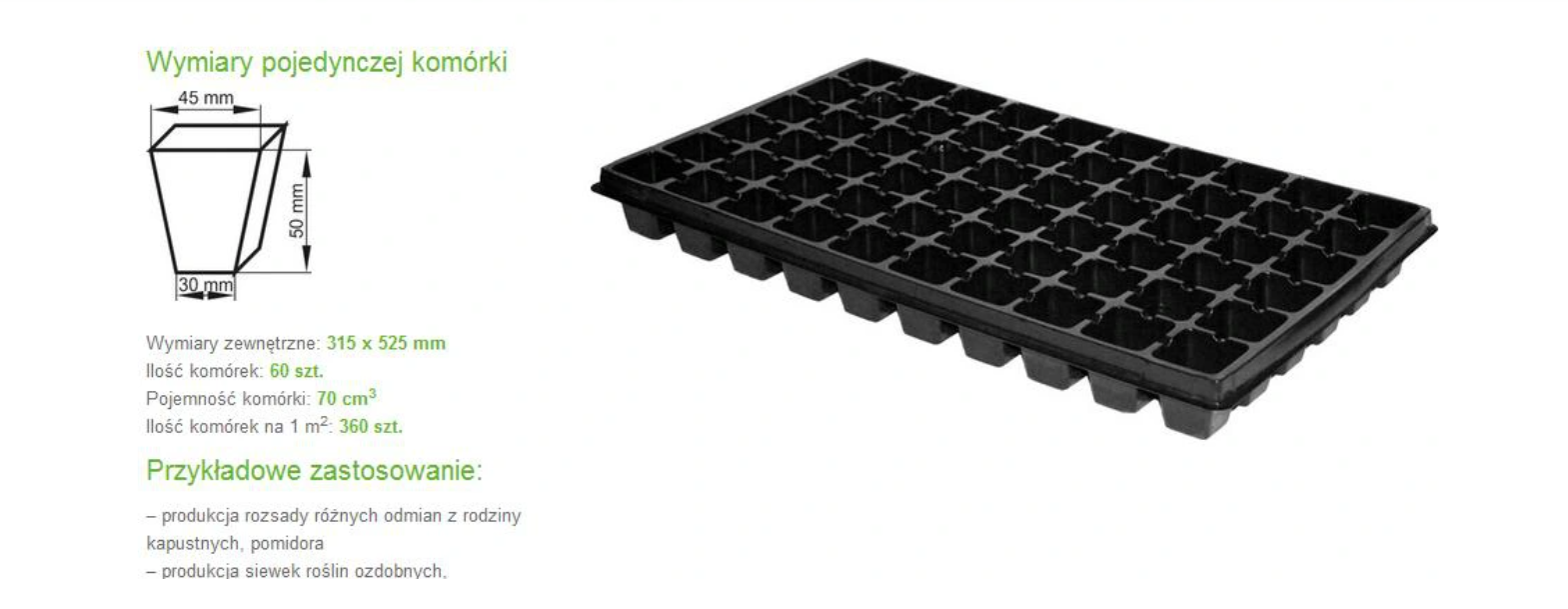

Niestety napisali ze 3mm na aluminium to za malo pomiedzy komorami a przeciez 3mm to sama gora i ma sie rozchodzic troche zeby material lepiej schodzil z formy.
Nie byli zainteresowani w jej poprawieniu?

Czy pomysł na tę paletę z tyloma ( 60 szt.) gniazdami o głębok. 50 mm jest Twój ? Czy może widziałeś w realu taką wytłoczkę? ....
Robiło się formy na palety rozsadowe ......
Tyle , że nie ze ścianami pionowymi , jak to jest w formie u zleceniodawcy. :D
Mariusz.

WZÓR pisze:Nie byli zainteresowani w jej poprawieniu?
Napisalem zeby okreslili jaka jest minimalna grubosc w takim razie.

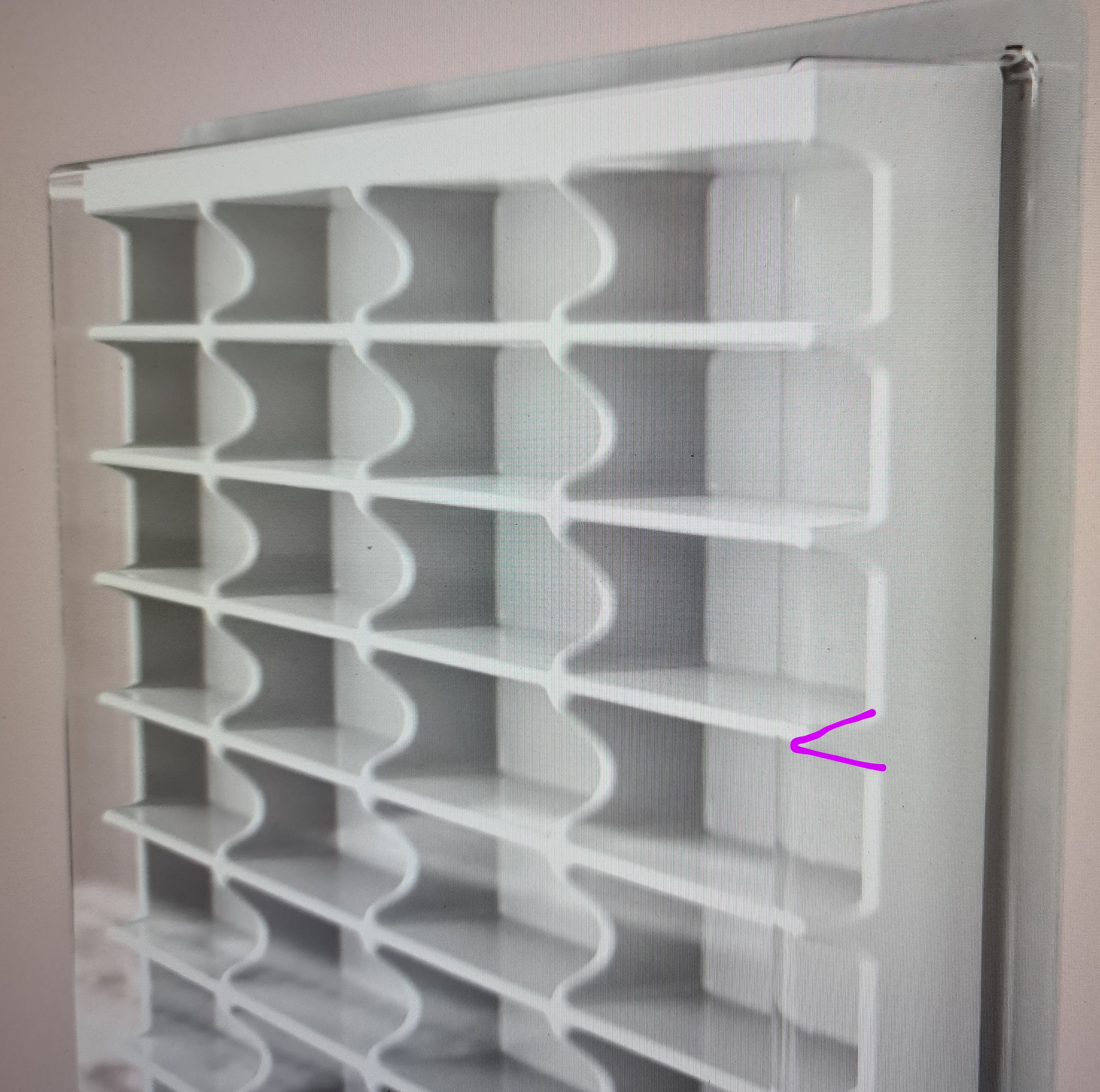

WZÓR pisze:Tyle , że nie ze ścianami pionowymi , jak to jest w formie u zleceniodawcy.
Wlasnie chce zeby tylko miejsce na samochodzik gdzie stoi bylo na rownym ale 3% z drugiej strony to nie jest duzy skos wiec takze moznaby tak zrobic.
Dodane 4 minuty 53 sekundy:
O tym mowie co zaznaczylem
Dodane 40 sekundy:

Torent5 pisze: ↑
17 paź 2020, 13:20
Zwróć uwagę na wymiary , a w szczególności na kształt pojedyńczej komórki i porównaj ze swoim projektem.
p.s.
Co nie znaczy , że Twój projekt jest do bani .
Małe poprawki musi nanieść konstruktor i do roboty.
Mariusz.

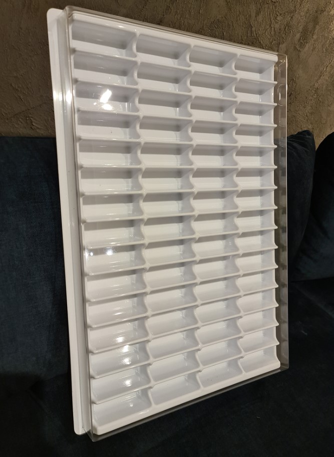

Post napisał: Torent5 » 27 sty 2021, 13:23
Hej,
Przesylam fotke gotowej próbki.
Mysle, ze wyszlo calkiem dobrze.

dasza77 pisze: ↑
16 paź 2020, 16:17
Koledzy, wykonanie tej formy, to nie taka prosta sprawa jak się niektórym wydaje. Niech autor najpierw określi się z jakiego materiału i jakiej grubości chce wykonać wytłoczki, jakie ma być dno. Nawet gdy materiał będzie miał grub. 1,5 czy 2 mm, to dno po wyciągnięciu tylu głębokich okienek może się okazać że ma grubość prawie zerową lub się rozerwie. Aby temu zapobiec należy na formierce zastosować formę (kopyto) negatywowe do wstępnego rozciągnięcia foli aby dna okienek miały przyzwoitą grubość. Jednym słowem kłania się praktyka. Wykonując formę należy (jak już wspomniałem) wszystkie ścianki pionowe wykonać pod skosem do pionu o kilka stopni. Im więcej tym łatwiej będzie zdjąć wytłoczkę z formy. Wykonanie skośnej ścianki o głębokości 50mm z zachowaniem jak najmniejszego promienia narożnika - to wyzwanie dla maszyny i narzędzia i operatora :) . Ciekawy jestem finału tego zlecenia.
powyzej wyslalem zdjecia próbki
Dodane 43 sekundy:
dasza77 pisze: ↑
17 paź 2020, 11:06
Bo wg mnie ciężko to będzie wykonać, nie w sensie formy ale z powodu trudności w "wyciągnięciu" aż tylu gniazd (60 ). Pomyśl, że materiał będzie się musiał rozciągnąć w miarę równomiernie wzdłuż np. 15 przegródek czyli wydłużenie 15 x 2 x 50 mm = 1500 mm . Przy założeniu szer gniazda 40mm x 15 = 600 mm. całkowite rozciągnięcie wyniesie 1500+600= 2100 mm. Czyli (2100-600)x100%/600= 250% . To DUŻO !
