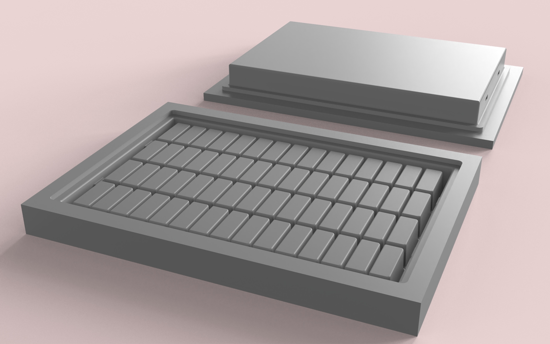

dasza77 pisze:Nie mam tak dużej formierki , bo chętnie bym wykonał to zlecenie
WZÓR pisze:Kup formatkę , zamocuj jak na foto i wykonaj obróbkę 3D w/g swojego projektu
A nie chce ktos z Was wykonac takiej formu?
Znalazlem kogos kto zrobi produkt w dobrej cenie.

Torent5
Posty w temacie: 11
Posty: 17
Rejestracja: 13 paź 2020, 14:23
Re: Termoformowanie - poszukuje wykonawcy
Post napisał: Torent5 » 16 paź 2020, 16:02
WZÓR pisze:Wiem
..... na moją prośbę.
Niestety napisali ze 3mm na aluminium to za malo pomiedzy komorami a przeciez 3mm to sama gora i ma sie rozchodzic troche zeby material lepiej schodzil z formy.

Koledzy, wykonanie tej formy, to nie taka prosta sprawa jak się niektórym wydaje. Niech autor najpierw określi się z jakiego materiału i jakiej grubości chce wykonać wytłoczki, jakie ma być dno. Nawet gdy materiał będzie miał grub. 1,5 czy 2 mm, to dno po wyciągnięciu tylu głębokich okienek może się okazać że ma grubość prawie zerową lub się rozerwie. Aby temu zapobiec należy na formierce zastosować formę (kopyto) negatywowe do wstępnego rozciągnięcia foli aby dna okienek miały przyzwoitą grubość. Jednym słowem kłania się praktyka. Wykonując formę należy (jak już wspomniałem) wszystkie ścianki pionowe wykonać pod skosem do pionu o kilka stopni. Im więcej tym łatwiej będzie zdjąć wytłoczkę z formy. Wykonanie skośnej ścianki o głębokości 50mm z zachowaniem jak najmniejszego promienia narożnika - to wyzwanie dla maszyny i narzędzia i operatora :) . Ciekawy jestem finału tego zlecenia.

Torent5
Posty w temacie: 11
Posty: 17
#18
Post napisał: Torent5 » 16 paź 2020, 17:41
dasza77 pisze:Niech autor najpierw określi się z jakiego materiału i jakiej grubości chce wykonać wytłoczki, jakie ma być dno. Nawet gdy materiał będzie miał grub. 1,5 czy 2 mm, to dno po wyciągnięciu tylu głębokich okienek może się okazać że ma grubość prawie zerową lub się rozerwie. Aby temu zapobiec należy na formierce zastosować formę (kopyto) negatywowe do wstępnego rozciągnięcia foli aby dna okienek miały przyzwoitą grubość.
Problem jest taki ze kilka miesiecy temu nie wiedzialem czym jest termoformowanie dlatego odzywam sie do ludzi ktorzy sie na tym znaja.
Kilka osob ktore to wycenialo mowilo o stemplu ale czesc nic nie mowila.
Czy nie jest tak ze jesli ktos ma maszyne za grube pieniadze to ta maszyna o lepszych parametrach da sobie rade bez stempla?
WZÓR pisze:p.s.
wrzuć plik igs -a jak możesz.
Mam tylko jakies pliki - igs i stp
niestety ktos kto robil mi ten projekt (ktorego nie uzyje bo wiem ze jest zly) zrobil odbicie lustrzane i wg mnie tutaj material sie szybciej przerwie.

Czy pomysł na tę paletę z tyloma ( 60 szt.) gniazdami o głębok. 50 mm jest Twój ? Czy może widziałeś w realu taką wytłoczkę?
Bo wg mnie ciężko to będzie wykonać, nie w sensie formy ale z powodu trudności w "wyciągnięciu" aż tylu gniazd (60 ). Pomyśl, że materiał będzie się musiał rozciągnąć w miarę równomiernie wzdłuż np. 15 przegródek czyli wydłużenie 15 x 2 x 50 mm = 1500 mm . Przy założeniu szer gniazda 40mm x 15 = 600 mm. całkowite rozciągnięcie wyniesie 1500+600= 2100 mm. Czyli (2100-600)x100%/600= 250% . To DUŻO !

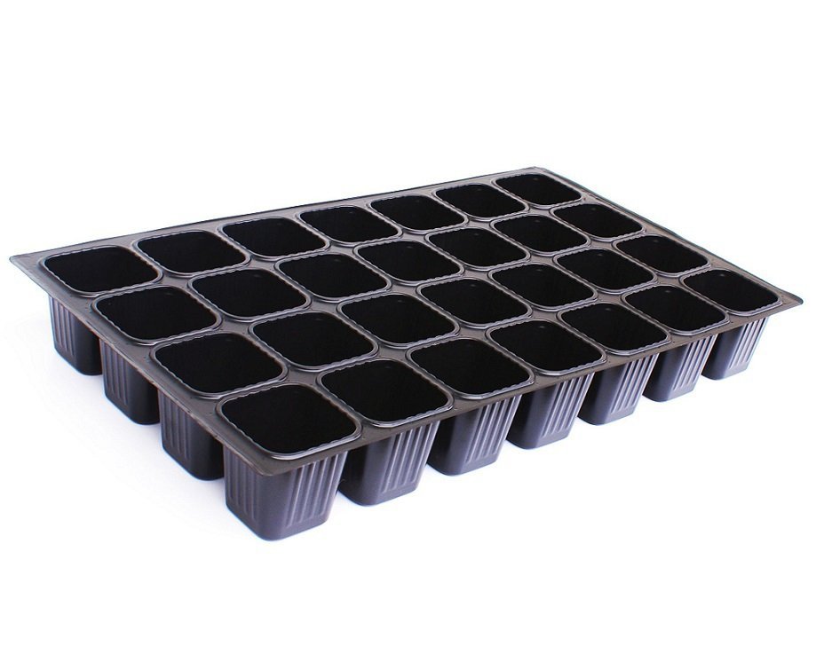

Post napisał: Torent5 » 17 paź 2020, 11:42
dasza77 pisze:To DUŻO !
Nie znam sie na termoformowaniu ale czy to nie jest kwestia grubosci materialu?
Dodane 1 minuta :
dasza77 pisze:Czy może widziałeś w realu taką wytłoczkę?
W realu nie ale na zdjeciach tak.
Dodane 9 minuty 52 sekundy:
Jakos w tym przypadku sie udalo.
Chyba ze ja jako amator czegos nie zauwazam?
