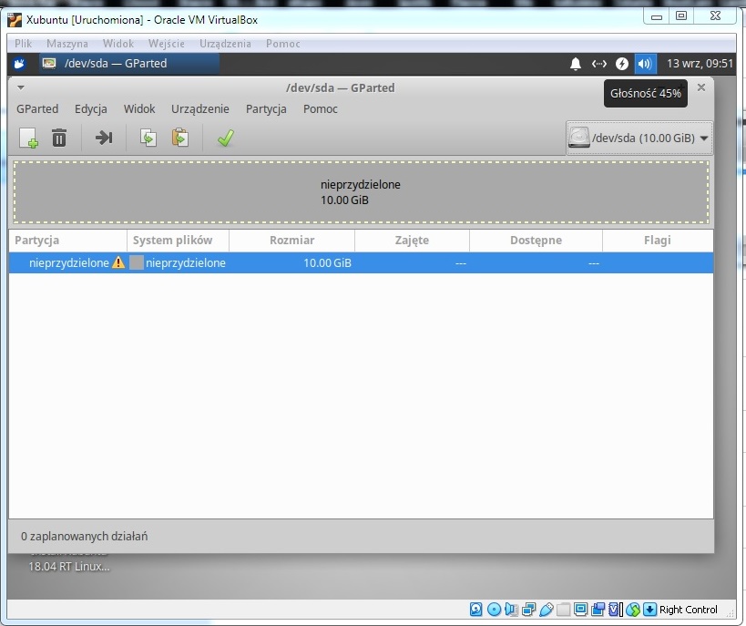

senio
Posty w temacie: 22
Posty: 1658
Lokalizacja: koło.wlkp
Re: Instalacja Xubuntu 18.04 z jądrem 5.6.19 rt12 i LinuxCNC z obrazu .ISO
Post napisał: senio » 12 wrz 2020, 21:20
drzasiek90
Ludzie mają kopie maszyn ze ścieżkami dostępu.
Nazwa użytkownika: machmaker
hasło: 12345678
Nie będą działały. Które pliki edytować w Xubuntu żeby
1. Zmienić nazwę użytkownika
2. Wyzerować hasło

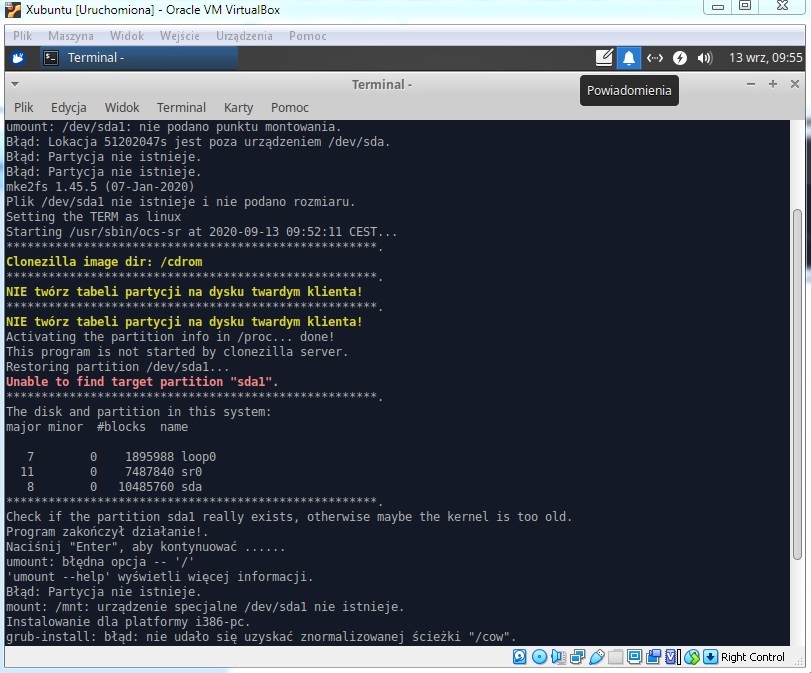

senio
Posty w temacie: 22
Posty: 1658
Post napisał: senio » 13 wrz 2020, 10:00
Na vbox to nie idzie.

senio pisze: ↑
13 wrz 2020, 10:00
A u mnie idzie bez problemu na VM.
Utworzyłeś za mały dysk, w sumie nie napisałem o tym.
Program klonuje partycję 25GB i nie może jej skopiować na partycję mniejszą więc takową tworzy.\
Utwórz na VM dysk np 30GB i wszystko pójdzie.
