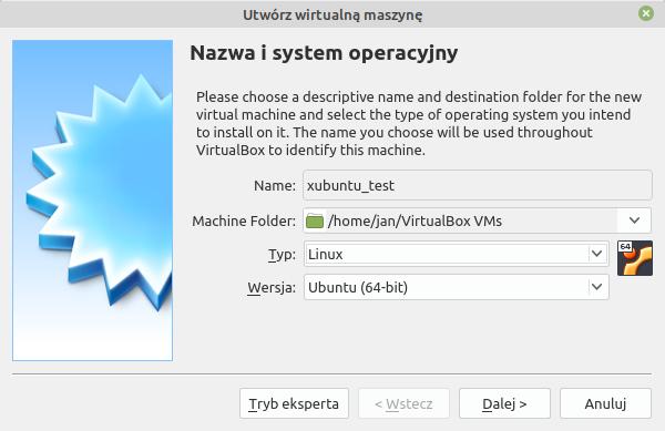

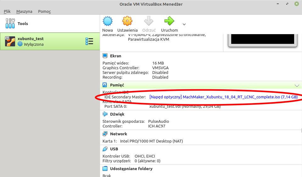

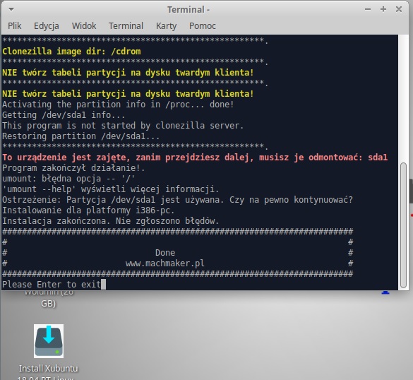

1. Jakie oprogramowanie używasz do tworzenia virtualnej maszyny? Oracle Virtual Box?
2. Pracujesz na Windowsie czy linuxie?
3. Jaki masz procesor (32 bit czy 64 bit?)
4. Tworzysz nową maszynę do testów? Ile dałeś pamięci RAM? Jaką wersję maszyny tworzysz? (64 bit?)
Nowa maszyna, Typ: Linux, Wersja Ubuntu (64-bit).
Pamięci Ram (ja daje 4GB), dysk ok 30GB.
Jako napęd wczytujesz plik z obrazem:
System wstaje. Klikasz ikonkę instalacji i czekasz aż się zakończy. Nic nie powinno iść na dwa razy tak jak pisałeś. Pisałeś że poszło z błędami na dwa razy dlatego pytałem jakie były błędy i czemu instalowałeś drugi raz.
Może był problem ten który wystąpił u mnie czyli z odmontowaniem dysku. Teraz już nie powinien występować.
Tak jak pisałem, tworzy się na nowo initram więc system powinien wstać. Niestety pan wyrocznia nie chce się na ten temat wypowiedzieć czy to wystarcza czy nie. Może po prostu nie wie lub odpowiedź jest niewygodna.
Zasięgnąłem więc opinii bardziej wiarygodnego informatyka-programisty, mojego kolegi który pracuje od lat na linuxie.
Otóż: Wirtualna maszyna stworzona w tym samym narzędziu powinna być kompatybilna "sprzętowo" na różnych komputerach. Jedynie problem może zrobić procesor, czyli uruchomienie maszyny 64 bit na procesorze 32 bit.
Jeśli się poprawnie sklonuje linuxa z wygenerowaniem initram przy kopiowaniu na maszynę docelową to system wstanie na innej maszynie (z wyjątkiem np. nietypowych kart graficznych do których nie ma otwartych sterowników, procesora (32/64bit) lub inny tryb dysku (AHCI/IDE)).

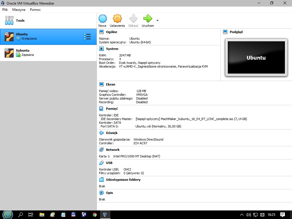

Post napisał: senio » 14 wrz 2020, 12:04
1 Virtual Box
2 Windows
3 Procek xeon 64 bit
4 Pamięci 4 GB to mam w blaszaku. Max mogę dać 2 gb
Czemu drugi raz. Bo za pierwszym nie zrobił rozpakowania. Jakieś pliki utworzył i tyle. Były błędy nie pamiętam jakie. Dopiero za drugim razem rozpakował na to pierwsze rozpakowanie. A dalej to jak napisałem wyżej wisiał przy ładowaniu.
Może być że za mało pamięci tak jak i ten dysk był za mały. Dysk też mam SD 120 GB na partycji systemowej i nie mogę tam nie wiadomo ile dać, choć 30GB dało radę. Niestety nie inwestuję w nowości typu 16 GB ramu czy inne takie bo to mi nie potrzebne. Mam starą płytę GA-P35-DS3L 775 od ponad 10 lat i Xeona po tuningu pod ten slot + 4GB ramu. To działa prawidłowo i nie zamierzam zmieniać dopóki nie padnie.

Post napisał: drzasiek90 » 14 wrz 2020, 12:31
Dodane 20 minuty 56 sekundy:
senio pisze:
14 wrz 2020, 12:04
Jeśli masz chęć, to sprawdź jeszcze raz, tym razem po poprawkach.
Jeśli masz jeszcze tamten obraz dysku to nie musisz ściągać nowego, po uruchomieniu systemu wejdź do katalogu /home/machmaker/mm_xubuntu_instalator i wrzuć tam plik z załącznika (rozpakuj bo to archiwum). Nie zapomnij mu nadać uprawnień do uruchamiania (prawym, właściwości, uprawnienia)
I uruchom instalację.
Chyba, że wolisz ściągnąć nowy obraz to jest dostępny już z poprawką.
Jeśli nie masz czasu/chęci/ochoty sprawdzić, trudno.
Miłego dnia

Post napisał: senio » 14 wrz 2020, 12:36
Puściłem ten stary instalator jeszcze raz. Zobacz sam. i teraz jak kliknę drugi raz to rozpakuje. Tak samo było wczoraj.

Post napisał: drzasiek90 » 14 wrz 2020, 12:43
Ok, czyli błąd z montowanie.
System automatycznie montuje partycje np. po jej utworzeniu.
Skrypt odmontowywał ale się okazuje, że czasami zamontuje się z opóźnieniem (po tym, jak wykona się odmontowanie ) i w efekcie nadal jest zamontowana. Dołożyłem 2 linijki, na początku wyłączenie automatycznego montowania, na końcu włączenie. Teraz instalator powinien pójść bez problemu.

Post napisał: senio » 14 wrz 2020, 12:54
Podmieniłem ten plik i poszło. Co wyjdzie zobaczymy.
Edit i to samo. Teraz sobie zobacz jak to wygląda od początku do końca i jaki efekt na końcu -obrazek

Post napisał: drzasiek90 » 14 wrz 2020, 14:01

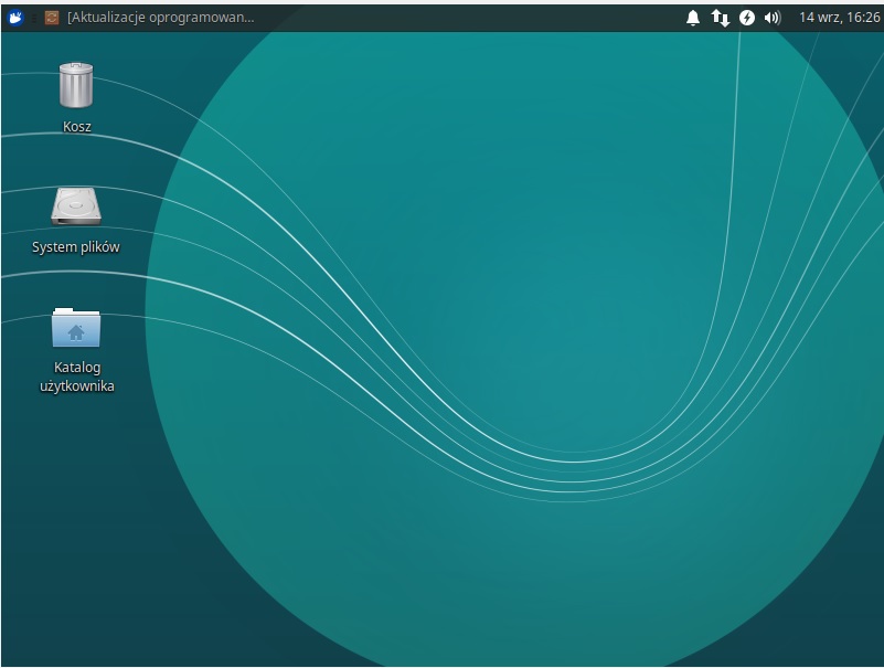

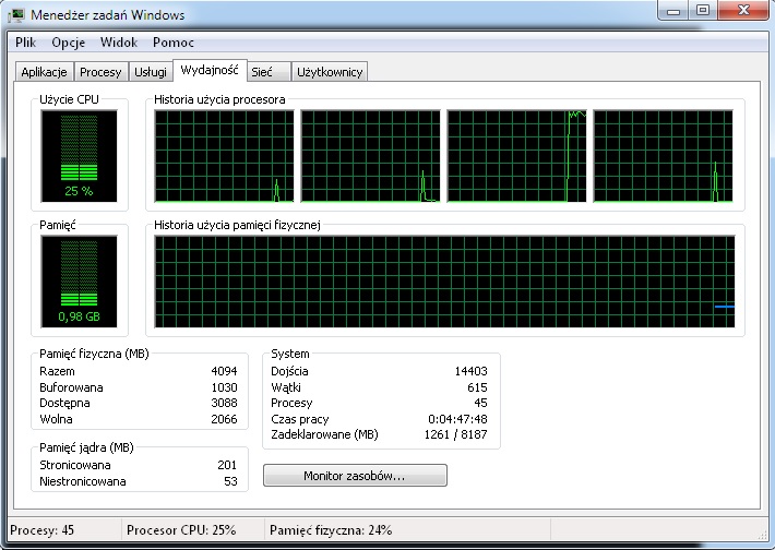

Wygląda na to, że wszystko poszło ok. Spróbowałem i ja na windowsie na VB i oczywiście wszystko poszło ok.
Może Twój windows i aplikacje na nim uruchomione pożerają tyle pamięci RAM że system nie przydziela VM 2GB tylko sporo mniej.
Zatrzymaj maszynę w grubie. Np zamknij ją krzyżykiem, przy następnym uruchomieniu zatrzyma się na grubie. Wciśnij e i w linii linux usuń opcję splash a następnie naciśnij ctrl+x może wyświetli o co mu chodzi.

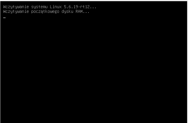

Post napisał: senio » 14 wrz 2020, 14:19
Naprawdę chcę pomóc ale nie mam pomysłów. Ściągnąłem cały obraz jeszcze raz. instalował
dłużej. Zainstalował

         │                                                    100.00% │
         │Total Block Process:                                        │
         │                                                    100.00% │
Cloned successfully.
>>> Time elapsed: 816.07 secs (~ 13.601 mins)
Finished unicast restoring image machmaker_xubuntu_18_04_rt_linuxcnc_part_25GB-img to /dev/sda1.
Informing the OS of partition table changes.... done!
Probing sda with blockdev before restoring EBR...
Finding extended partition(s) in parted table /cdrom/machmaker_xubuntu_18_04_rt_linuxcnc_part_25GB-img/sda-pt.parted...
Running: ocs-restore-mbr --ocsroot /cdrom  machmaker_xubuntu_18_04_rt_linuxcnc_part_25GB-img sda
Setting the TERM as linux
Restoring the first 446 bytes of MBR data (executable code area) for sda by:
dd if=/cdrom/machmaker_xubuntu_18_04_rt_linuxcnc_part_25GB-img/sda-mbr of=/dev/sda bs=446 count=1 &>/dev/null
done.
Running: ocs-tux-postprocess sda1
Trying to remove udev hardware record in the restored OS...
The specified destination device: sda1
Trying to remove udev persistent files. The devices to be searched: sda1...
Now searching possible device /dev/sda1...
usunięty '/tmp/hd_img.ll5nVL/var/lib/dbus/machine-id'
done!
Running: ocs-update-syslinux -b sda1
Device /dev/sda1 is not a FAT partition.
Skip updating syslinux on that.
Running: ocs-install-grub -p "sda1 " /dev/sda1
/usr/sbin/ocs-install-grub: linia 420: strings: nie znaleziono polecenia
/usr/sbin/ocs-install-grub: linia 473: strings: nie znaleziono polecenia
The boot loader on /dev/sda is not grub. Skip running grub-install.
Running: ocs-update-initrd -p "sda1 " /dev/sda1
Re-creating initrd on boot dir in partition /dev/sda1 and root partition /dev/sda1...
Test if we can chroot the restored OS partition /dev/sda1...
Yes, we are able to chroot the restored OS partition /dev/sda1.
Running the command in the restored GNU/Linux chroot env:
update-initramfs -u -k all
This might take a few minutes...
update-initramfs: Generating /boot/initrd.img-5.6.19-rt12
done!
End of restoreparts job for image machmaker_xubuntu_18_04_rt_linuxcnc_part_25GB-img.
Checking if udevd rules have to be restored...
This program is not started by Clonezilla server, so skip notifying it the job is done.
Finished!
Now syncing - flush filesystem buffers...
Running ...
Ending /usr/sbin/ocs-sr at 2020-09-14 13:59:50 CEST...
umount: błędna opcja -- '/'
'umount --help' wyświetli więcej informacji.
Instalowanie dla platformy i386-pc.
Instalacja zakończona. Nie zgłoszono błędów.
#                              Done                                   #
#                        www.machmaker.pl                             #
Please Enter to exit
Nie startuje. Jest dokładnie to samo. Wywaliłem splash. Nie wyświetla nic. Umiera na tym samym co wcześniej. Szkoda bo chciałem potestować. Pamięci nie mam zapchanej. Nie mam żadnego syfu na kompie. Wszystko jak w zegarku chodzi.
Pamięć z włączonym VB podczas uruchamiania

Post napisał: drzasiek90 » 14 wrz 2020, 14:33
No cóż. Nic chyba więcej zrobić nie możemy. Mamy 8 maszyn przetestowanych (u mnie już 7 i u Ciebie 1). Na 8 maszyn 7 działa, jedna nie. Trzeba czekać, może się zdarzy jeszcze ktoś kto będzie chciał sprawdzić i da znać.
Jeszcze tylko bym poprosił o screena w Virtualboxa z zaznaczoną maszyną na której testujesz aby w można było zobaczyć jej ustawienia. I to chyba na tyle.
Dodane 2 minuty 14 sekundy:
Aha, i jeszcze jedno. Jeszcze jeśli masz chęć, to spróbuj na tej virtualce zainstalować czysty xubuntu 18.04.5
http://cdimage.ubuntu.com/xubuntu/relea ... 4/release/
