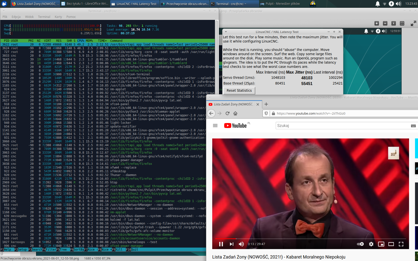

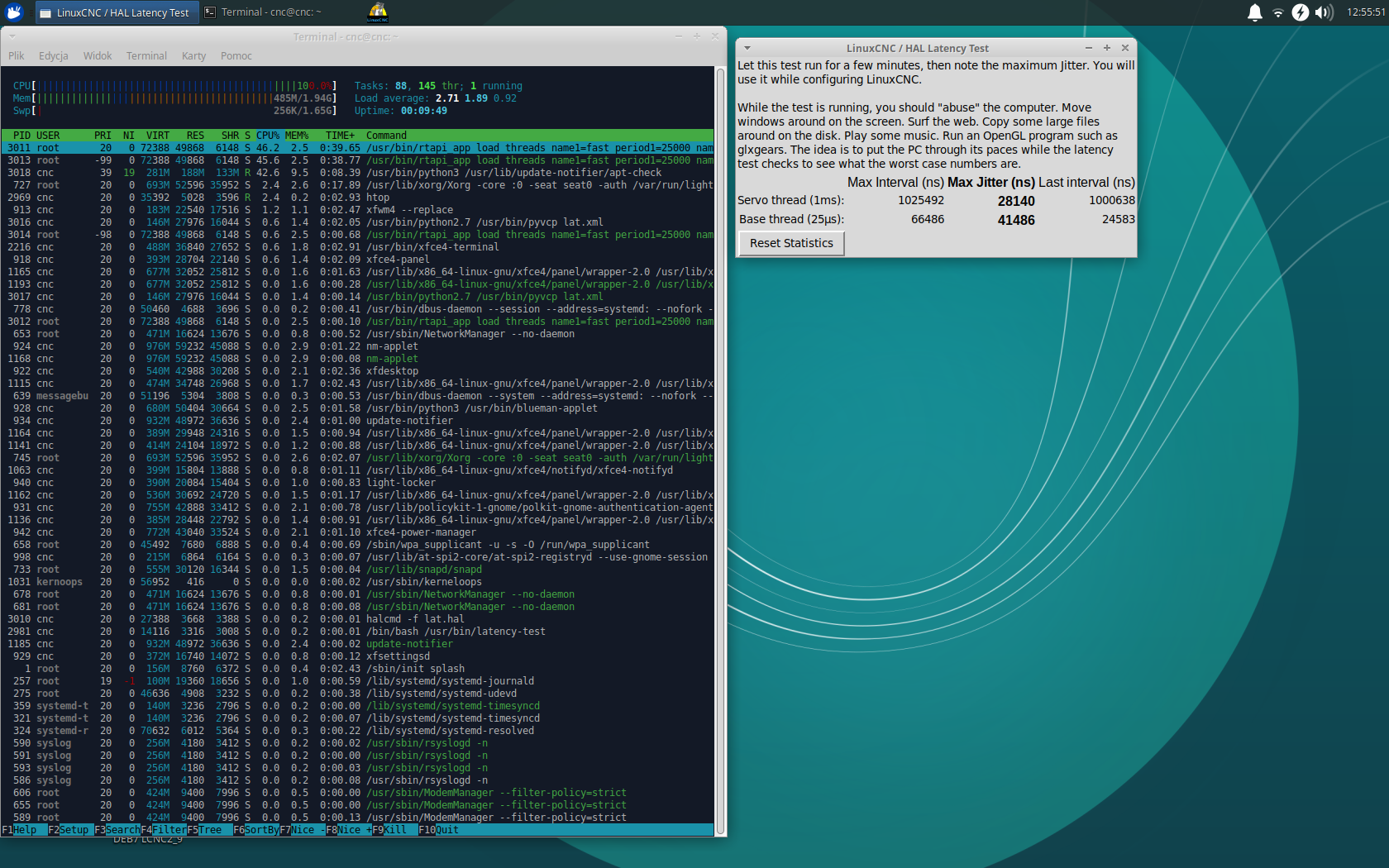

Re: Instalacja Xubuntu 18.04 z jądrem 5.6.19 rt12 i LinuxCNC z obrazu .ISO
#103
Post napisał: szatri » 01 cze 2021, 13:32
Komp ten przy maszynie, zaraz po uruchomieniu:
I po testach:
chyba pomogło bo coś w biosie zmieniłem (nie pamiętam, później zobaczę)
Klawiatura ciągle ta sama (tzn, nic nie przepinałem (jeszcze)), tu akurat jest ona na PS2 (okrągła wtyczka) po przelotce na usb.
