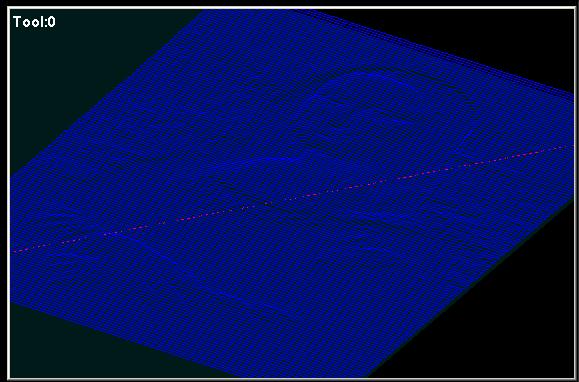

programik sluzy do przygotowania ścieżki pod płaskorzeźbę - po drodze ustawia sie bardzo fajne parametry takie jak ilośc cięć, wysokośc i srednice narzędzia, rodzaj narzedzia itp i na końcu generuje G kod ktory wkleja sie do macha a ten go fizycznie odtwarza :D

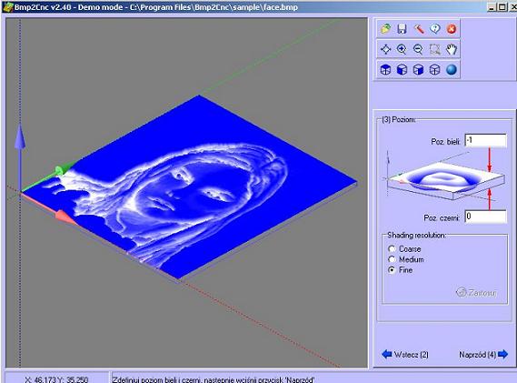

Marcin444 pisze: I czy ten program wykonuje też taką pracę ja Mach.
a co chcesz konkretnie wiedzieć
porogram jest prosty (demo też wersia polska)
-dodajesz obrazek
-podajesz jego wyjsciowe wymiary
=>dalej
-pdajesz punkt zerowy twojego materialu
=>zastosuj dalej
-definiujesz poziom bieli i czerni cyli biały wysokość materiału,czarny głębokość wejśćia (wsystko w mm)
=>dalej
-zapisz gdzie chcesz postprocesor mach2-3
=>dalej
-wybierasz narzedzie (jego ,obroty,chłodzenie,posuwy,itd.)
=>dalej
okienka
1 wysokoś narzędzia nad materiałem
2 przesunięcie narzędzia
3 materiał do pozostawienia
4 dokładność
5 głębokość
liść cięc wgłąb np.4
skok np.0.25 daje 1mm
6 możesz wybrać którego koloru nie obrabiać
7 kąt obróbki
0 st =>ruchy w X
90 st =>ruchy w Y
8 oblicz
=>dalej
-masz czas obróbki
-wygenerowany gcod
-przyciski
-wstecz,start,stop,blok po bloku,do końca
-szybkość symulacji
domo zpisuje tylko kilanaśće linii ale chyba wiesz
miłej zbawy
**jeśli nic nie zrozumiałeś pisz**
pozdrawiam

działa
ustawiłem sobie g;ebokosc -3, biale na górze czarne na dole, ma sie rozumieć już w machu
