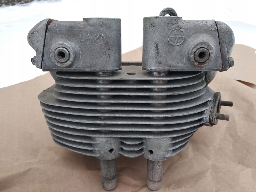

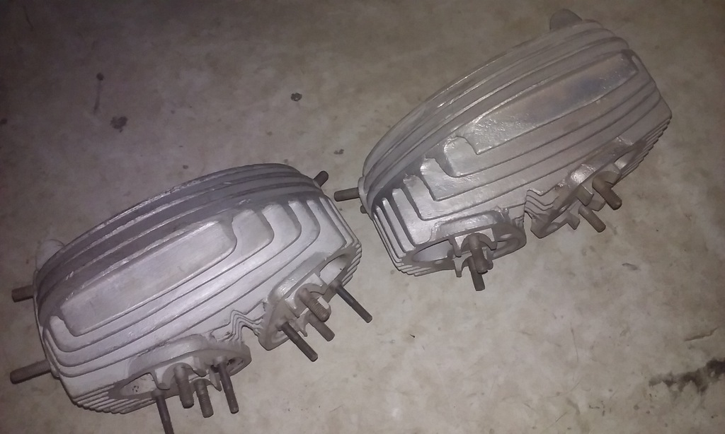

Głowicy od silnika motocyklowego ( chłodzone powietrzem) nie złapiesz w żadnym uchwycie, trzeba ją umocować i ustawić na stole
Planowałeś głowice od traktora a autor tematu chce wykonywać
WilQW pisze: amatorskie regeneracje głowic w motocyklach zabytkowych.
To nie są małe głowice więc nie pisz że najlepiej w tokarce bo to nie prawda
https://f.allegroimg.com/s1024/0c2ef0/8 ... e20815246f
https://a.allegroimg.com/s1024/0c97bd/9 ... ae1f7d16bb

ARGUS pisze:Głowicy od silnika motocyklowego ( chłodzone powietrzem) nie złapiesz w żadnym uchwycie, trzeba ją umocować i ustawić na stole
Nie złapiesz bo co?
Planowałem głowicę od wszystkiego i w tokarce i na frezarce i na szlifierce i nie ma maszyny uniwersalnej którą zrobisz wszystko. Wiem za to że motocyklowe się krwawo robi na stole bo nie ma ich jak wybazować nie licząc jakiś wymyślnych mocowań które umożliwia montaż na stole chociaż czasami nawet i takie mocowanie nie jest łatwo wykonać.
