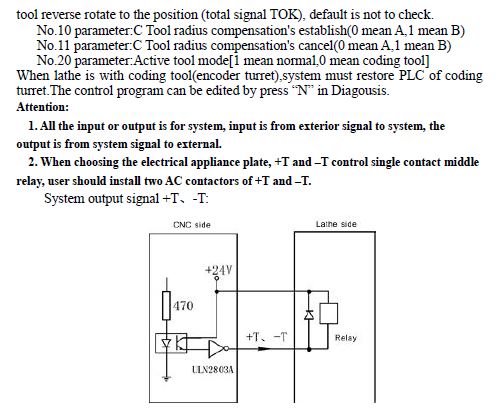

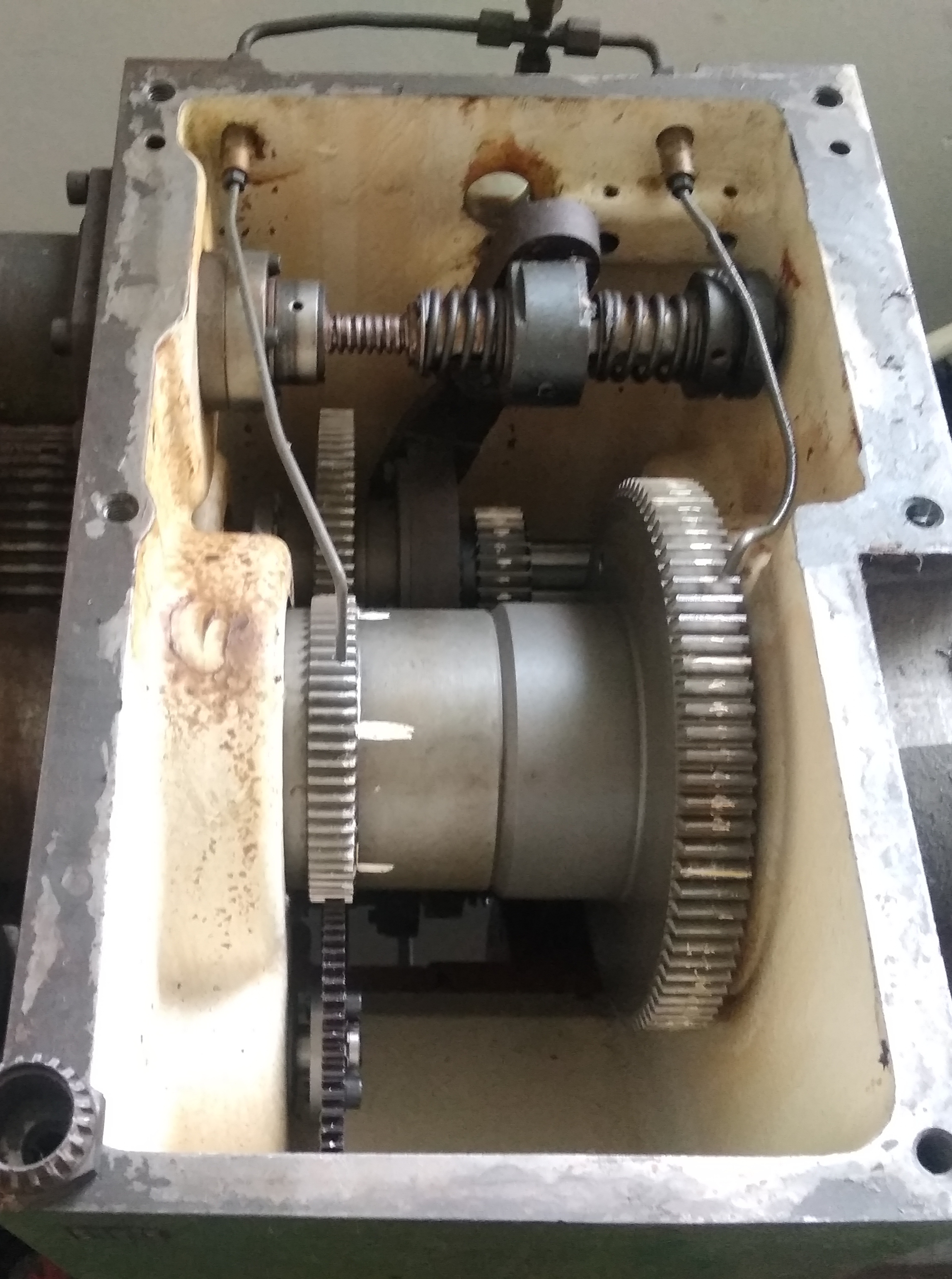

Mały kroczek dalej :) https://youtu.be/ibq9M3iMg6A
Odblokowanie i obrót realizuje jeden silnik 3f z hamulcem za pozycję odpowiada coś w rodzaju enkodera absolutnego, ma 5 przewodów sygnałowych i na każdej z ośmiu pozycji ma inną kombinację stanów wyjściowych.
Szczerze mówiąc nie wiem jeszcze jak to będzie z adaptacją w programie.
Kamar, Ty masz rewolwerówkę z magazynkiem, jak to działa u Ciebie w logice użytkowania i jak byś mógł to wystaw ini z hal-em.

Zostawisz w niej oryginalny napęd?
W mojej był silnik DC 42kW, zmieniłem na 11kW AC.
Maszyna występowała w dwóch wersjach:
-z wariatorem na dole przy silniku
-ze skrzynią biegów we wrzecienniku (zdecydowanie popularniejsza)
Jeśli we wrzecienniku to rozpoznasz też po tym że obok cylindra hydraulicznego jest silnik 3f z przekładnią.
Zmienia bieg przesuwając parę ruchomą za pomocą dźwigni i śruby trapezowej. Odczyt pozycji biegów jest za pomocą dwóch czujników indukcyjnych na pokrywie lub na tylnej ścianie wrzeciennika.
Za wrzeciennikiem masz malutki (70W?) silniczek 1f 230V z pompką do smarowania całego wrzeciennika.
Sam rewolwer jest mechanicznie zbudowany prosto i pancernie, co do obsługi nie podpowiem, bo przy szgh obsługa takiego magazynu jest w kontrolerze gotowa, wystarczy podpiąć przewody.

Każdy szgh ;) poszukam czy w dokumentacji nie jest rozpisane dokładne makro obsługi tego.
No widzisz czyli było jeszcze więcej wersji jeśli chodzi o napęd. 27kW bym może zostawił, ale 42 to już przesada jak dla mnie :D
Dodane 31 minuty 39 sekundy:

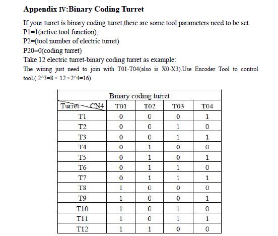

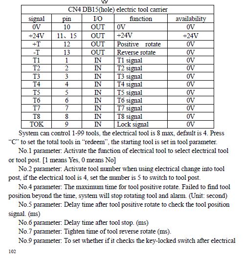

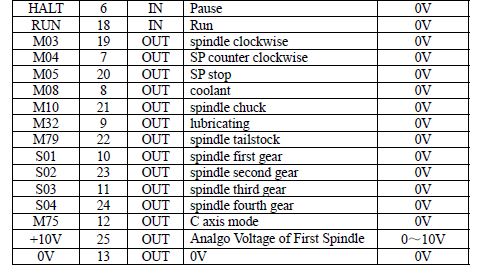

Łap.
Przy obsłudze rewolweru do 8 narzędzi gdzie każde narzędzie ma swój czujnik po prostu podpinasz przewody i wpisujesz parametry do systemu (opóźnienia, czasy itp).
Obrazek Obrazek

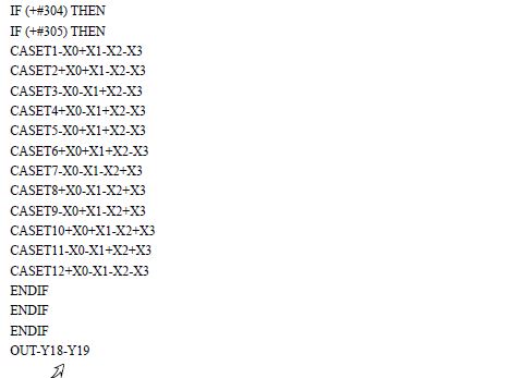

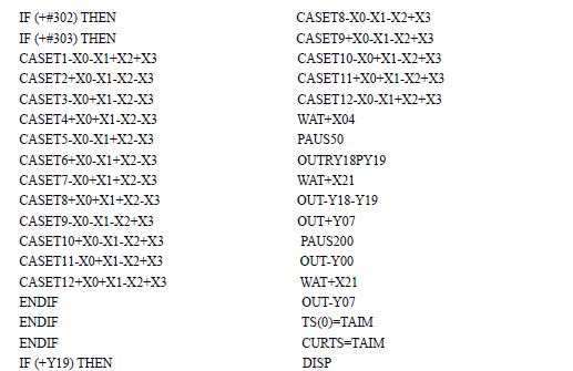

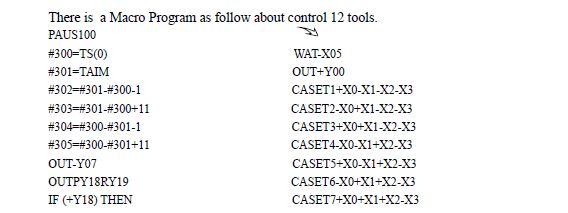

Przy rewolwerze na większą ilość narzędzi lub kodowane binarnie (jak w tej TND), korzystasz z makra, tak wygląda na 12 narzędzi. Przy zamawianiu kontrolera, jak powiesz chińczykowi, że masz np magazyn na te 15 narzędzi, to przyślą już z gotowym wgranym wsadem sprzęt. Jak nie to można prosić ich o dosłanie, raczej nie ma z tym problemu.
Maszyna ma tabelę na 99 narzędzi i przypisujesz narzędzie do numeru gniazda w którym aktualnie się znajduje.
Obrazek Obrazek
Obrazek Obrazek
Obsługa skrzyni biegów do 4 biegów to tylko podpięcie przewodów i wpisanie zakresu obrotów dla poszczególnych biegów. Później maszyna zmienia już wszytko sama.
Tak samo koń, chłodziwo, uchwyt itp.
