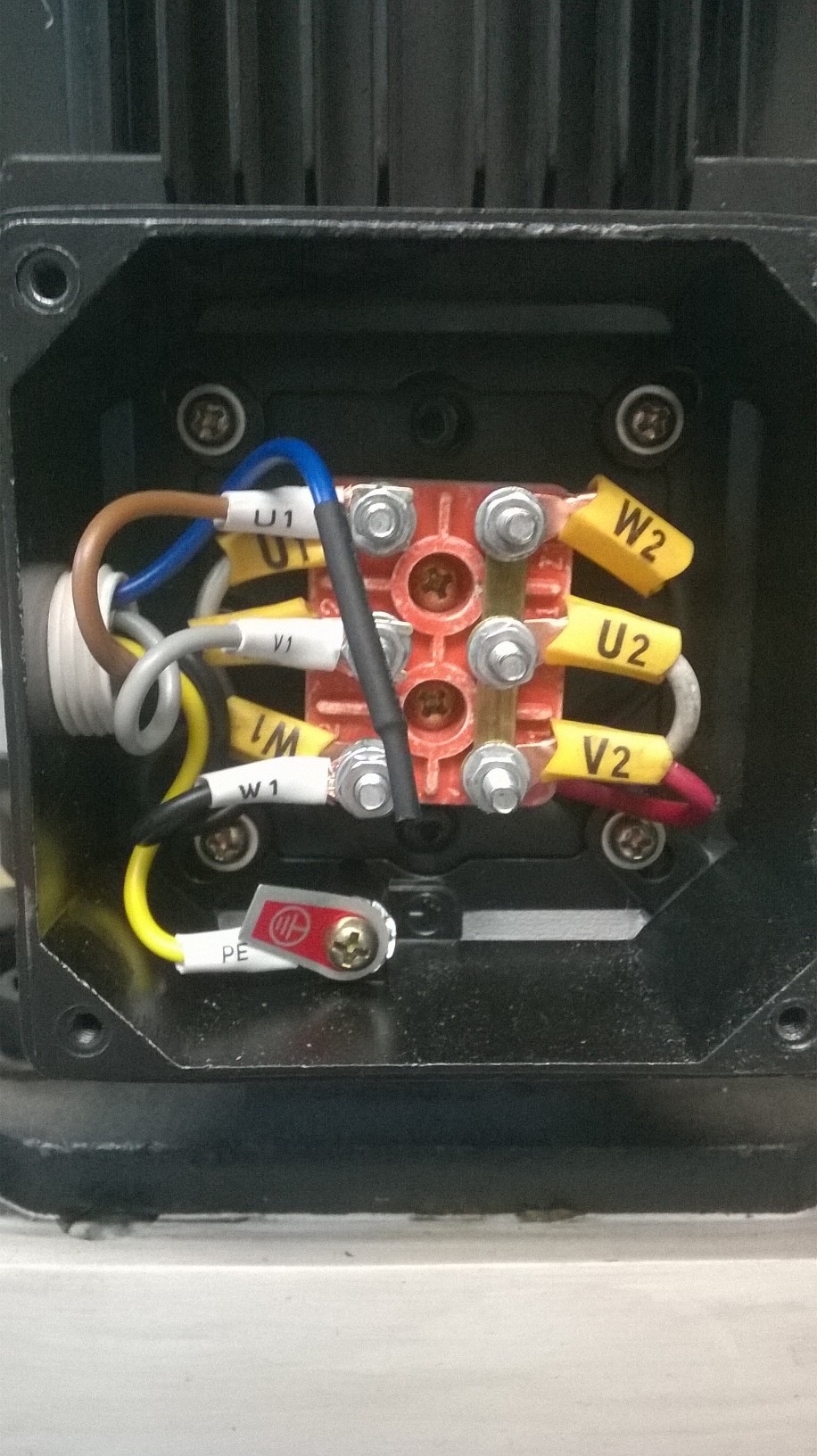

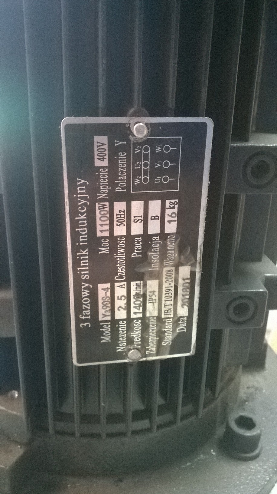

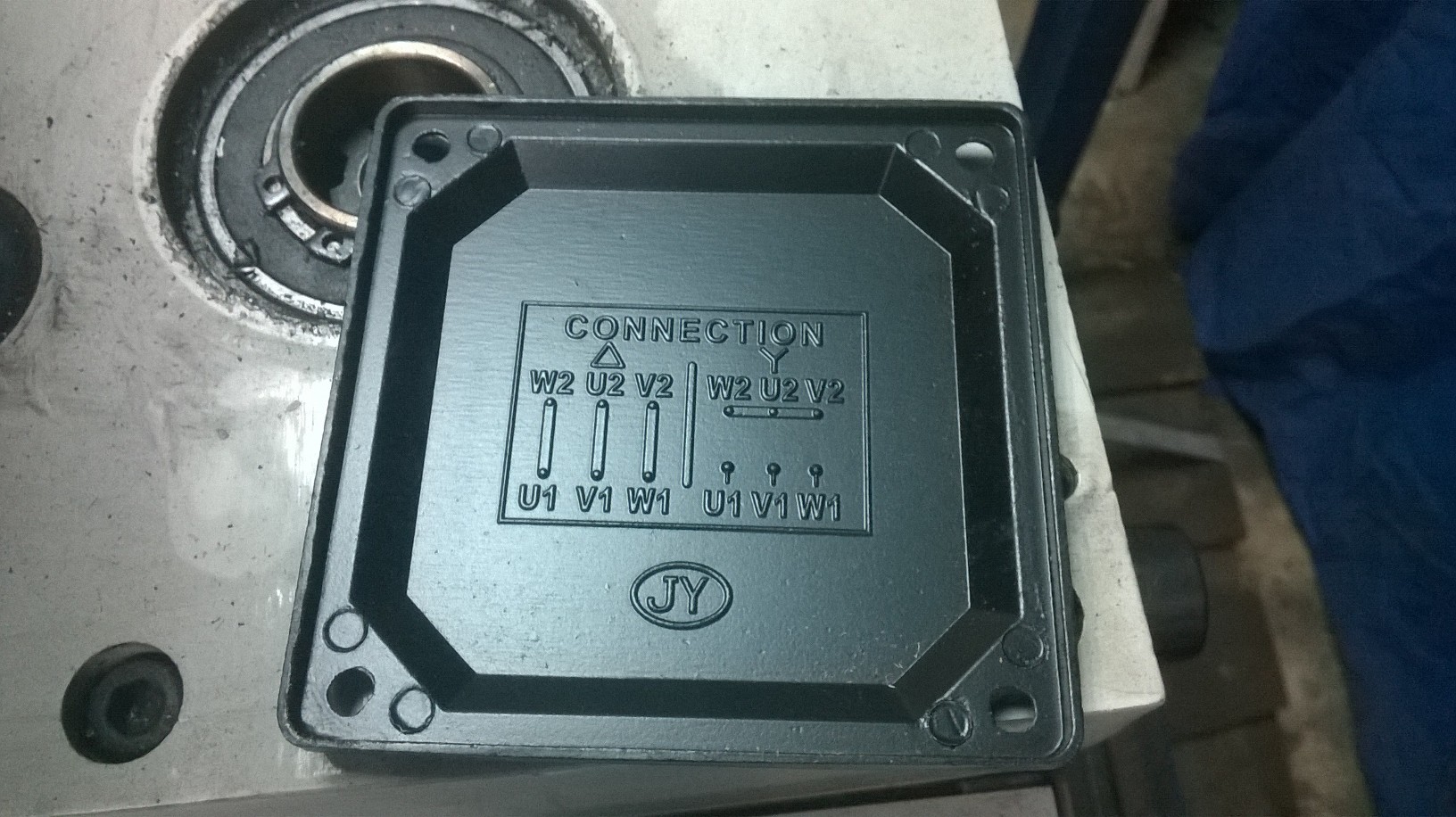

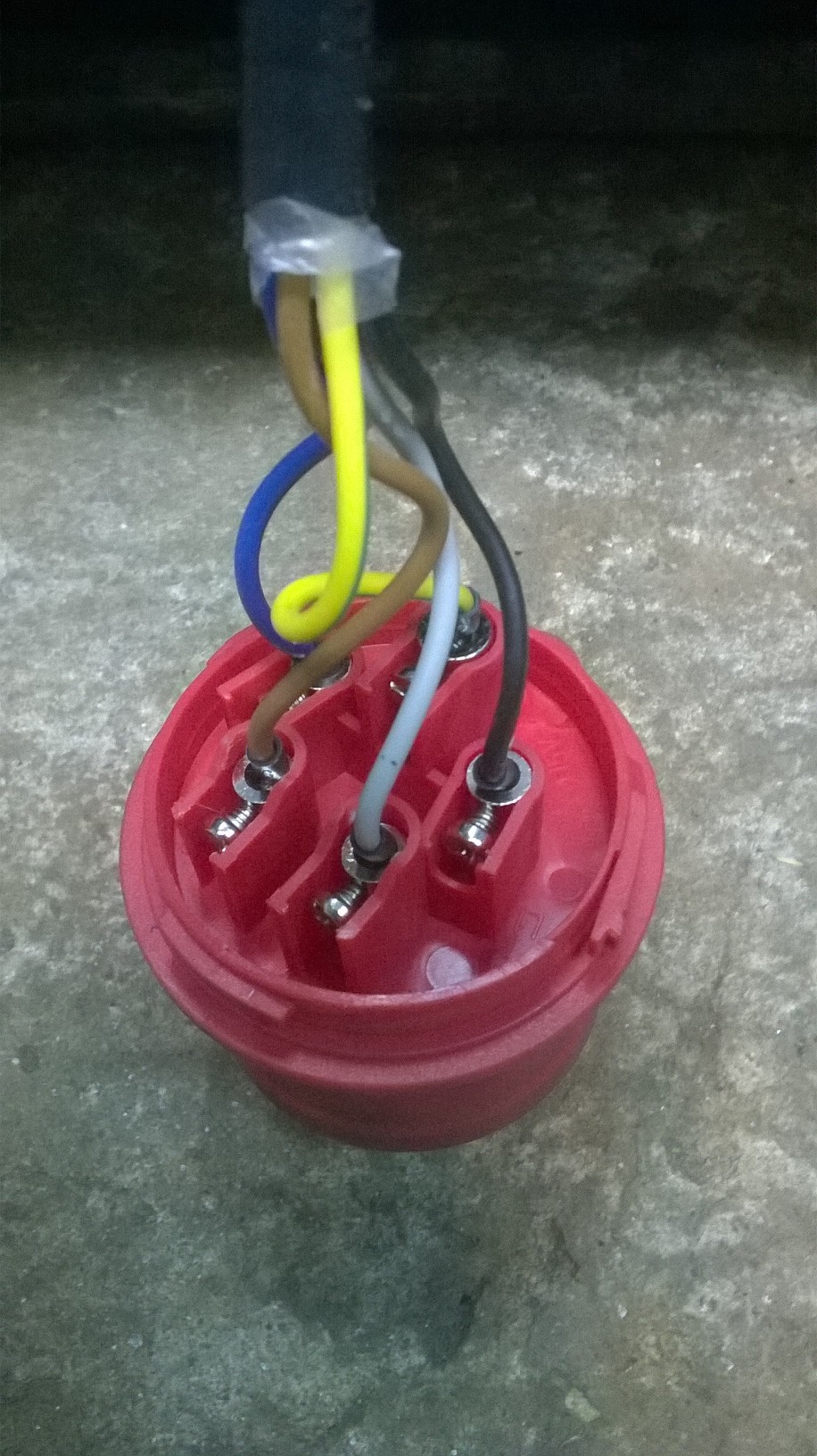

Maszynka w garażu, a w garażu 3 faz brak. Czy ktoś podpowie, czy mogę próbować podłączyć ją na jedną fazę ? Ktoś gdzieś pisał o zasilaniu, ale znajduję tylko pytania nie odpowiedzi. Jeśli nie da się, to może jakiś namiar na silnik ? Z tego co poczytuję forum, falownik niekoniecznie jest potrzebny przy mechanicznej przekładni. Używam Tytana 750 i na moje potrzeby ręczna zmiana biegów i firmowy silnik jest ok. Skoro więc cormak ma 1100W to może da się to jakoś ogarnąć na zwykłym prądzie ?

W tym układzie silnika masz połączenie w gwiazdę 3x400 V.
Falownik 3x230 tego dobrze nie pociągnie.
Wiem, bo testowałem u siebie przed zmianą zasilania w warsztacie.
Kręci ale bez siły.
Ponieważ u mnie, w tej frezarce, nie ma jawnie przepinania z trójkąta w gwiazdę, zmieniłem przyłączenie do warsztatu i teraz mam 3F.
Nie testowałem mojego falownika 230 na innym układzie tego silnika, więc nie wiem nic z praktyki dla tej frezarki.
Wygląda, ale piszę "wygląda" ( patrząc na rysunek na dekielku), że po przepięciu w trójkąt, ten silnik powinien dobrze współpracować z takim falownikiem.
Ale przyznam, że nie eksperymentowałem z takimi zmianami na takim silniku i frezarce.
Nie wiem czy po przepięciu frezarka będzie wystarczająco silna.
