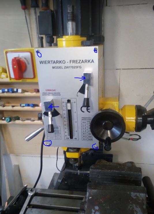

Mam takie coś jak w temacie u siebie w pracowni :) no przy precyzyjniejszej robocie widzę że są luzy na wrzecionie / pinoli ? Nie wiem jak to się fachowo nazywa ale - czy da się to usunąć wykasować ( w maksymalnej górnej pozycji luzy są niewyczuwalne ale opuszczenie frezu o jakieś 10mm i da się wyczuć mocne bicie) ? Czy trzeba wymieniać łożyska.
Inna sprawa jak się zabrać za wymianę ?
Udało mi się zdemontować przednią osłonkę z nadrukowanymi znakami ( po demontażu 4x wkręt oraz 2x nastawa prędkości) ale nie wiem co dalej zrobić
Będę wdzięczny za podpowiedź.

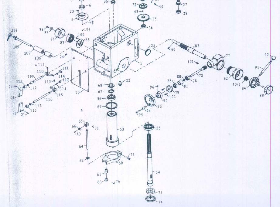

Łożyska, najprawdopodobniej stożkowe, można dociągnąć kasując luz wrzeciona(jeśli jest) w tulei wysuwnej.
frezarko-wiertarka-zx7045-nowa-p-chinsk ... 0-100.html
Samą tuleję po nastawieniu głębokości frezowania przy frezowaniu poziomym się blokuje(zaciskiem) Blokadę) można także lekko ścisnąć(suwliwie) by skasować ewentualnie jej luz w korpusie przy frezowaniu pionowym/wierceniu.
Dźwigienki mają albo kołki albo "robaczki" dociskowe na ośkach.

Hey. Dzięki za link - faktycznie wygląda jak moja :) Co do blokowania to wiem ale bicie jest chyba z tych łożysk właśnie. Czyli po zdjęciu przekładni ślimakowej powinienem mieć możliwość wyciągnięcia całego zespołu bez problemu ?- tak to widzę na fotostory.

IIS pisze:Czyli po zdjęciu przekładni ślimakowej powinienem mieć możliwość wyciągnięcia całego zespołu bez problemu ?-
Tak, po wyciągnięciu z korpusu wałka zębatego 83, odkręceniu wkręta/klina zapobiegającego obrotowi tulei 53 wraz z wrzecionem(jeśli taki jest), i wyjęciu zacisku tulei (105, 106, 107), tuleja 53 bez problemu powinna się wysunąć w dół. Montaż w odwrotnej kolejności.
Przy okazji wyjęcia wrzeciona można między tulejki zaciskowe 106 i 107 włożyć dopasowaną średnicą(nieco mniejszą niż tuleje bo przy ściskaniu "rośnie") mocną sprężynę rozsuwającą je po zluzowaniu zacisku, bo nieraz trzymają mimo to
frezarko-wiertarka-zx7045-nowa-p-chinsk ... ml#p668276
Czy trzeba przed tym zlać olej ze skrzyni ? - Jak widzę u mnie cieknie coś z okienka inspekcyjnego :)
Nie, nie trzeba, gdyż wyjęcie wrzeciona 54(z tuleją 53) nie narusza szczelności skrzynki przekładniowej, ponieważ wałek 57 z gniazdem/wielowypustem
(widać go na zdjęciu wgłąb korpusu)
koła 58 (w który to wałek wchodzi wielowypust wrzeciona 54) pozostaje w skrzyni i ma Simmeringi uszczelniające 6 (airtight ring). Inaczej ciekło by cały czas, z tuleją w korpusie czy bez niej..
Jeśli cieknie z pod okienka to albo jest ono uszkodzone, niedokręcone lub brak uszczelki.

Udało się - pacjent ma się nieźle. Z tym że pozycja 24 z tego rysunku wyżej - tam są dwa wkręty bezłbowe na imbus i wykręcenie pierwszej nie spowoduje że całość wyjdzie.
Jak rozbierałem swoja to widać że gniazdo łożyska jest jakieś dziwne - wyglądało to to jak by ręcznie ktoś to doszlifował do okręgu.
