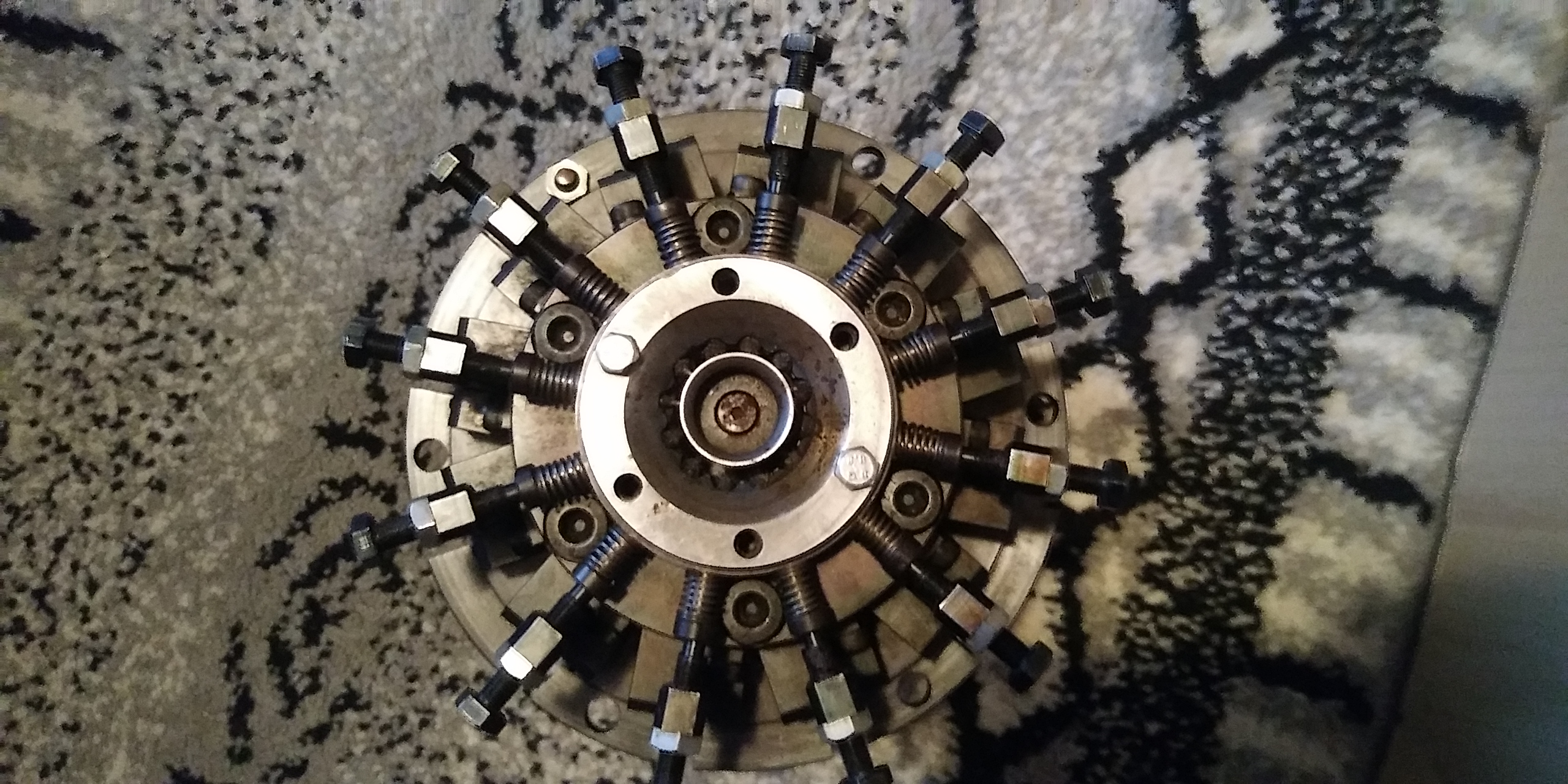

witam, potrzebuję w rurce fi18 ścianka 1,5mm ze zwyklej stali s235 zrobić gwint m8 na samej końcówce rurki. Musi być to szybko i tanio zrobione ponieważ jest to produkcja masowa. Wymyśliłem żeby wkładać w rurkę nakrętkę i jakoś ją zacisnąć żeby nie wyleciała, myśle nad wykonaniem matrycy pod prase mimośrodową, wiem że idealnie spisałaby się tutaj zakuwarka do węży hydraulicznych jednak szukam szybszego zaciśniecia rurki. :idea: może jakieś pomysły :?:

Dlugość rurki to różnie 50-150cm, spawanie odpada bo ze szczytu musi byc gladkie, musze tam przykrecic plaskownik. Nakretka w rurce musi w miare byc zacisnieta nie ma tam mega mocnych naprezen. Wydaje mi się ze prasa mimosrodowa bylaby najszybsza (posiadam 15t), tylko nie bardzo wiem jak ma wygladac matryca, mysle ze sama nakretka wpierw nakrecana na gwint w matrycy, na to nakladana rurka i "ciach" zacisniete

Akurat posiadam taką głowicę, konstrukcja na zasadzie stożka, napęd może być dowolny a być może na 1.5mm ściance da się to zrobić niewielkim nakładem sił.

Jak to działa? Na zdjeciu w srodku jest wlozona juz rurka?

Nie w środku jest zderzak, działa na zasadzie rolki przesuwają się po stożku, musiałbyś wyregulować zagniataki na 18mm, włożyć rurkę z nakrętką w środku i wcisnąć stożek do środka wtedy rolki przesuną się po powierzchni i na zasadzie dźwigni zagniotą rurkę.

Nadal nie rozumiem, gdzie jest ten stożek? Jak wkladam rurke?
