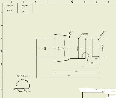

Pilna sprawa. Potrzebuję pomocy. Muszę napisać wałek który wstawiłem poniżej w kodzie G w programie Sinutrain, tak żeby później można było go odtworzyć na mikrofrezarce DENFORD MICROMILL 2000 CE. Pomoże ktoś ???

Prędzej byś to zrobił na fanucu z nakładka manual guide i bo tam można wyrzucić program do gcode. A Siemens raczej tego nie ma
Zostaje pisać z palca

Napisz z czym masz konkretnie problem.
Dodane 1 minuta 21 sekundy:
Czy jesteś pewien, że to przykład na frezarke?

Poprostu muszę ten wałek napisać ręczniew kodzie G bez korzystania z gotowych kodów a nie ogarniam jak to napisać w tym kodzie G. Na zaliczenie na studia potrzebuję. I to w programie Sinutrain.
Dodane 1 minuta 8 sekundy:
Czy można to np wrzucić do jakiegoś programu cos sam stworzy kod G ażeby później do Sinutraina przekopiować ??
Dodane 2 minuty 1 sekunda:
I później żeby mieć wyższą ocene to na podstawie te gcodu ta mikrofrezarka DENFORD MICROMILL 2000 CE ma ten wałek w mydle stworzyć.

A czemu takiego banalnego wałka nie opracujesz w jakimś edytorze tekstowym, notatniku i całość później wrzucisz do Sinutraina, żeby sprawdzić. Znasz znaczenie G0, G1, G2, G3? Skoro Sinutrain, to chyba Sinumerik? To tak dla fachowców od Fanuca.
Jeszcze jedno - wałek chcesz frezować? Ja wiem, że można, tylko pytanie, jakim sposobem na zabawce chcesz to osiągnąć. Przecież nie masz czwartej osi, żeby ci wałkiem obróciło, żebyś mógł od spodu go wyfezować.
Może faktycznie, zamiast zmienić studia kupić jakąś remizę i spróbować zainteresować pomysłem Magdę Gessler. Może ty masz talent gastronomiczny?

Pytanie, czy z jednego mocowania?
Czy możesz stosować dowolne frezy? Np o kącie 14 stopni?

Jeszcze jedna sprawa. Wymiary materiału wyjściowego. Da się to zebrać na jeden raz? Czy trzeba robić po kilka kółek?
