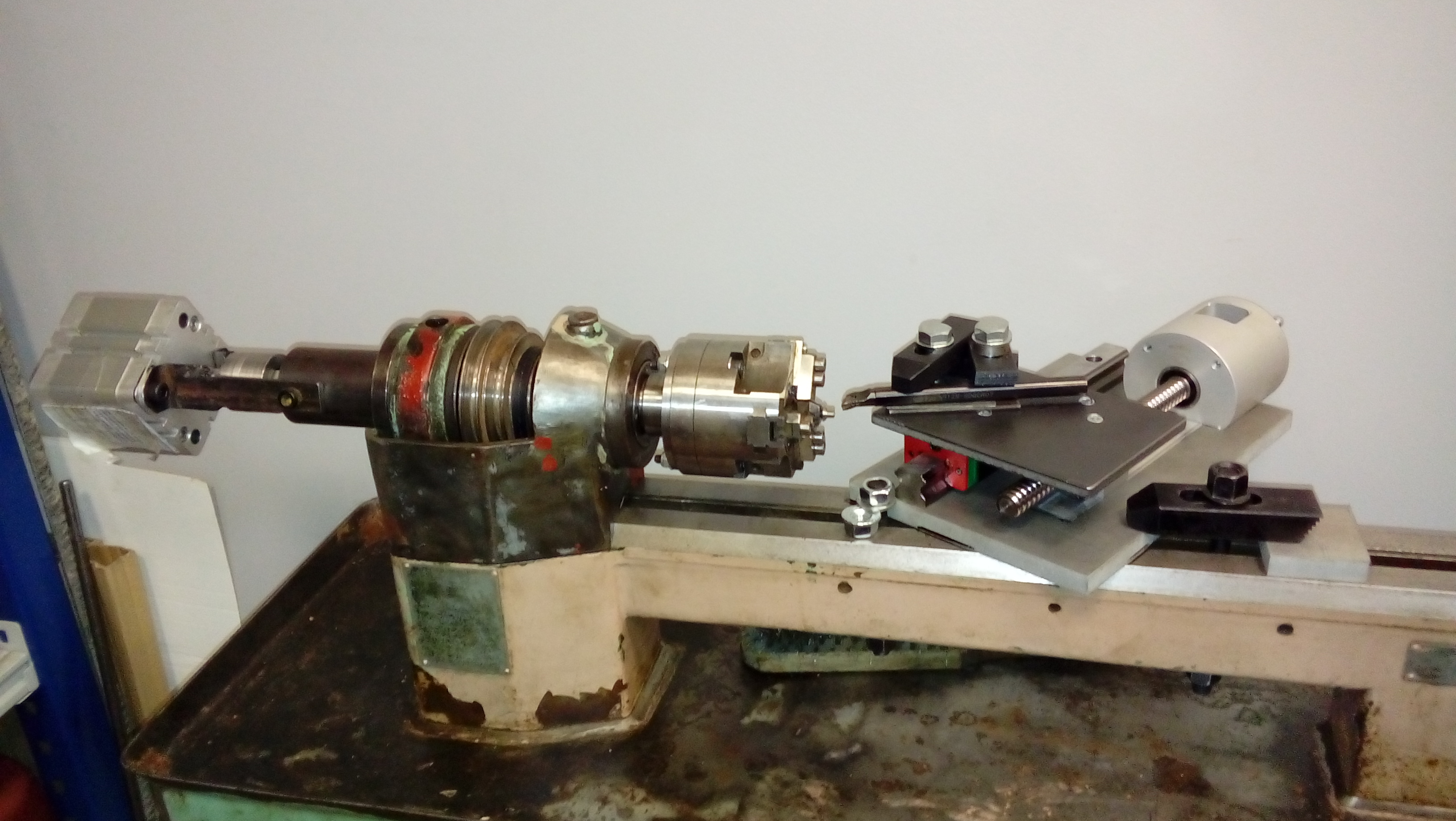

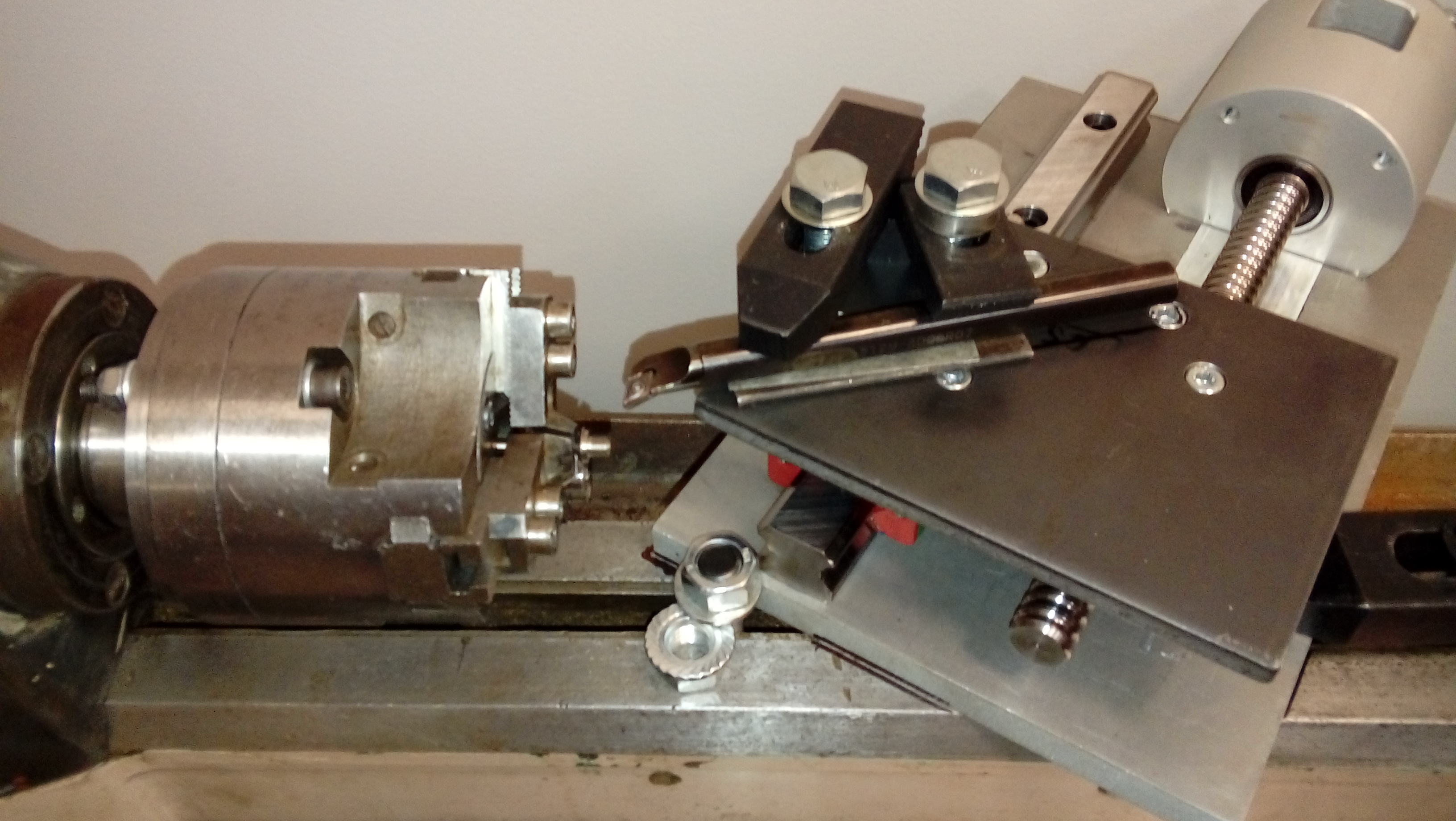

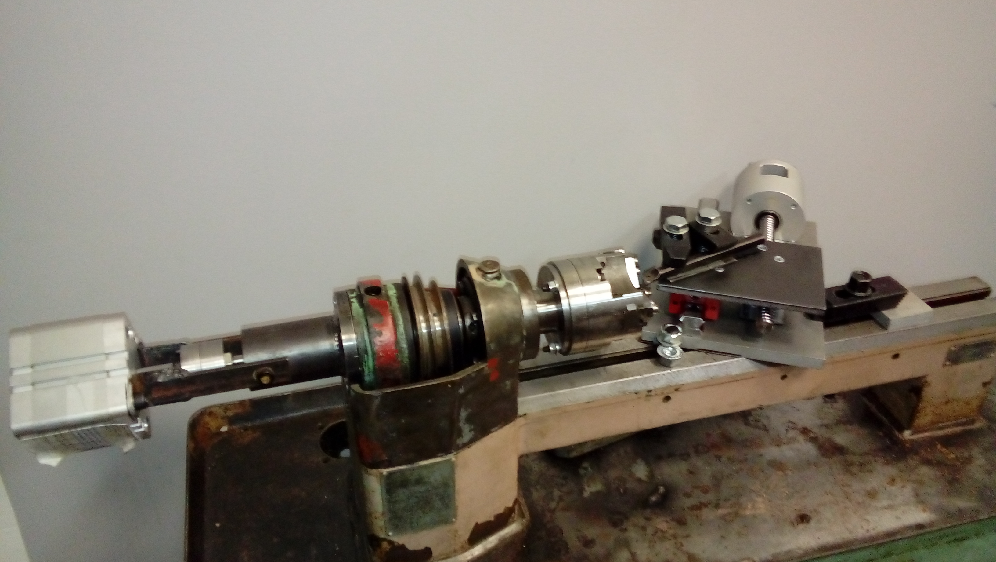

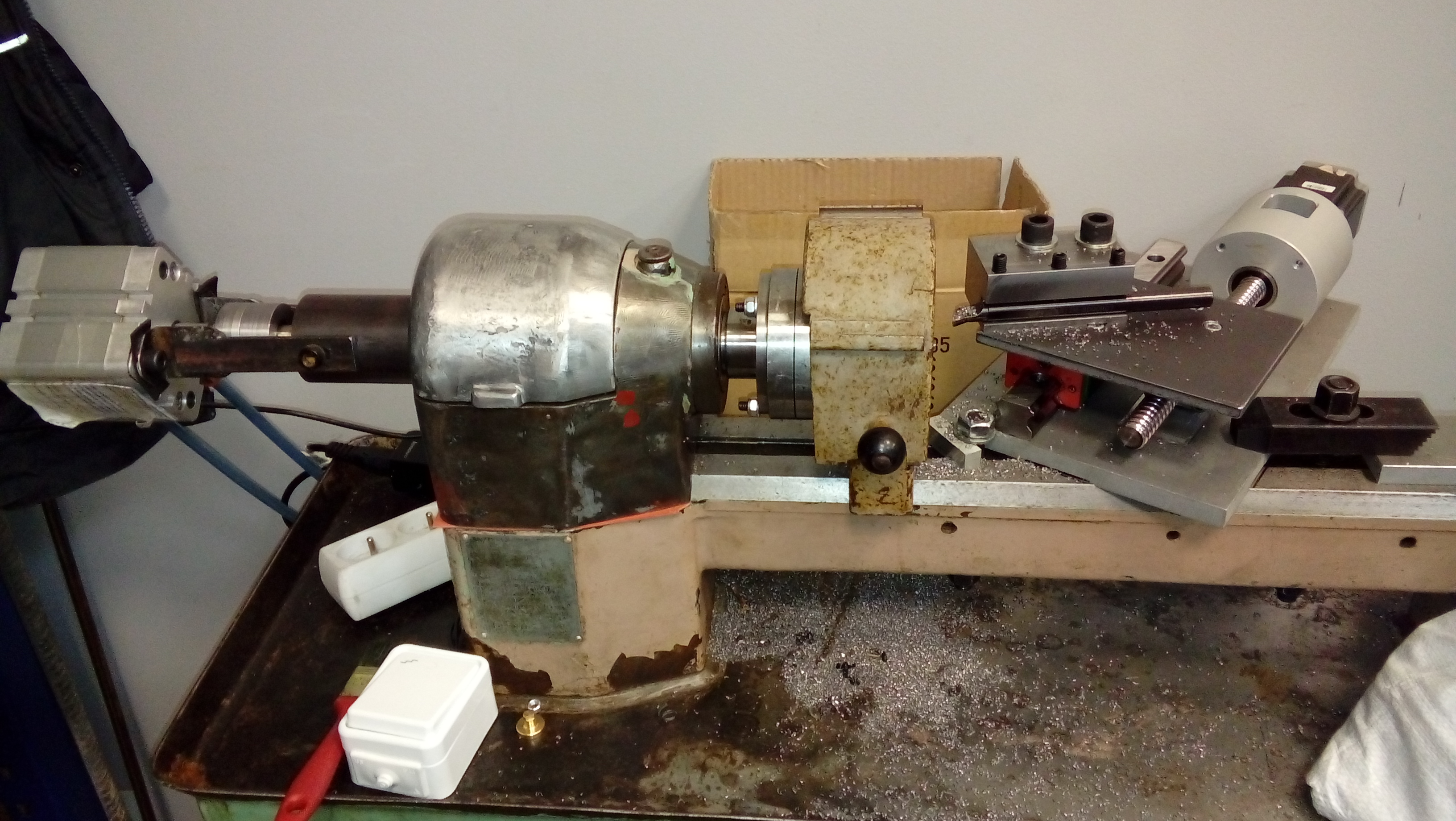

Moja tokareczka już niedługo "ożyje". :)
Przygotowuję ją do szybkiej i prostej "robótki".

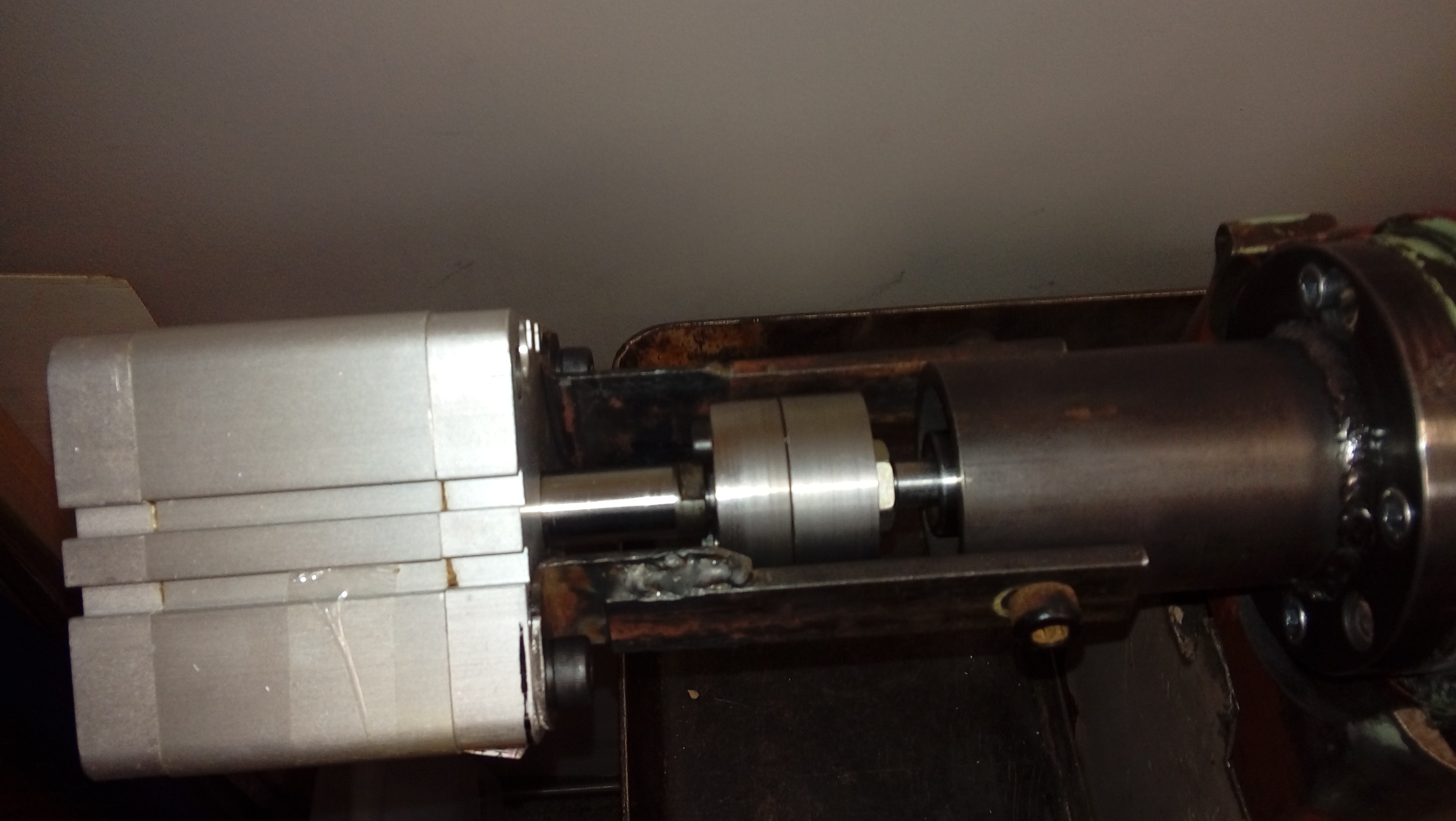

Mechanika potrzebna do tej przeróbki, wykonana z tego co było po ręką i zostało podarowane-pożyczone.
Mocowanie detalu w uchwycie mechanicznym 85mm sprzęgniętym z siłownikiem pneumatycznym, jedna oś na wózku liniowym poruszanym śrubą kulową poprzez silnik krokowy.
Jeszcze tylko kabelki i trochę elektroniki, regulacje i do "roboty".
Fotki aktualnych przeróbek.
POZDRAWIAM

Post napisał: adam Fx » 17 sty 2019, 20:35

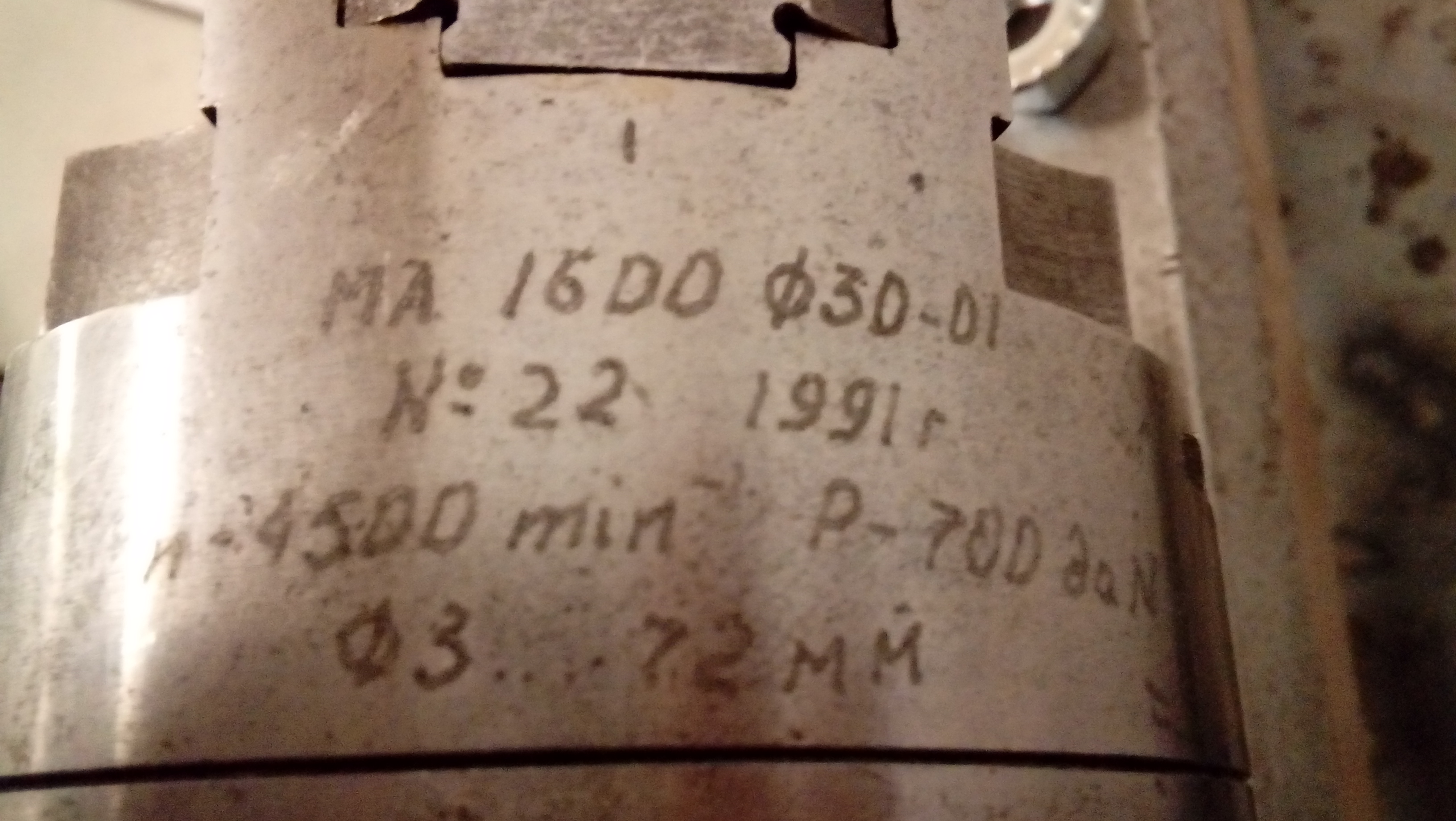

ten uchwyt ma jakiś symbol? raczej rzadko się spotyka takie małe uchwyty automatyczne

adam Fx pisze:
17 sty 2019, 20:35
Uchwyt raczej nie jest wyrobem typowo firmowo-fabrycznym, choć wykonany fachowo i mechanizm wykonany na wzór uchwytów Bisona.
Wiem jak są wykonane uchwyty Bisona i akurat swego czasu pracowałem przy produkcji właśnie uchwytów mechanicznych.
Jest opisany "z ręki" metodą elektroiskrową, jest tam numer wyrobu, max. obroty, zakres mocowania, siła zacisku i inne.
Kupiłem za marne grosze, jeszcze jest do niego kilka kompletów szczęk.

Ciąg dalszy "ratowania" :)
Tokarka ożyła!
Co prawda to prawda nie jest to docelowy stan, ale na teraz do tego co na niej robię jest wystarczający.
Mechanicznie co jest, opisałem wcześniej.

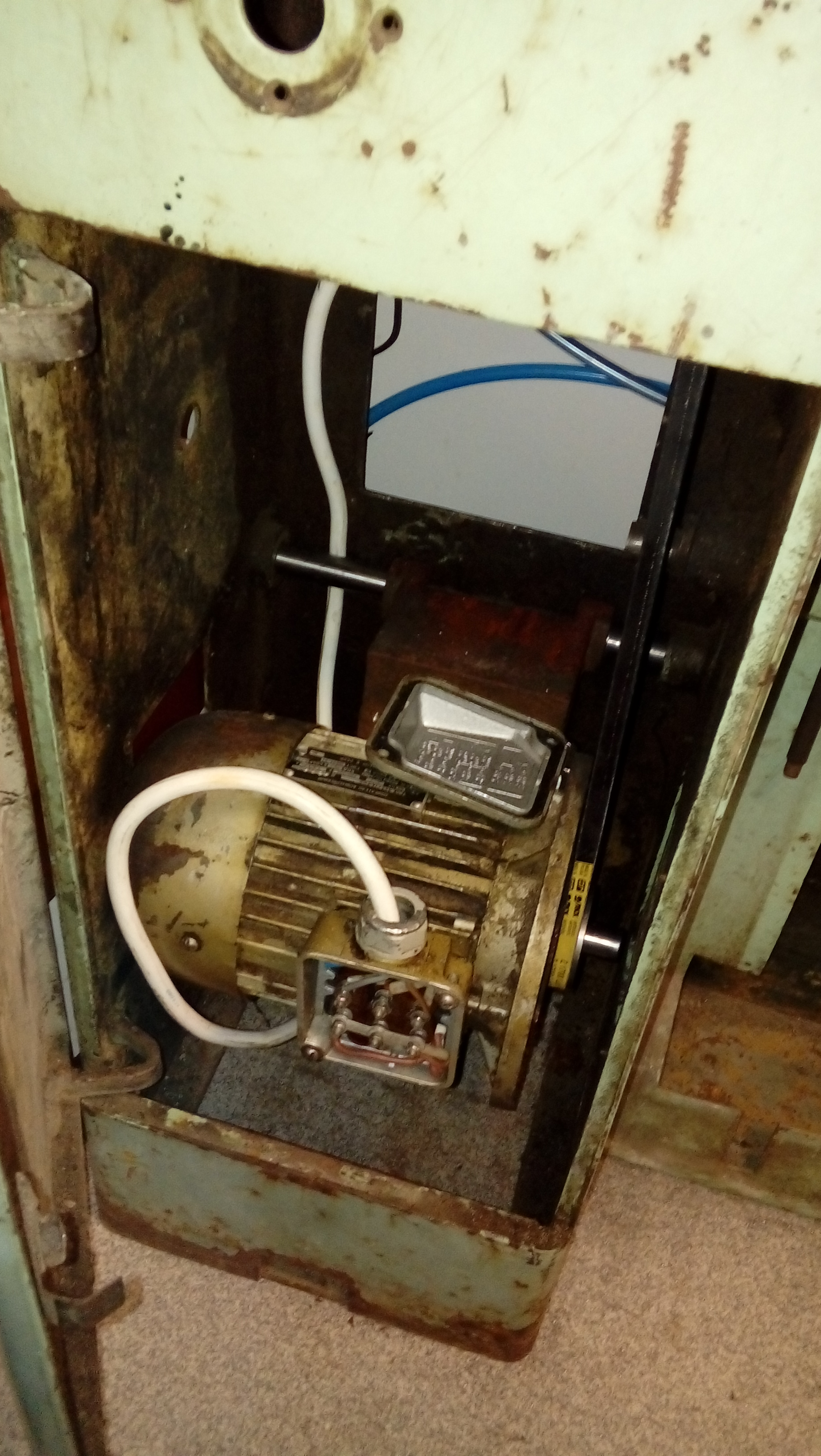

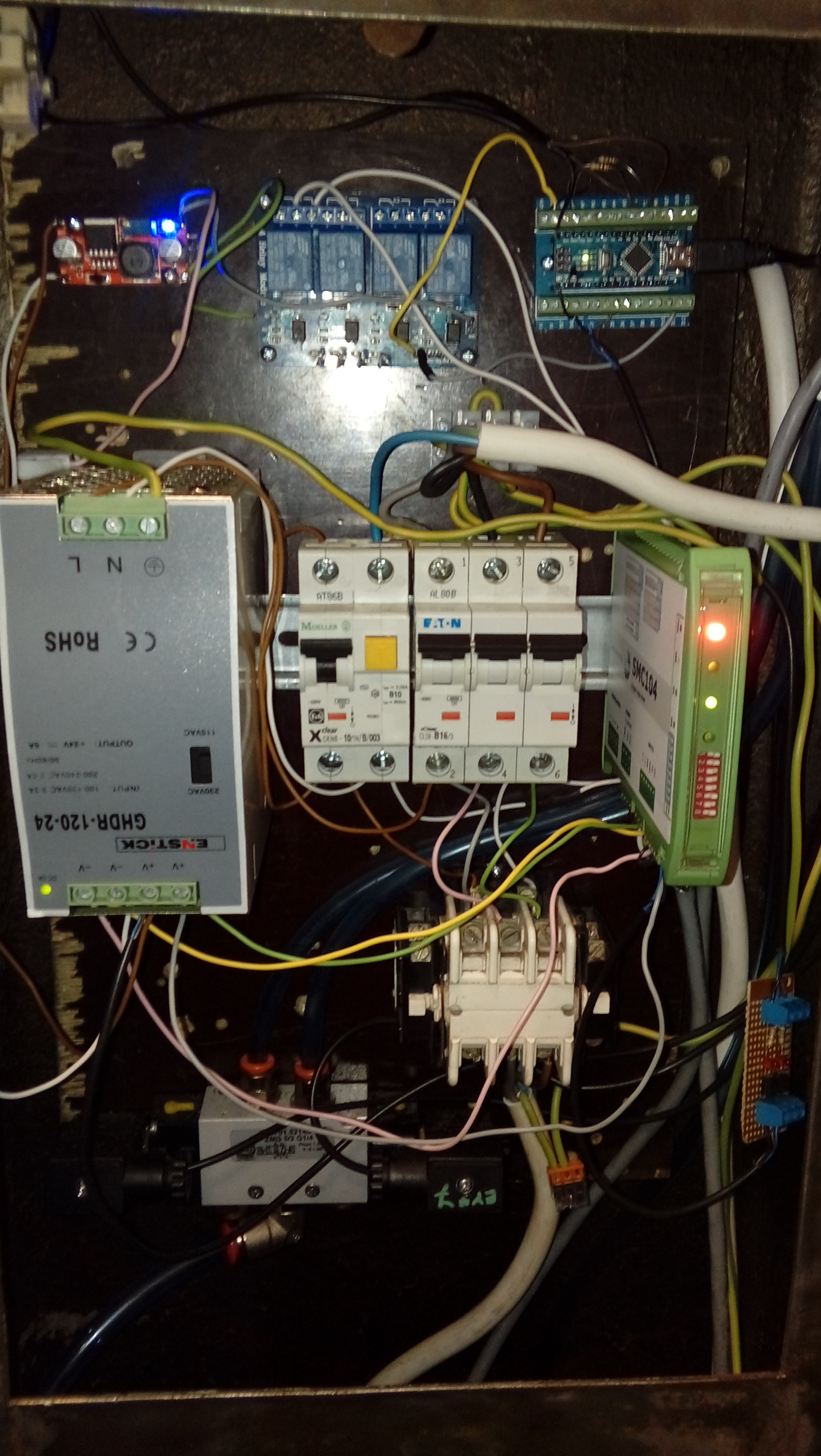

Elektryka, silnik 0.55kW + stycznik oryginalny, rozdzielacz pneumatyczny do siłownika uchwytu-"sterowany" włącznikiem oświetlenia schodów :), zasilacz 24V do zasilania elektroniki i rozdzielacza, płytka z przekaźnikami do załączania silnika, sterownik silnika krokowego.
Nad wszystkim panuje Arduino + laptop z "Universal Gcode Sender".
W silniku niestety łożyska wyją niemiłosiernie ale niema czasu na wymianę, na pewno później do tego dojdzie.

uchwyt

silnik

Czy możesz lepiej opisać "Arduino + laptop z "Universal Gcode Sender"."

k-m-r1 pisze:
12 lut 2020, 21:43
Fajnie to wygląda.
Może zbyt ogólnikowo opisałem.
Arduino z wgranym grbl pracuje jako główny sterownik za nim to już wedle uznania, sterowniki silników krokowych lub sterowniki silników DC lub AC, aby było STEP-DIR.
"Universal Gcode Sender" to już tylko graficzny program komunikujący się z arduino. W nim umieszczamy programy w G-kodach.
W mojej tokarce miałem podłączone do arduino: jedną oś, start-stop program, wrzeciono. I to wszystko.
