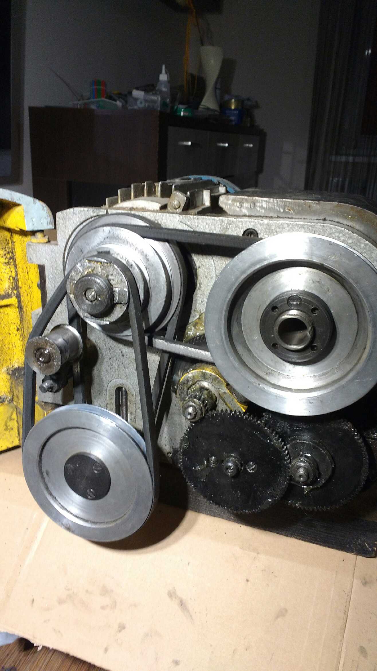

Od dłuższego czasu czytam to forum, bo lubię majsterkować i planowałem zakup tokarki. Po dłuższym czasie uznałem, że dobrze kupić coś taniego, żeby ogarnąć podstawy. Wybór padł na taką maszynkę jak w tym temacie: tokarki-produkcji-zsrr-technika-t9188.html . Maszynka, którą kupiłem, to taki leżak warsztatowy, widać że nie była używana, wszędzie był oryginalny smar itp.
Tokarka jest ciężka (jak na takie maleństwo - myślę że ma z 80 kg), siermiężna, potwornie głośna, a śruby w niej stosowane wykonane są z plasteliny, ale moim głównym problemem jest zbyt słaby silnik.
Na tabliczce znamionowej napisano, że to 550 W, zasilane 230 v, 2,800 obrotów. Problem w tym, że przy pierwszych próbach ze stalą dość łatwo udało mi się zatrzymać silnik. Pobawiłem się kołami pasowymi, ale zmiana przełożenia pomogła nieznacznie. Kolejnym problemem jest to, że silnik strasznie warczy.. Jak maszyna jest wyłączona mechanizm obraca się bezgłośnie, jednak po włączeniu silnika robi się naprawdę nieprzyjemnie.
Dodatkowo, przykręcając nóż, urwałem śrubę mocującą suport (ten element, który trzyma noże, chyba tak się nazywa).
Chcę wycisnąć z tej tokarki ile się da, a jak się czegoś nauczę, kupić coś podobnych gabarytów do 10k.
W tym momencie mam pytanie, czy ktoś ma pojęcie w jaki sposób wymienić w tym urządzeniu silnik? Nie widzę żadnych śrub mocujących, a przynajmniej nie widzę takich, które dałoby się odkręcić. Chciałbym włożyć coś przynajmniej 0,75 KW, mam co prawda fajnego Besela 1,1 o właściwych parametrach ale oś silnika ma 19 mm, a w tokarce jest 14. Widziałem DTR do tej maszyny, ale raz, że rosyjski jest mi niestety obcy, a dwa, że nie widziałem tam nic o silniku.
I jeszcze jedno pytanie, czy moglibyście polecić mi jakieś dobre, mocne śruby i ewentualnie zamiennik supportu? Niestety, ale chyba żaden element tej tokarki nie był poddany hartowaniu i wszystko gnie się w rękach.
Dziękuję za pomoc i przepraszam, za brak profesjonalizmu, ale na co dzień siedzę za biurkiem, a zabawa w majsterkowanie jest dla mnie odskocznią i odpoczynkiem.

wydaje się że silnik wisi na tych 2 śrubach przy kole pasowym które robią też za napinacz
a nóż mocuje się w imaku imak na sankach poprzecznych a one są na suporcie
chcesz wymienić cały suport?
jakie śruby? takie zwykłe to 8,8 i w gorę czyli 9,8 10,9

Silnik masz zapewne kołnierzowy ,a śruby da ukryte pod kołem pasowym.
Teraz madz ustawione największe obroty,więc moment obrotowy jest najmniejszy(wrzeciono najłatwiej zatrzymać).
Ile żeś tych paskow pozakladał?Przecież 2 paski na koło posówu wzajemnie hamuja silnik.Zdejmij jeden i stanie sie cud.

Orion32, jeśli nie masz o czymś pojęcia, to postaraj się przynajmniej minimum kultury, bo widzę, że od razu jedziesz do mnie na "Ty" i zakładasz że jestem idiota, nieładnie... Najmniejsze koło kręci się niezależnie, a obroty są malutkie, nic się nie hamuje, nie jest wielka filozofią zrozumienie tego.
Koła pasowe wszystkie zdjalem, nie ma żadnej śruby. Silnik jest kołnierzowy.

Drogi kolego musisz sobie zdać sprawę z tego, że to malutka, w zasadzie można powiedzieć modelarska tokareczka do toczenia niewielkich detali, i wielkich parametrów (toczenia) na niej z racji jej sztywności nie wyciągniesz choćbyś zamontował i 1,5kW silnik. Ap dla stali w granicach ≤ 0,25mm to na wysokich obrotach raczej kres jej możliwości (i to też w zależności od twardości stali i rodzaju/geometrii ostrza użytego noża).
500W to jak na tego typu maszynki norma, największy moment Mn wrzeciona (w/g instrukcji http://rem-5.ru/tn-1 poz. 17) to 1,2Nm na najniższych obrotach, a maksymalna zalecana przez producenta średnica wiercenia w stali to ø 6mm (poz. 18), czyli tez niewiele.
Ale może Twój silnik jest lekko przegrzany, ma nadpalone uzwojenie/a, stąd ta jego "słabizna" i hałas, albo może "dołożyłeś" mu parametrów - np głębokości skrawania(ap) której nie był w stanie uciągnąć. Albo też nóż(może jakieś zdjęcie/a by można było coś wywnioskować?) był niezbyt odpowiedni do tego(np fabryczna lutowana"surówka").
Nie masz się co zżymać na kolegów, w zasadzie Twój opis prób w stali jest baaardzo lakoniczny, pozbawiony konkretnych danych, i tak konkretnie to niewiele z niego można wywnioskować (to nie zarzut dla Twojej osoby, bo przecież dopiero zaczynasz, tylko stwierdzenie faktu). Więc i odpowiedzi bardziej są podyktowane własnymi doświadczeniami w tej materii odpowiadających niż tym konkretnym przypadkiem.
Ale jesteśmy tu od tego by pomagać, i z pewnością nie będziemy takiej pomocy unikać, tylko tyle, że jeśli pomoc ma być skuteczna to trzeba niestety poznać konkretne parametry.

P.S. Silnik (w/g opisu) jest "3-fazowy", przystosowany do zasilania 1f poprzez zwarcie 2 uzwojeń kondensatorem C2, radziłbym Ci sprawdzić(ewentualnie wymienić na odpowiedniki) też owe kondensatory silnika.
Zwłaszcza włączający się tylko na rozruch przy pomocy przekaźnika KA(X1;X2) kondensator C1, swoje lata już mają i ich stan może wpływać na działanie silnika.

Masz źle pozakładane paski. Z silnika masz napędzać dolny zestaw a z niego wrzeciono. Ponadto masz dwa paski na dolny zestaw co jest zbędne i obciąża silnik .

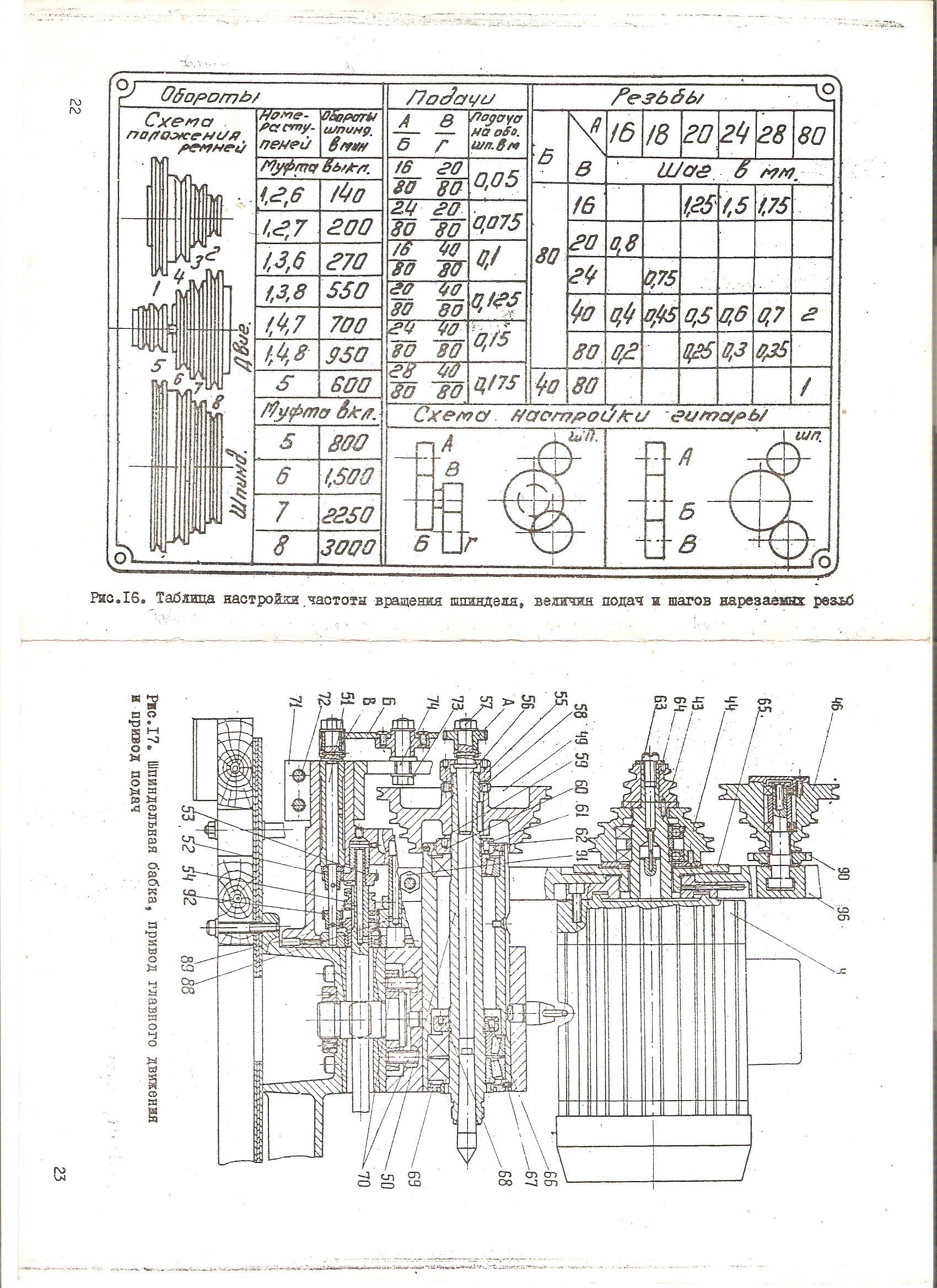

Mylisz się.Paski są dobrze założone.Są to najwolniejsze obroty 140/min.
Silnik można przesuwać i regulować naciąg paska klinowego.Na silniku za kołem pasowym jest duży pierścień
z gwintem który trzeba odblokować.Na rysunku widać gdzie są śruby mocujące silnik.

Po co 3 paski? Wygląda tak, jakby silnik z zestawem przejściowym kół był połączony jednocześnie na najniższym i najwyższym przełożeniu.
