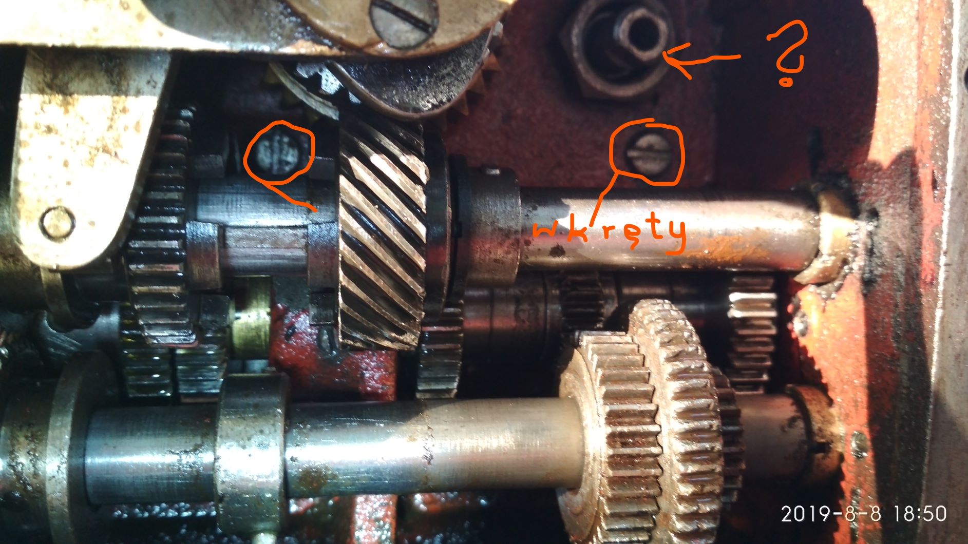

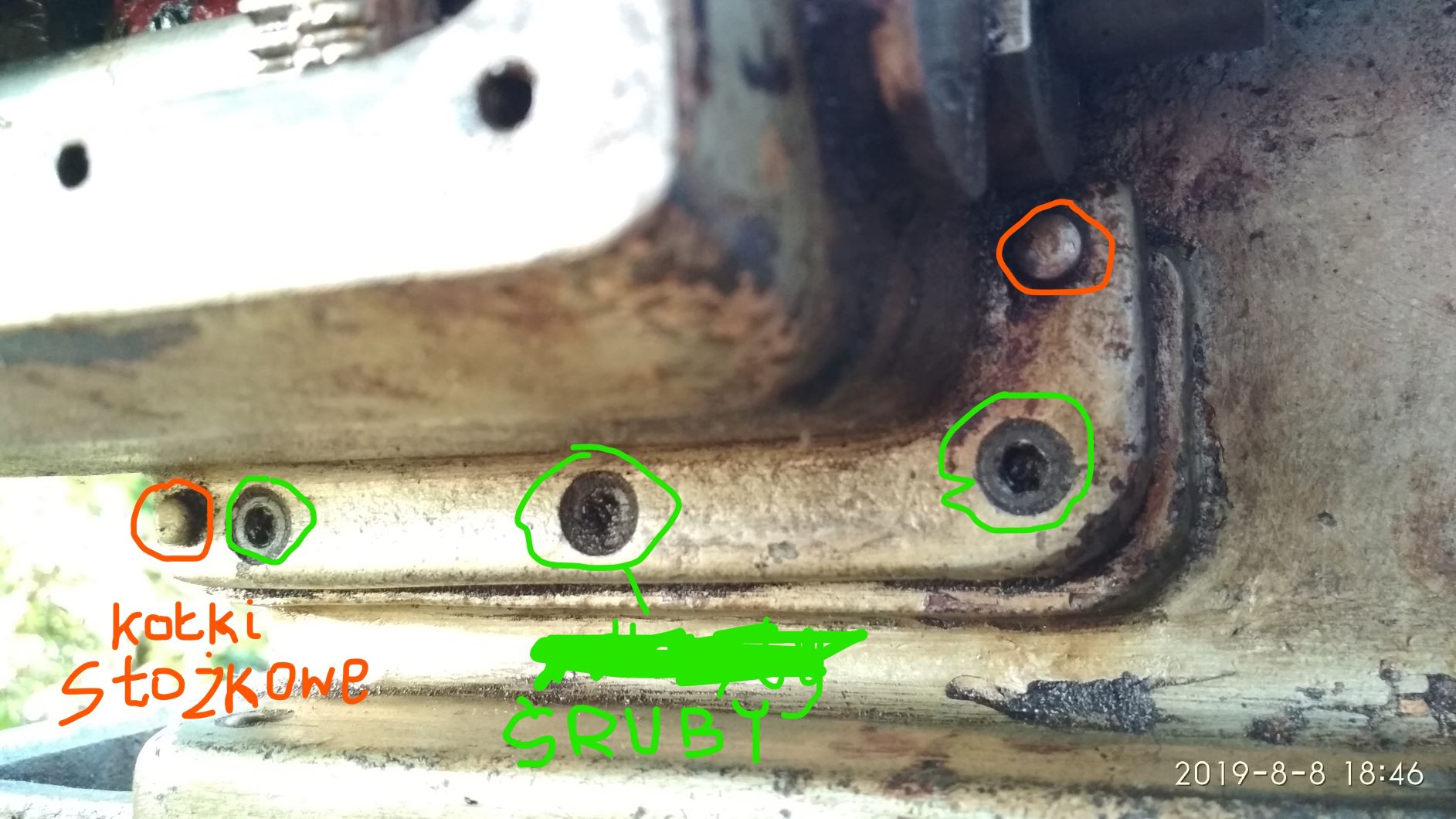

Witam wszystkich,
Mam problem, może mały , może nie, ale muszę dokonać demontażu skrzynki posuwów i wrzeciennika z powody remontu łoża. Problem ze skrzynką posuwów z powodu ilości wkrętów i śrub mocujących. Znalazłem dwa wkręty wewnątrz skrzynki, trzy śruby i dwa kołki stożkowe pod korpusem skrzynki oraz tulejkę odpływu oleju - czy też mocuje skrzynkę ? Pytanie brzmi czy ktoś odkręcał skrzynkę i jakie miał problemy, czy znalazłem wszystkie mocowania skrzynki, jak trudno jest "odkleić" skrzynkę od wrzeciennika? Można łatwo uszkodzić korpus skrzynki.
Za pomoc serdecznie z góry dziękuję. Obrazek
