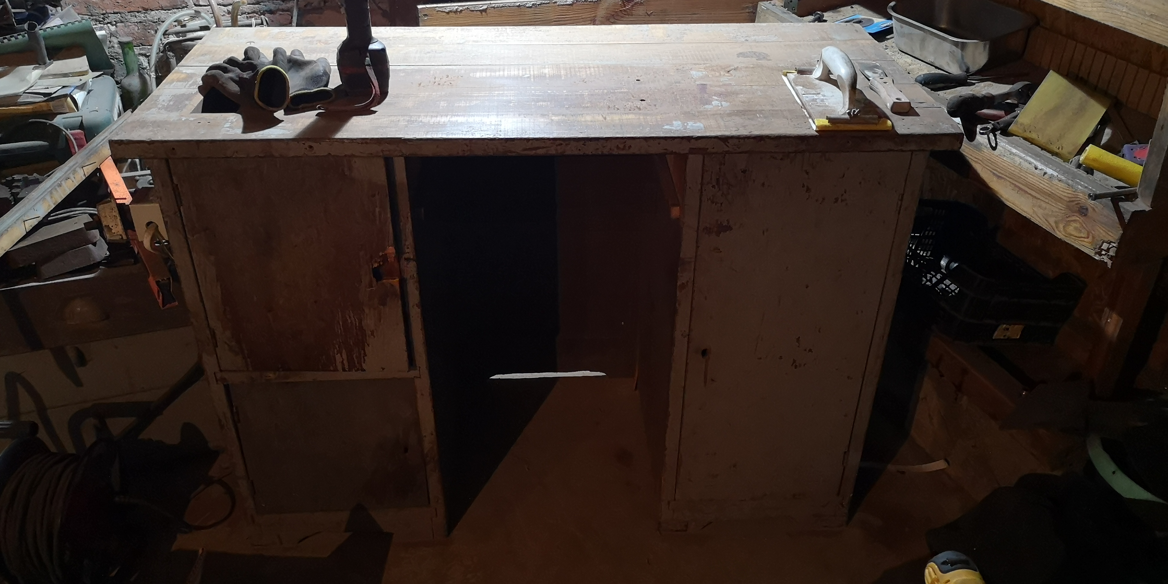

Teraz suport na luźno położony na łożu nie daje się poruszyć rękami. Trzeba użyć większej siły aby wyskoczył z pryzmy.
Jak na moje potrzeby i dla mnie jest ok choć pewnie będąc bardziej pedantycznym można więcej.
Po drodze stwierdziłem, że skoro dotarłem do tego punktu to trochę lipą by było zostawić szafkę w stanie jakim jest.
Niestety głębsze oględziny ją dyskwalifikują.
Jest mocno zwichrowana.
Jej odbudowa mija się z celem czego mi trochę szkoda bo to chyba oryginał do tej tokarki.

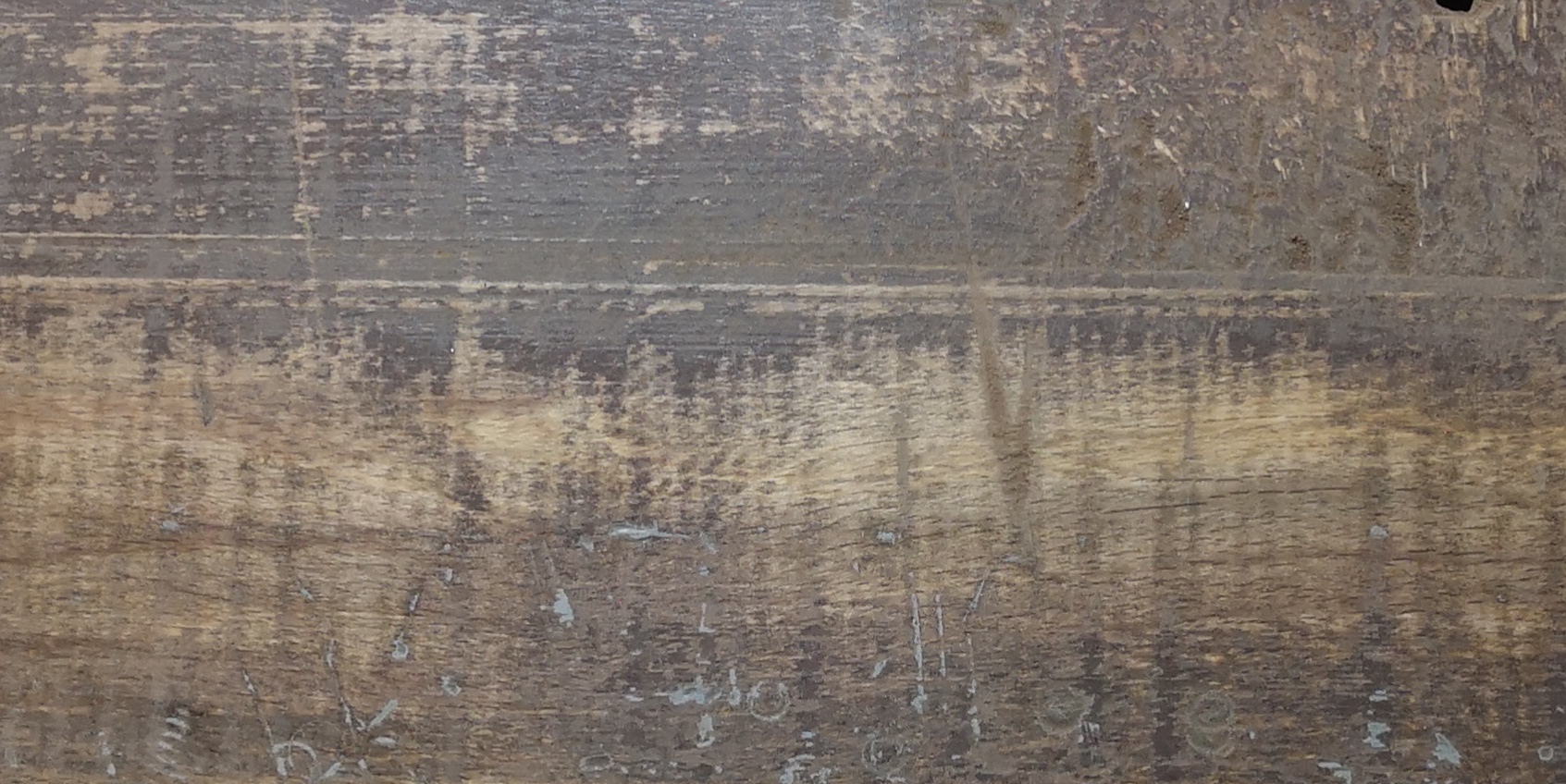

Postanowiłem jednak zostawić blat roboczy.
Z kilku powodów.
Raz że jest w miarę ok i potrzebuje tylko trochę serca.
Dwa, że to dębowe deski sezonowane kilkadziesiąt lat.
Trzy, że kozacko będzie wyglądać oczyszczony pod lakierem albo olejem.
Cztery, że mam zboczenie i bardzo lubię widok surowego drewna.
Podstawę do niego zrobię metalową i chyba podwiesze ciężar nieresorowany pod spodem, aby ją bardziej ustabilizowac.
W tym roku już pewnie nic nie potocze ale mam nadzieję że będzie lepiej.
