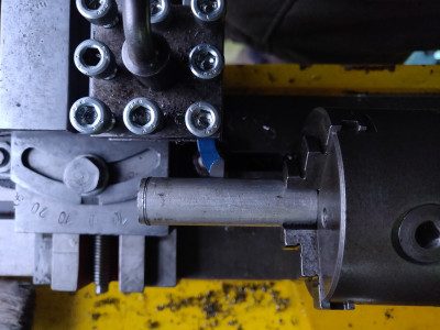

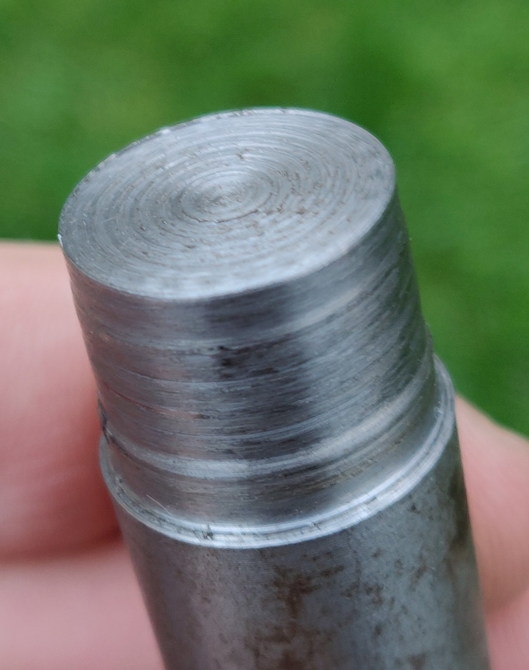

Cześć!
zwolniło mi się trochę miejsca i podniecony wątkami z forum postanowiłem kupić OUS-1. Nabyłem ładny egzemplarz dość nowy z oryginalnym żółtym lakierem i toczyłem na nim już stal i aluminium.
Ten ładniejszy bez konika wyższe obroty
W aluminium nawet po 0.5-1mm zbiór szedł nieźle a w stali jako tako choć szedł wiór niebieskawy to chyba twardy kawałek? Potrzebowałem dotoczyć 150mm wałek z 22 na 20 na długości 8cm. męczyłem się strasznie, nawet lekkim zbiorem maszyna miała opory i wychodziło coś na wzór gwintu. pracowałem z konikiem, stal s355 ciągnięta.
Co jest nie tak z tą tokarką? Wrzeciono ma bicie 2 setki, podciągając klockiem drewnianym około 0.2mm. Na uchwycie jest bicie 2 dziesiątki, nie wiem jak zmierzyć osiowości i prostopadłość suportu. Mors wrzeciona ma bicie jakby duże l, chyba że tulejka redukcyjna nie jest dobrym odniesieniem.
Jak to jest z tymi OUS? widziałem filmy chińskich tokarek gdzie ludzie po odpaleniu lecą idealny detal a tutaj taka jazda, to gniot czy mój egzemplarz ma problem?

Luzy to nie wszystko, choć 0,2mm pod działaniem siły to już trochę jest, a przecież siła działa za każdym razem w trakcie skrawania, dlatego jednym z pomiarów statycznych(bez obrotów) jest pomiar bicia pod naciskiem siły(bocznej). Maszyna wpadała w drgania?(chociaż zdjęcia tego nie potwierdzają)
Ale to jeszcze nie musi być jedyna przyczyna, jakim nożem toczyłeś(najlepiej zdjęcie, symbol), jakiej geometrii ostrza, promień naroża, jak ustawionym do osi, itd.
Bo patrząc na powierzchnię podejrzewam, że na ostrzu tworzyły się urywające się narosty, stąd bruzdy i przyklejone do powierzchni "dropy" kiedy narosty się urywały.
Poza tym niektóre miękkie gatunki stali też mają niezbyt dobrą skrawalność i potrafią dać taki efekt, zwłaszcza przy zastosowaniu niezbyt szczęśliwej do ich skrawania geometrii noża.
Nie wiem czy widziałeś ten film, ale warto go obejrzeć (najlepiej na pełnym ekranie), bo dobrze daje on wyobrażenie o tym jak w mikroskali ostrze skrawa metal, jakie tam zachodzą procesy i co tworzą, np narostów odpowiedzialnych za bruzdy w powierzchni, i ich urywanie którego efektem są "dropy" (zwróć uwagę na linię powierzchni za ostrzem w stosunku do hipotetycznej linii poziomej do wierzchołka ostrza którą moglibyśmy do niej przyłożyć)...

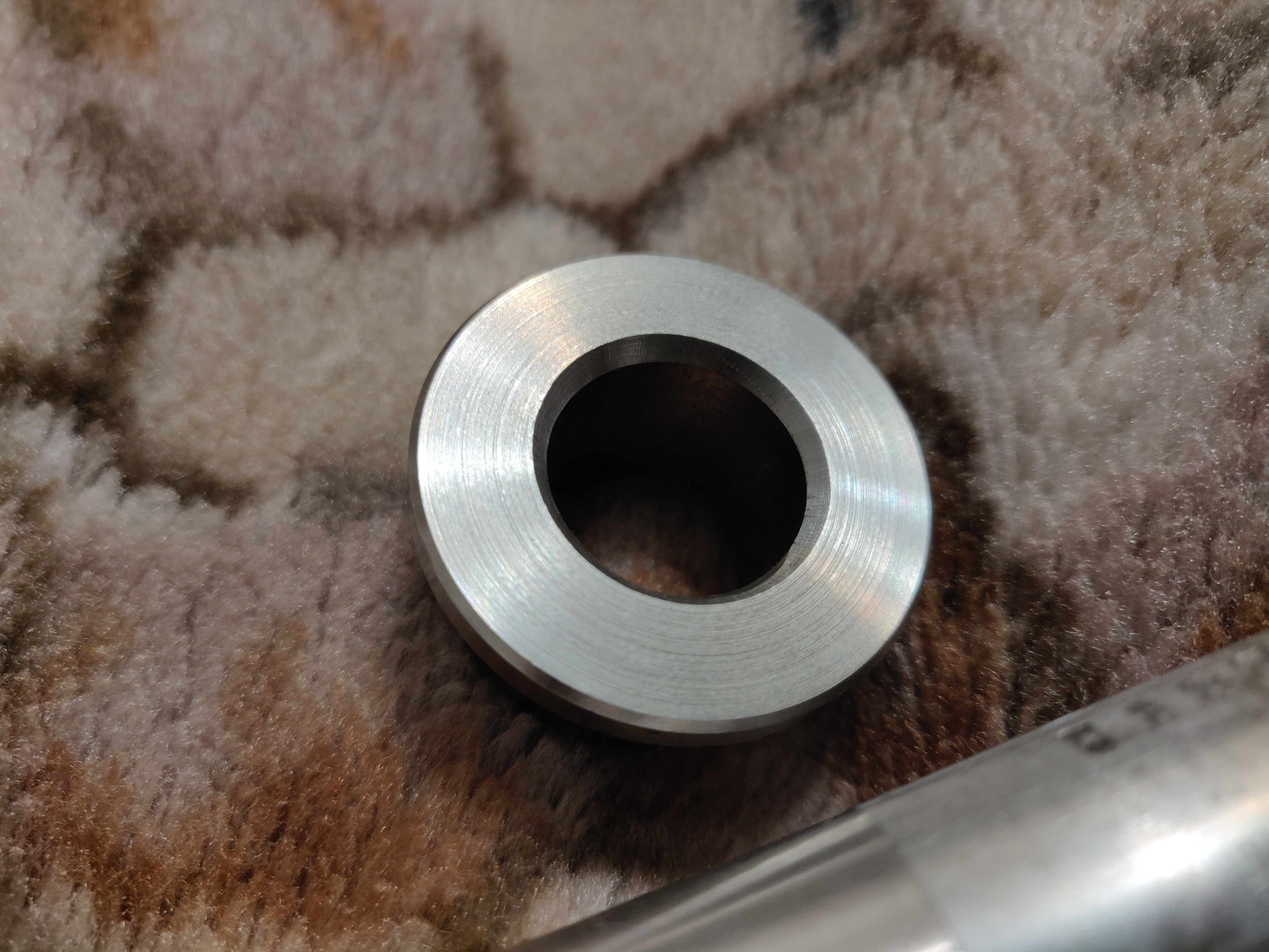

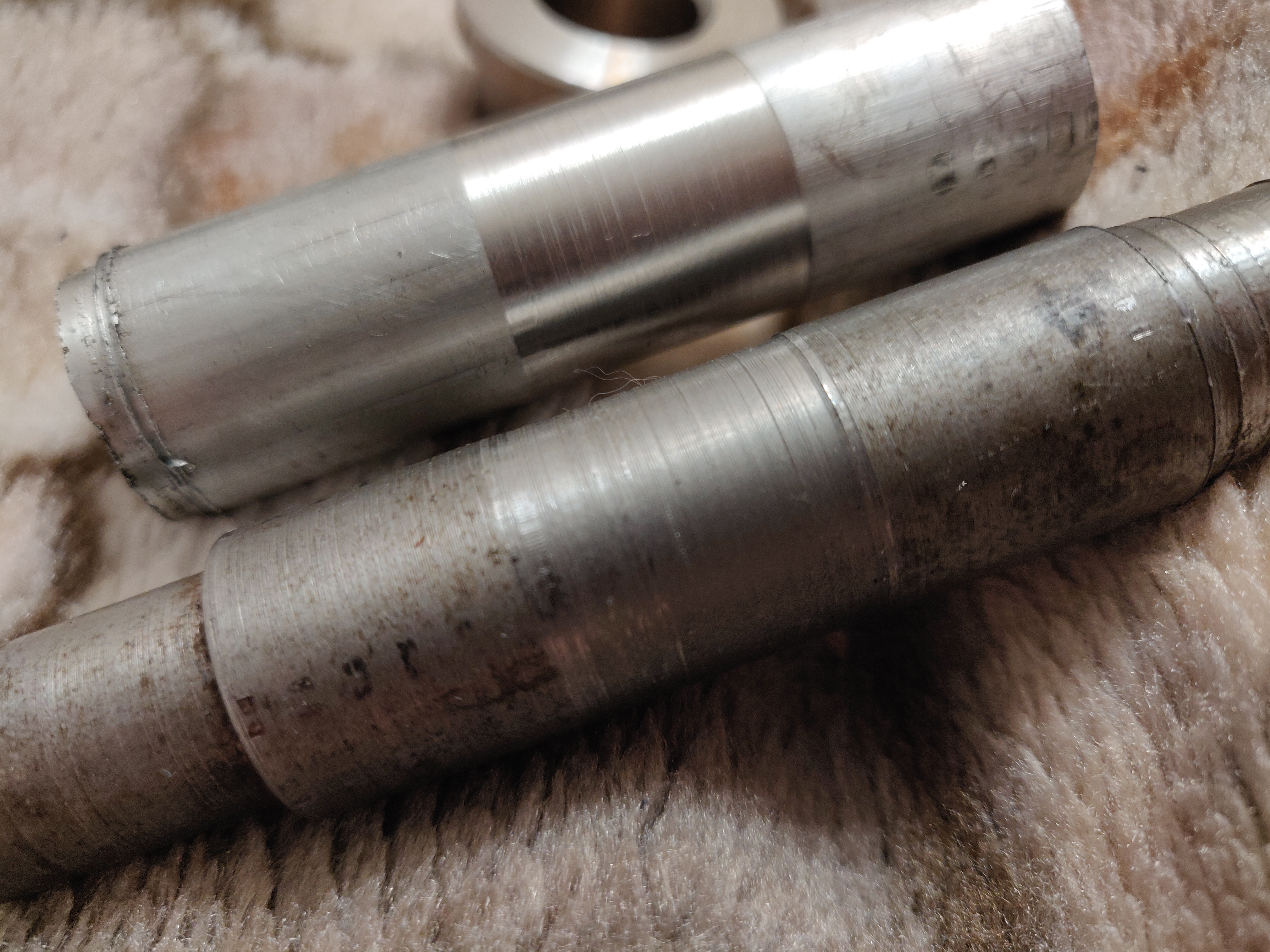

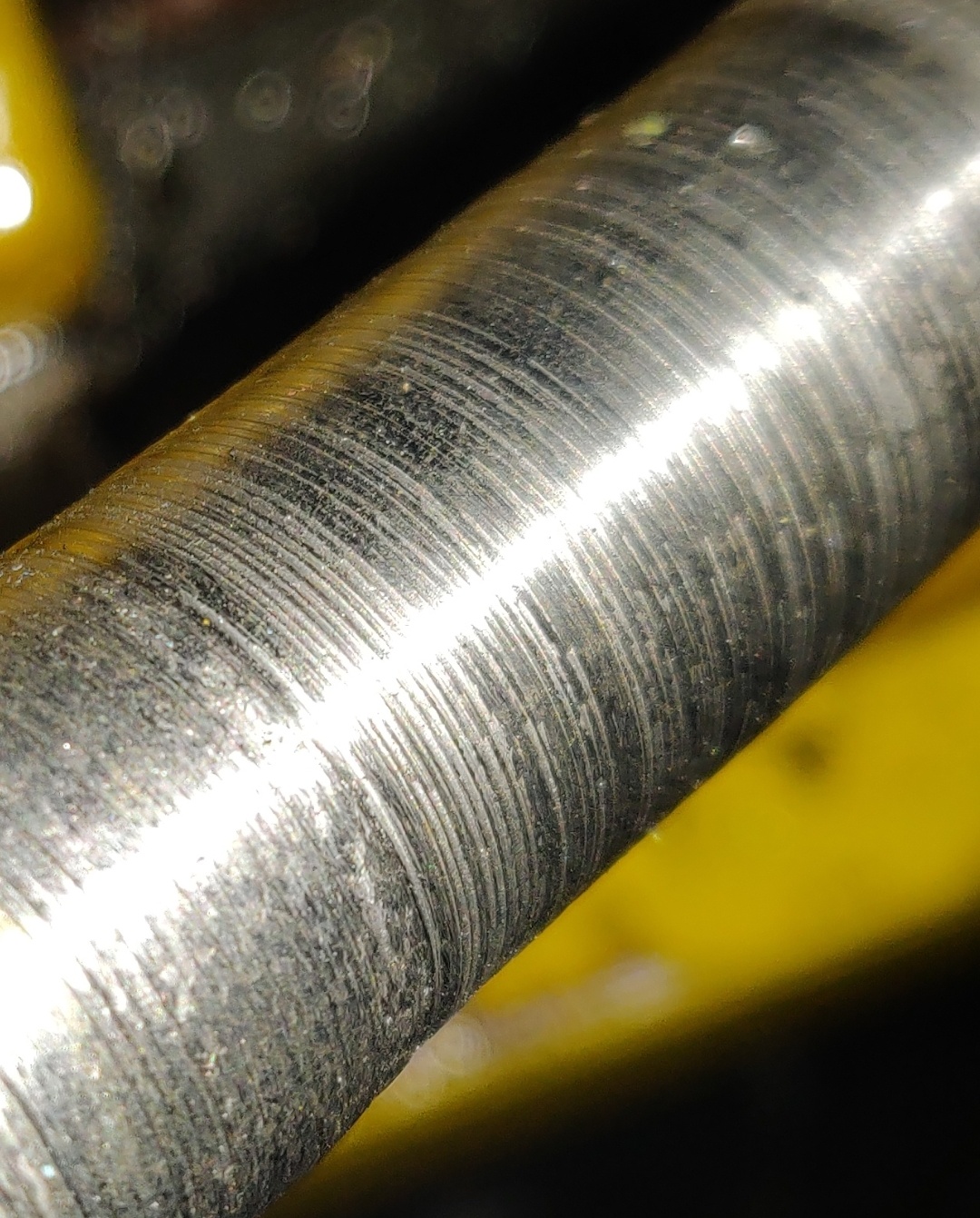

Udało mi się osiągnąć lepszy efekt. Pokaże jak założyłem nóż i jaki: No i tym sposobem niezależnie jaki nóż starałem się zrobić najmniejszy kąt natarcia, pomijam katy samego noża. No i efekt wyszedł lepszy Tulejka chyba z nierdzewki ( nie za mocno przyciąga magnes) wyszła super ale to planowanie średnicy a na długości aluminium dość ładnie a ta stał cięgle źle i nie wiem co jest, robiłem to tak samo. Zmniejszyłem bardzo posuw, bardzo wolno kręciłem i efekt jest lepszy.
Oczywiście jak wałek jest za długi (nawet 8-10cm) to nie da się bez konika bo od razu dostaje bicia. Jak idealnie zrobić nakiełek? Na czujnik ustawić w uchwycie i delikatnie wjechać nawiertakoem czy raczej powinna być podtrzymka?

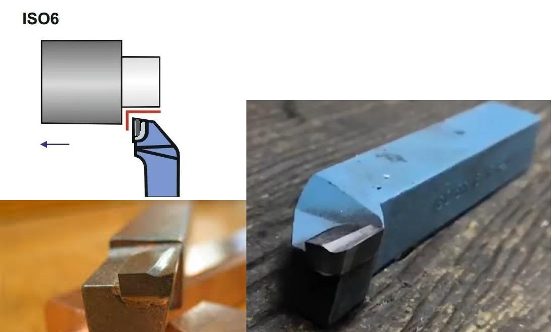

Efekt rzeczywiscie lepszy ale nóż NNBe (ISO6) z lutowana płytką który zastosowałeś to praktycznie surówka do samodzielnego doszlifowania (zerowy kąt powierzchni natarcia który spiętrza wióry, itd). Zaszlifuj jego powierzchnię natarcia na stołowej szlifierce (najlepiej ze ściernicą z węglika krzemu 99C -czarna, 98C-zielonkawa, 38C, itd), w taki kształt robiąc wzdłuż głównej krawędzi skrawającej łezkowaty w przekroju rowek wiórowy, a powierzchnia będzie jeszcze lepsza.
filmy i opis jak to zaszlifować to znajdziesz tu:
https://pfmrc.eu/topic/60403-frezowanie ... y-romanj4/ (gdzieś pod koniec, z opisem dlaczego taką a nie taką ściernicą)
ostrzenie-nozy-home-made-t20845.html → ostrzenie-nozy-home-made-t20845-50.html
