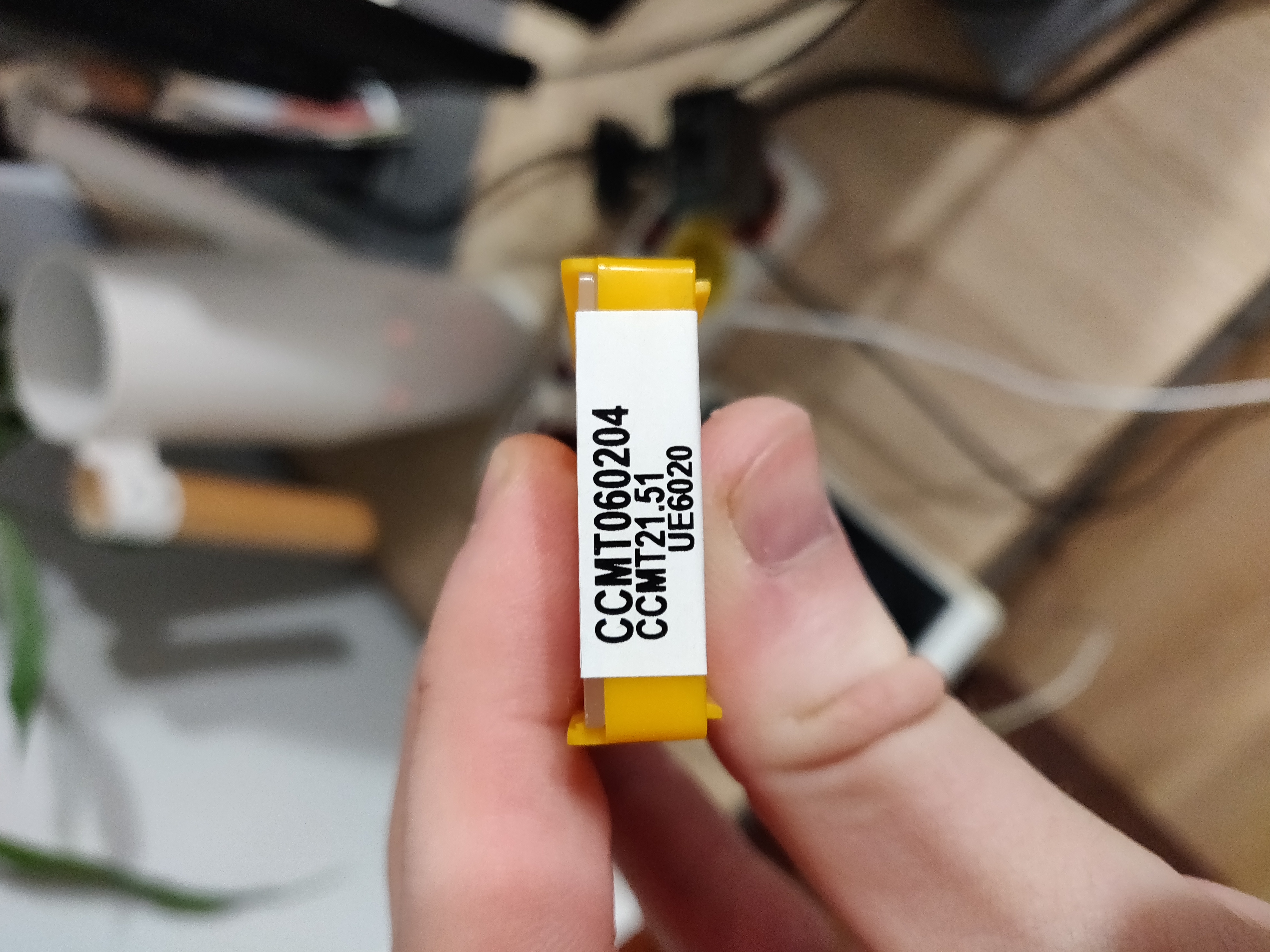

A jakie noże polecasz do wzdłużnego i poprzecznego?
Mam sporo płytek do składaków

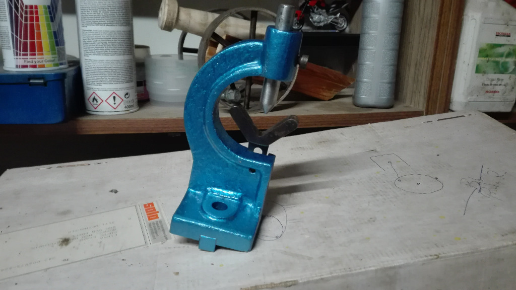

Problem mam z detalem długim żeby zacząć pracować, podpieram konikiem to raz że mogę zrobić nieidealne nakiełek jeśli będzie trochę bić a dwa trudno splanowac powierzchnię gdy dociska kieł

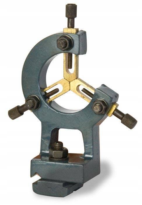

MrKsawery pisze:Problem mam z detalem długim żeby zacząć pracować, podpieram konikiem to raz że mogę zrobić nieidealne nakiełek jeśli będzie trochę bić a dwa trudno splanowac powierzchnię gdy dociska kieł
Tak jak radzi Kolega andrejch2, możesz do splanowania czoła długiego wałka którego nie można wsunąć we wrzeciono (i ew. nakiełkować po ustawieniu bicia na zegar) za pomocą podtrzymki stałej - jeden koniec mocujesz w szczękach uchwytu, a drugi w podtrzymce (jak ten wałek na zdjęciu) i masz swobodny dostęp do końca wałka
Ale uwaga! W podtrzymce można mocować przedmioty okrągłe lub prawie okrągłe(bicie kilku setek jest dopuszczalne), inaczej trzeba by na przekrój (np kwadratowy, trójkątny, nieforemny) który chcemy podeprzeć założyć(wcisnąć) okrągły pierścień by ślizgacze podtrzymki ślizgały się po okrągłej powierzchni.
W ten sposób można mocować nawet bardzo długie wałki(rury),
których długość może być prawie równa długości łoża,
a nawet przekroczyć długość łoza, choć wtedy dostęp do końca detalu będzie ograniczony lub niemożliwy, ale czasem trzeba przetoczyć coś w środku takiego długiego detalu.

Re: Tokarka OUS-1 bicie luzy i jakość toczenia, jak to z tym jest
Super! Tyle cennych podpowiedzi, dziękuję!
Z podtrzymką jest ten problem że obecnie mam OUS i do niego jest taka No i ona nie jest pewnie zbyt precyzyjna i ustawia się ją tylko góra dół. Pozostaje kupić mi taką lepsza chińska np I przerobić pod łoże OUS, na pewno przyjdzie frezowanie rowka a pewnie też wysokość się nie zgodzi
Jest Ok.MrKsawery pisze:Z podtrzymką jest ten problem że obecnie mam OUS i do niego jest taka:
Jeśli widełki po zamocowaniu podtrzymki na łożu są w osi toczenia(wrzeciona), co łatwo sprawdzić podsuwając widełki do zamocowanego w uchwycie i podpartego kłem konika jakiegoś gotowego równego wałka lub rury, to znaczy, że w płaszczyźnie poziomej jest wycentrowany do osi toczenia (oczywiście zakładam, że oś kła konika jest wycentrowany do osi wrzeciona. Jeśli nie, to trzeba to zrobić najpierw)
Tylko w osi pionowej centruje się w zależności od średnicy podtrzymywanego detalu. I dociska z góry trzpieniem (oczywiście tak by detal mógł się obracać).
Ustawić go jeszcze prościej niż 3-ślizgowy który trzeba ustawiać/centrować w obu osiach na raz zegarem przynajmniej dwoma dolnymi ślizgami.
Tyle, że Twoja jest jest bez możliwości korygowania osi na boki (chyba, że prowadzenie widełek na drobną korektę pozwala).
