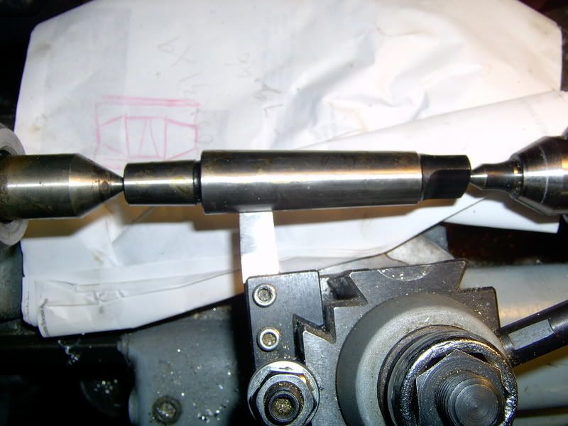

rozumiem że z tego stożka korzysta się przy zdjętym uchwycie tokarskim
Zasadniczo tak.
Obrazek Obrazek
Chyba, że kieł przejdzie przez otwór w uchwycie a zamocowany w kłach wałek do przetoczenia np gwintu na końcu przy koniku, też tam się zmieści, podobnie jak na zdjęciu poniżej. Ale jest to tylko takie ułatwienie z lenistwa :mrgreen:

generalnie dobrze, ale łatwiej wykonać skrócony (czyli część długości stożka, łatwiej go będzie wytoczyć ze względu na sztywność długiego wytaczaka, jak również ewentualnie wyszlifować)
Jak widać poniżej stożek kła znacznie wystaje, i w zupełności wystarczy, gdyż jeśli ma być w nim mocowane narzędzie (np wytaczadło do obróbki otworu w korpusie, itp) to i tak zazwyczaj mocuje się je na szpilkę (jak we frezarce)
