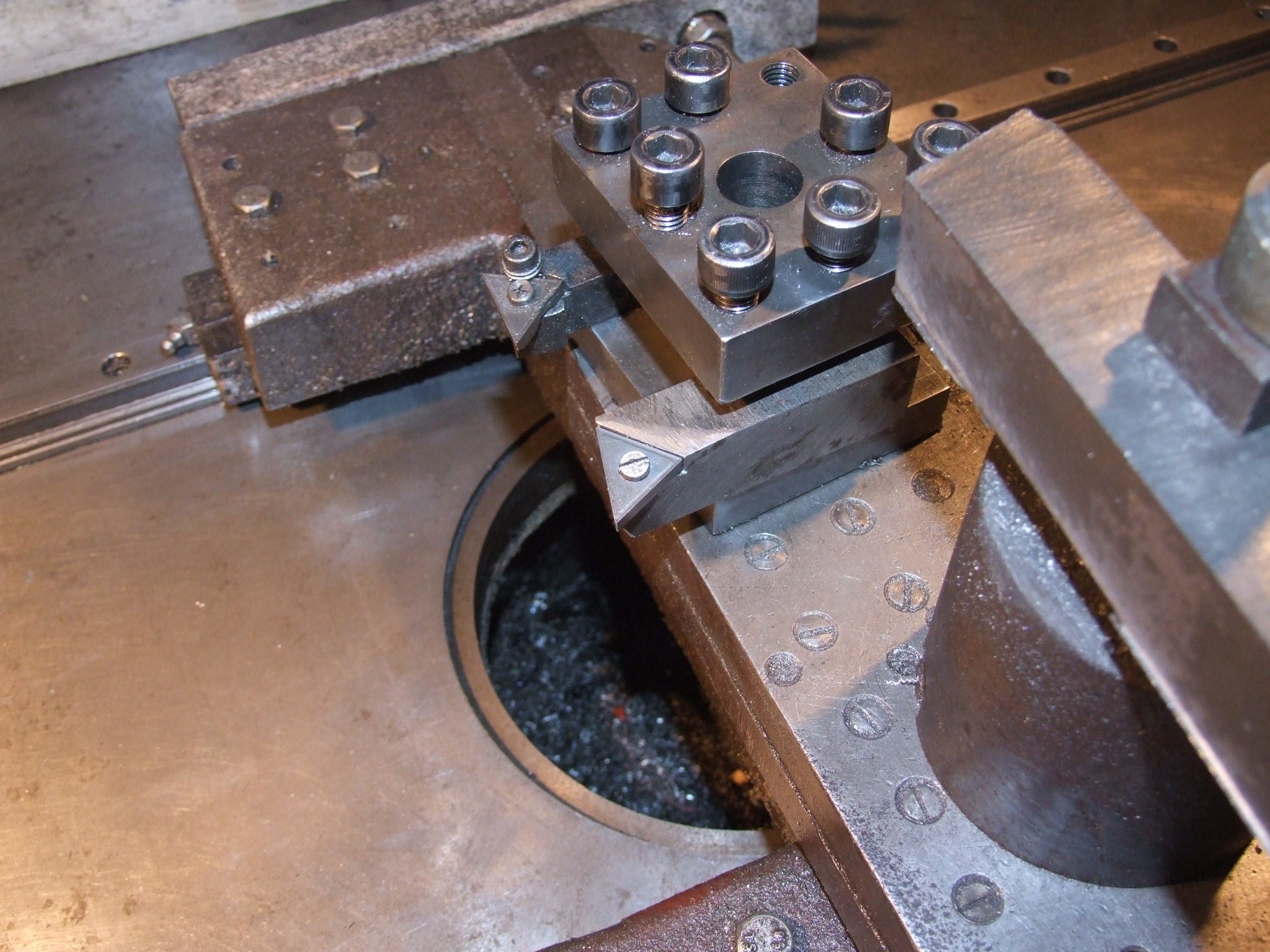

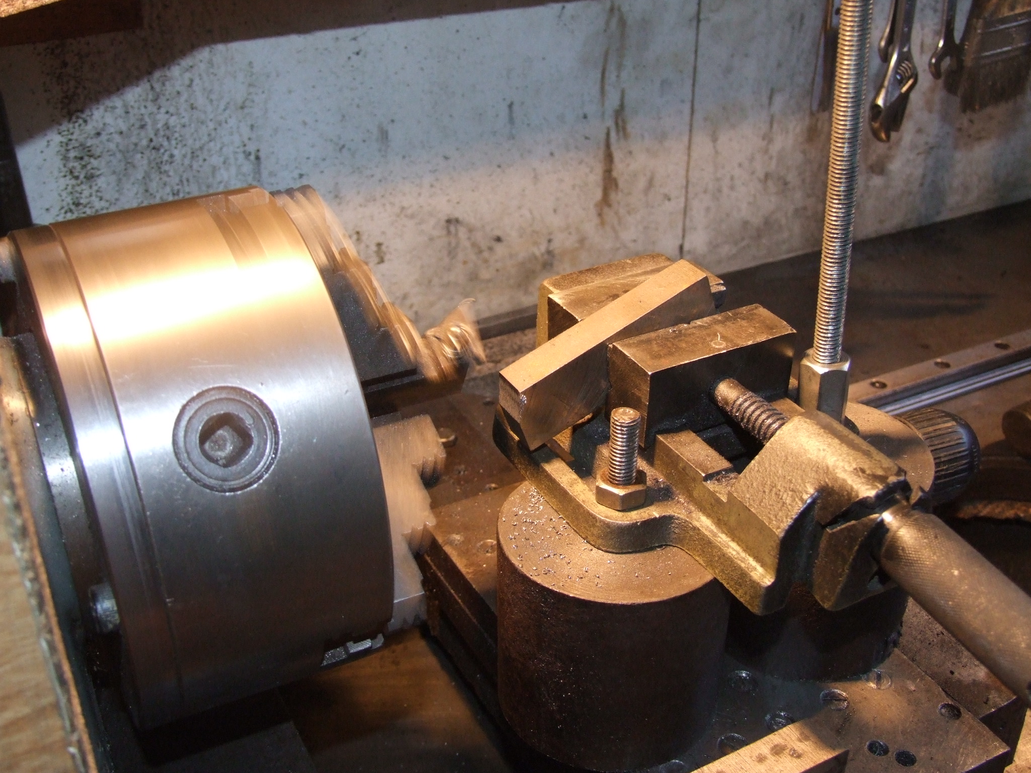

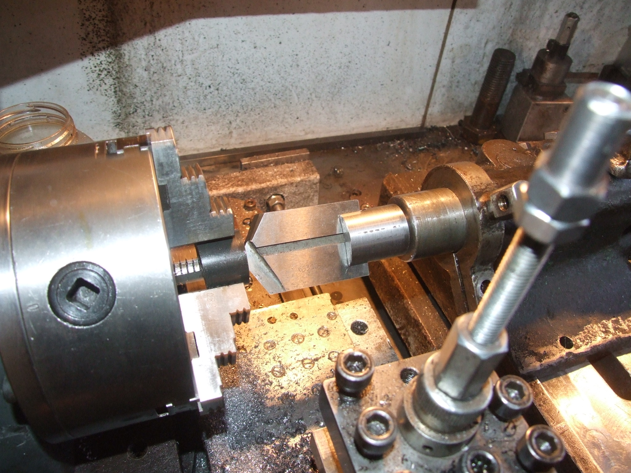

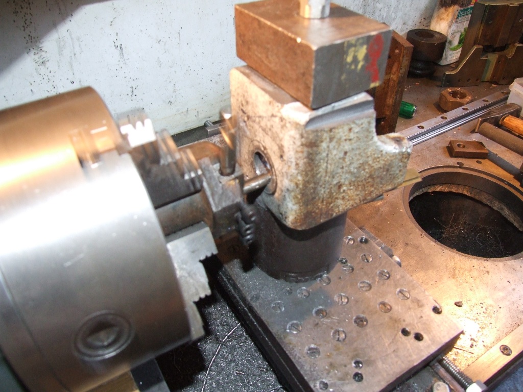

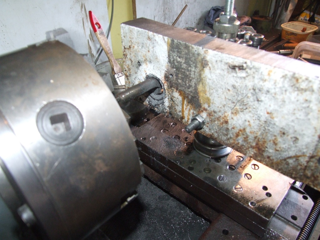

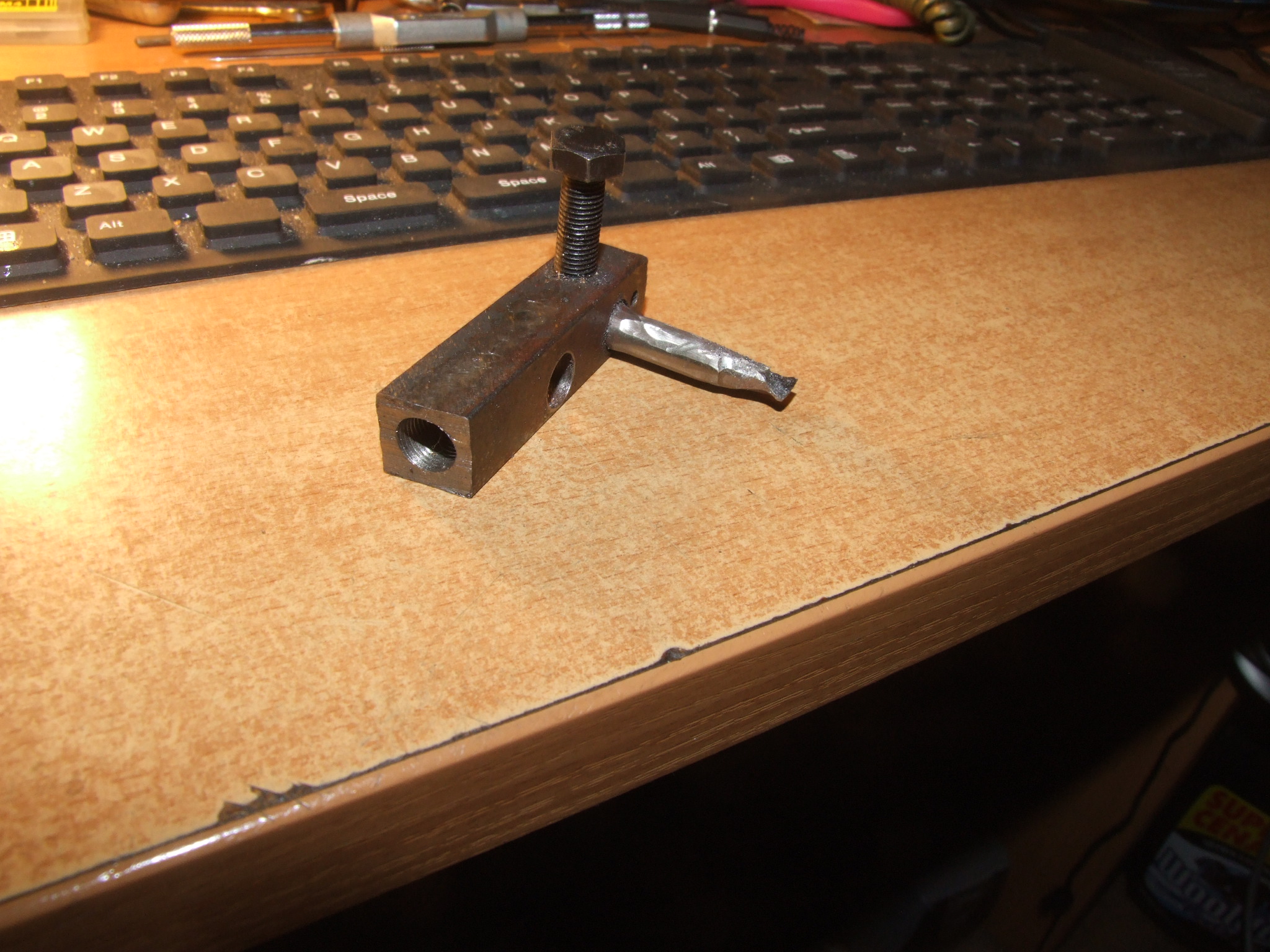

MlKl pisze:Tokarka wystarczy. Frez walcowo czołowy w uchwyt, nóż w imak bokiem, albo umocować do suportu inaczej i go.
lub tak
