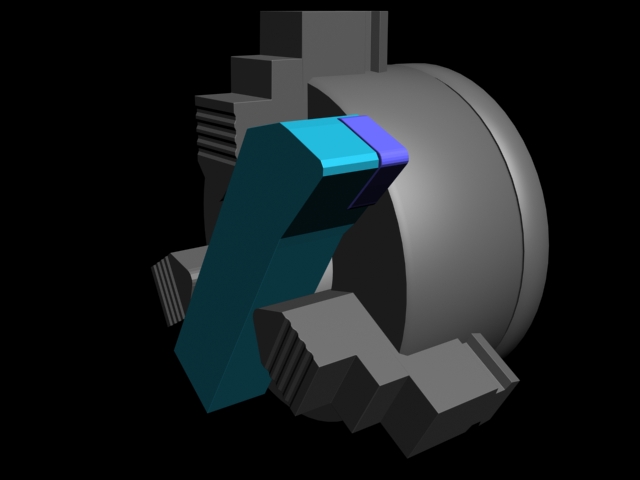

Post napisał: RomanJ4 » 06 lut 2016, 20:56
Nie trzeba frezarki, wystarczy za wysoki trzonek splanować nożem mocując w uchwycie tokarskim..
