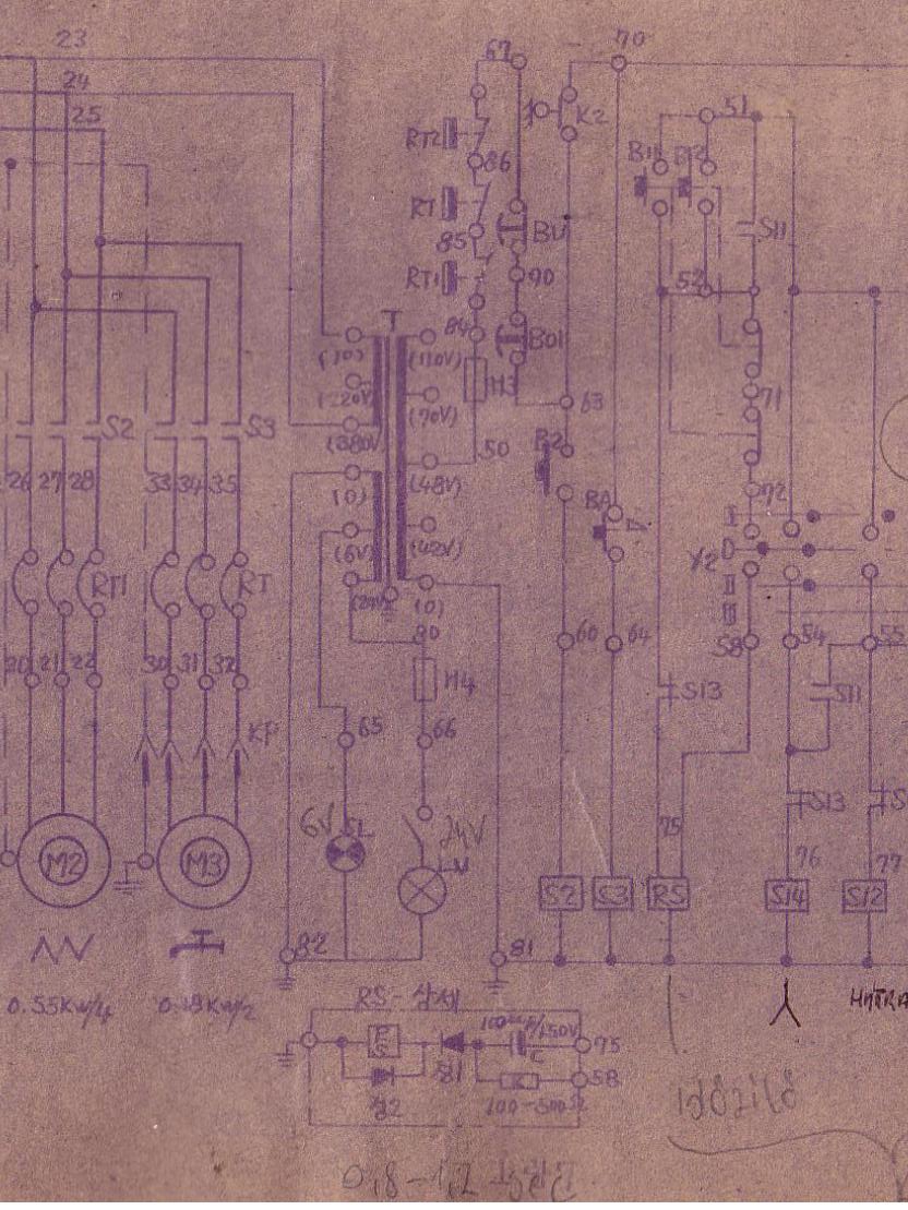

Elektronika tokarki Huichon-5.
Czy ktoś wie, jakie są stosowane diody krzemowe w tej tokarce Huichon-5 ?
Bo na schemacie brak opisu. Dziękuję z góry za podpowiedź.

No i poprawki w instalacji elektrycznej - diody j/w..
