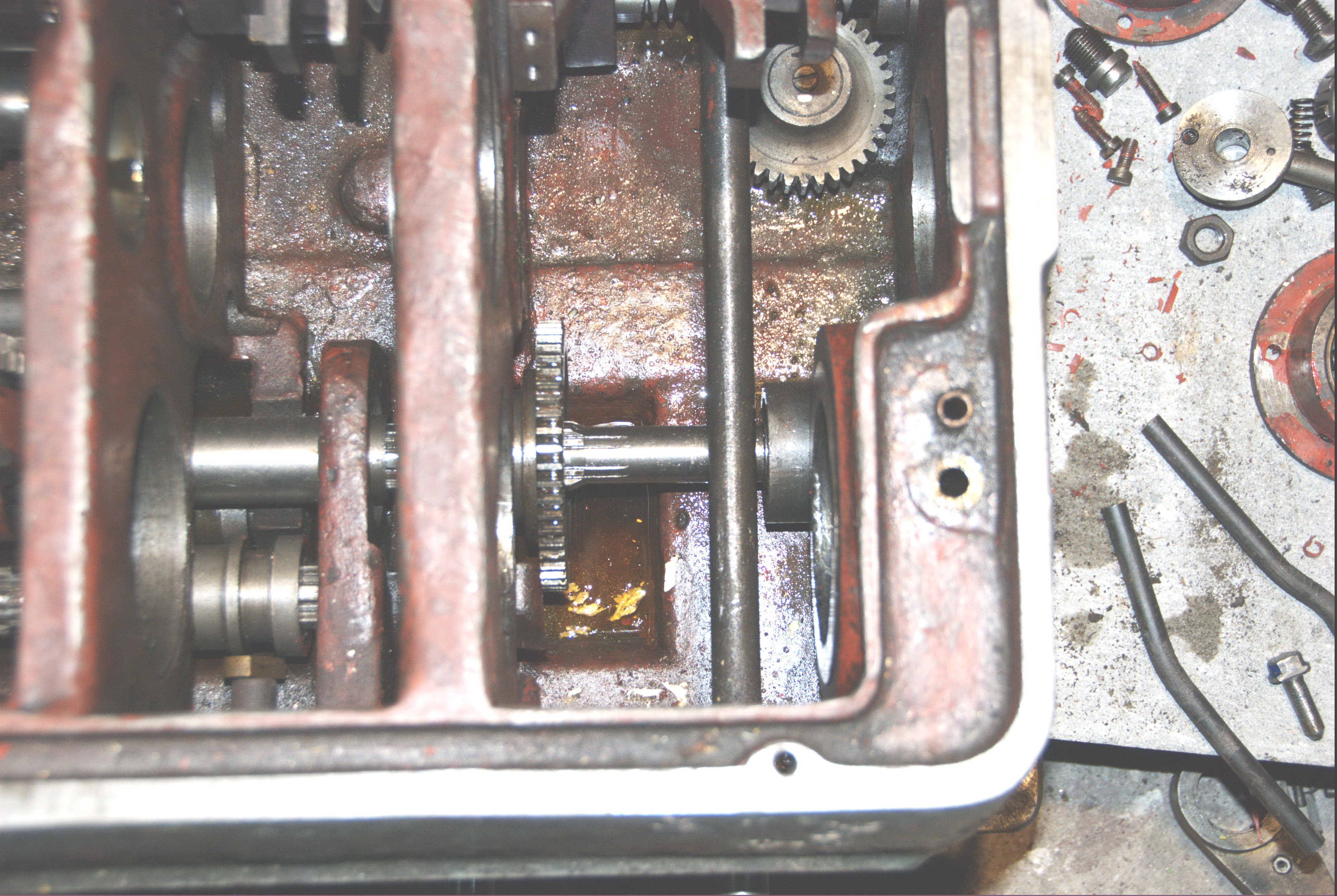

potzrebne zdjęcie i ewentualne wymiary
#27
Post napisał: tukan555 » 12 sty 2016, 23:11
Proszę o zamieszczenie zdjęcia elementu znajdującego sie we wrzecienniku a który przełącza koła zębate z poz 1 na poz 2. dźwignia służy do zmiany prędkości obrotowej skrzynki Nortona . Dźwignia opisana jest ( 1 D 2 ) . Brakuje mi tego elementu i przełączając dźwignia wewnątrz porusza się dźwignia ale brak jest elementu który byłby przyłączony do niej a który przełącza koła zębate.
Kolejna prośba. Potrzebuje zdjęcie i wymiary osłony poruszającej się razem z suportem która zabezpiecza przed chlapaniem chłodziwa i kieruje ewentualne wióry do wanny.
Z góry dziękuje mam nadzieję że otrzymam szybko odpowiedz

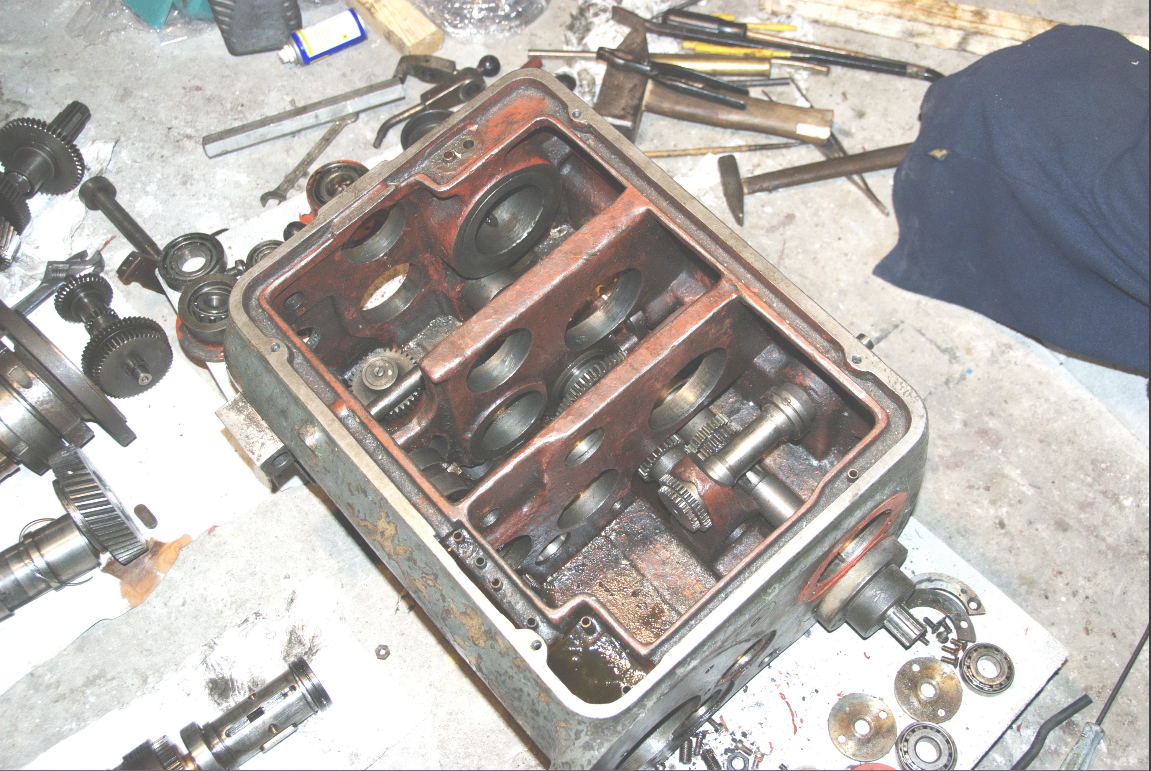

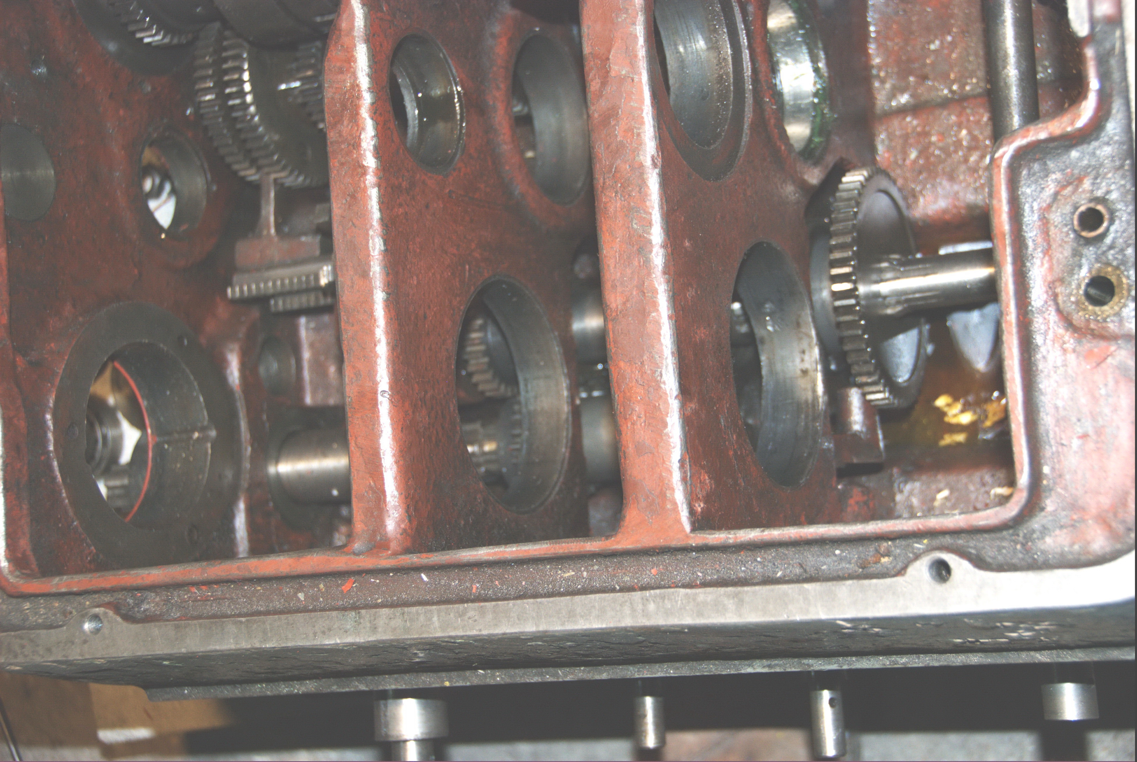

Post napisał: Marek Z » 13 sty 2016, 22:56
Przejrzałem zdjęcia które wykonałem dość dawno w trakcie remontu swojej tokarki. Zdjęcia przedstawiają wrzeciennik z częściowo zdemontowanymi elementami. Może będą przydatne.
Obecnie trudno zrobić zdjęcie miejsca o które kolega pyta, gdyż cały mechanizm przełączania schowany jest pod kołem zębatym wrzeciona i jest zalany olejem.
