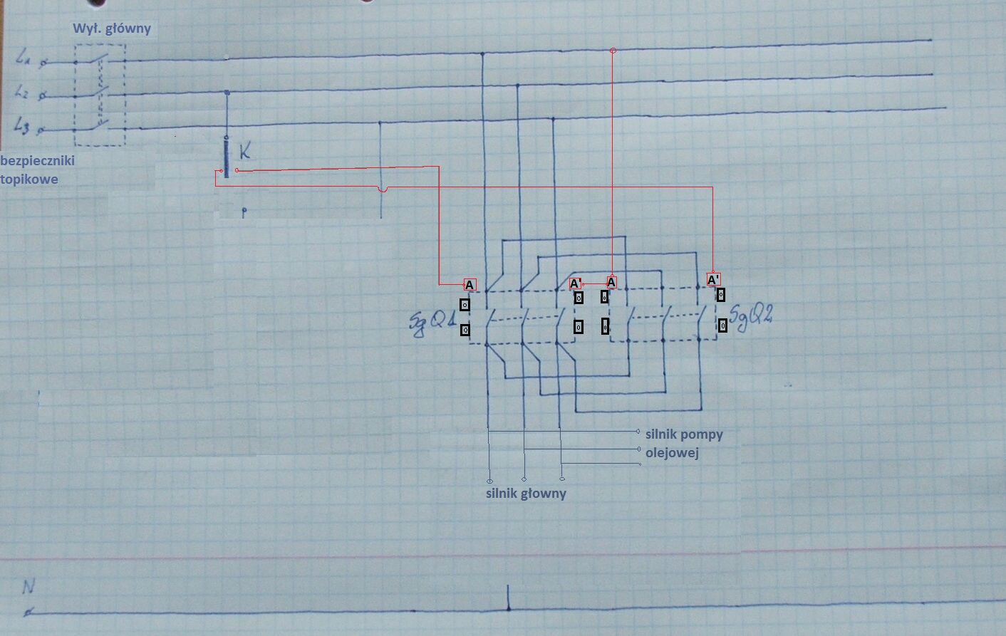

Oto z grubsza moja instalacja, ktora juz MarekSCO juz rozszyfrowal.
Zmienie ja z wykorzystaniem tych styczników, ktore radziliście.
Zostawie bezpieczniki topikowe a postaram sie w najblizszym czasie zanabyc droga kupna ten ,,samowylacznik" zabezpieczajacy silnik.
Pompe oleju podlacze zaraz za wylacznikiem głównym.
Falownik natenczas sobie podaruje, za duzo innych wydatkow, a tokarka u mnie jest raczej do lekkich prac i nie zarobkowo. Remontuje czy usprawniam rozne stare silniki (motocyklowe) . I takie tam.
4,5KW moze jest za duzo, ale jest jak jest, nie mam innego silnika pod reka, jedynie nowoczesny 4,5KW ktory przy starcie mocno ,,mruga swiatlem" albo 1,1KW ktory tez niezle przygasa światło. W porownaniu do ww. oryginalny silnik z Kargerka 4,5KW wlacza sie jakby mial ,,soft start". Probowalem go wczoraj na wszystkich obrotach, nawet na najwyzszych 1068 zaroweczka ledwo mignie, a silnik startuje nie pelna moca. I bardzo dobrze.
Chyba ze falownik przekona mnie jak juz kiedys odwiedze kolege MarkaSCO i jednoznacznie przekonam sie o wyzszosci falownika nad reduktorem i przyjemnej z nim pracy. I pewnie tak bedzie, ale to przyszlosc. Za duzo innych spraw jest w moim "Ala Kargerku" do poprawienia. Najpierw mechanika, a elektryke doprowadze do minimum bezpieczenstwa i sprawnosci.
Dzieki wszystkim za cenne porady.
