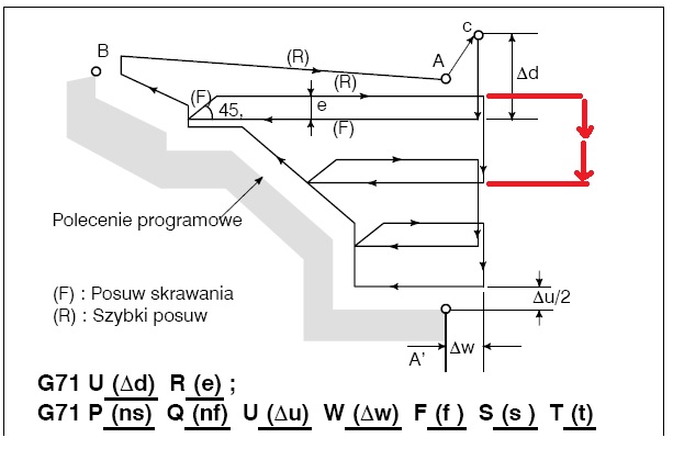

Tokarka Fanuc OiTC źle wykonuje wierszowanie. Przybieranie kolejnego przejścia robi w dwóch ruchach jak zaznaczyłem na poniższym zdjęciu (foto z instrukcji), a powinno być w jednym. Czy jest za to odpowiedzialny jakiś parametr ponieważ tak też się zachowuje na innych programach.

A to nie tak, że szybkim dojeżdża do odstępu bezpiecznego (e) a dalej zagłębia się i jedzie roboczym?

A jaki typ konturu masz? 1 czy 2. W drugim tak będzie robić

Tak mam typ konturu 2. Sprawdzę na maszynie po świętach typ 1 i 2 - dziękuję wszystkim za zainteresowanie.

Ale w załączniku masz opisany typ 1 , tj. narzędzie po każdym przejściu odchodzi od materiału pod kątem 45 stopni ( co jest jasno przedstawione na rysunku).
Typ tylko do profili monotonicznych
W typie 2 narzędzie po każdym przejściu odchodzi od materiału pod kątem 90 stopni.
możliwe wykonanie profili niemonotonicznych (z wybraniem).
Różnica w zapisie:
G71 typ 1 i typ 2 różnią się w zapisie tylko współrzędną Z w linijce pod G71.
Jeśli będzie tam sam X to uruchomi się typ 1 jak X i Z (nawet taki sam jak wcześniej) to uruchomi się typ 2.

Rysunek tylko przykładowy, aby pokazać o który ruch mi się rozchodzi.

No jeśli masz G1 x0z0 to tak będzie.
