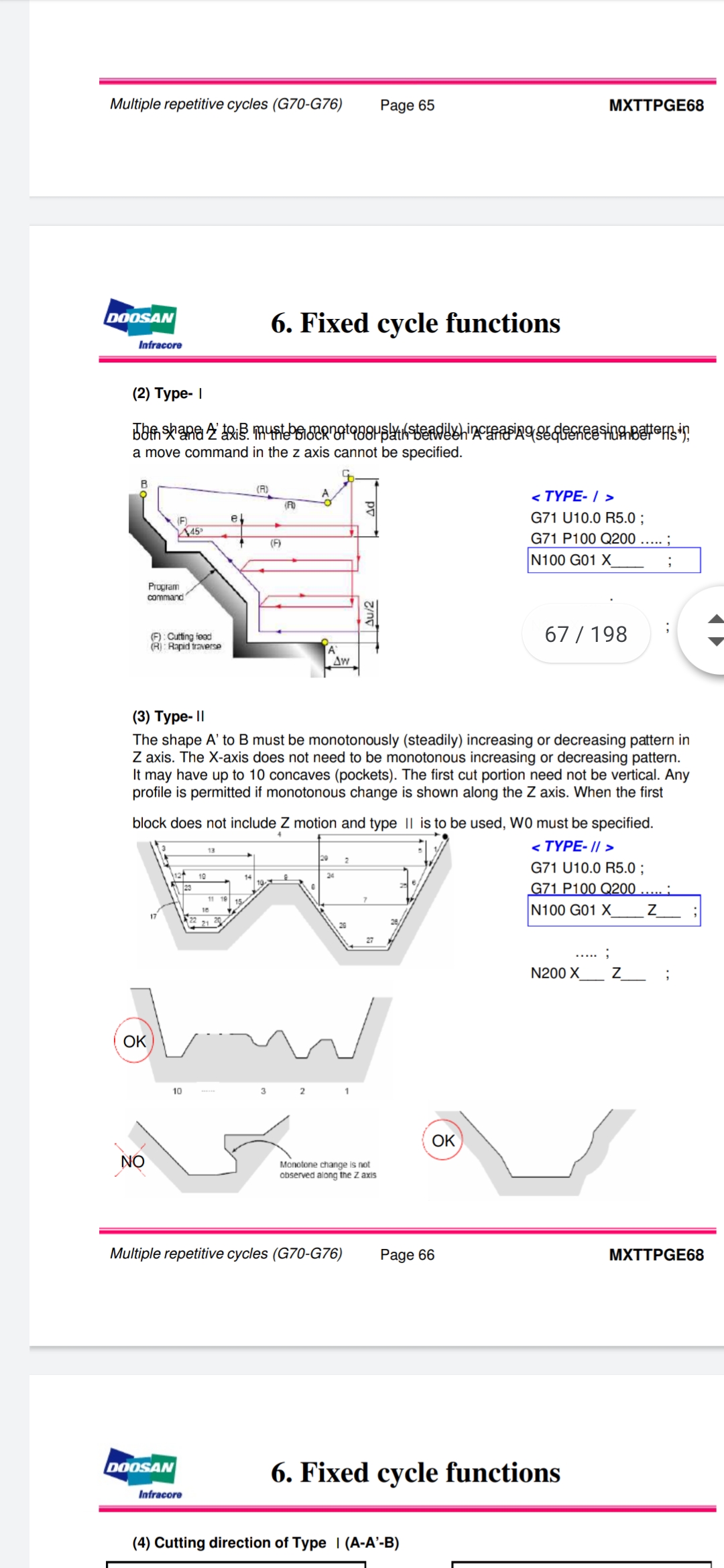

Tak to. Ie ma wpływu na cykl. Chodzi o czytelność, ale nie o tym jest temat.
Masz 2 typy konturów.
1 to taki bez wcięć. I tam piszesz dojazd w G1 najpierw x potez z
A 2 typ to taki gdzie Masz jakiś profil kształtowy. Np podciecie pod wyjście gwintu. Wtedy musisz napisać pierwszy dojazd w konturze g1x z.
