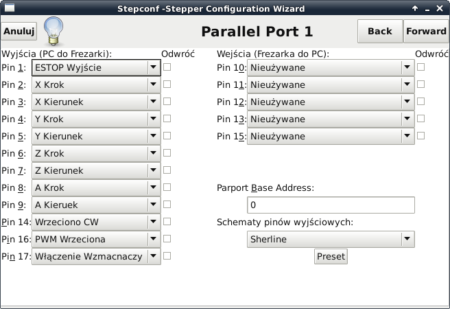

A w CNC robie po prostu tak ze puszczam gwintowanie i zatrzymyję w połowie długości gwintu, po czym wyłaczam sterownik silniczków
Nie ma potrzeby. Kiedyś też tak robiłem, ale dowiedziałem się od Marka, że można załączyć włączenie wzmacniaczy i przypisać pod wolny klawisz np F7. Po wciśnięciu rozłącza silniki na włączonym sterowaniu i można kręcić. Po ustawieniu co tam potrzeba, ponownie wciskasz przykładowy F7 i maszyna gotowa do działania.

senio pisze:Kiedyś też tak robiłem, ale dowiedziałem się od Marka, że można załączyć włączenie wzmacniaczy i przypisać pod wolny klawisz np F7. Po wciśnięciu rozłącza silniki na włączonym sterowaniu i można kręcić. Po ustawieniu co tam potrzeba, ponownie wciskasz przykładowy F7 i maszyna gotowa do działania.
Ciekawa opcja, choć mozna też wyprowadzić na zewnątrz włączanie jednego ze sterowników w tym przypadku osi Z i w sumie wyjdzie na to samo. Moze i tak zrobię z czasem. W sumie podsunąłeś mi tak banalnie proste rozwiązanie. :)

Post napisał: senio » 27 paź 2019, 22:55
IMPULS3 pisze:
27 paź 2019, 22:45
To jest dobre działające rozwiązanie. Nie ma potrzeby nic innego robić. Jest temat o tym na forum choć nie do końca wyjaśniony co to jest i do czego.
konfiguracja-linuxcnc-enable-t80945.html
