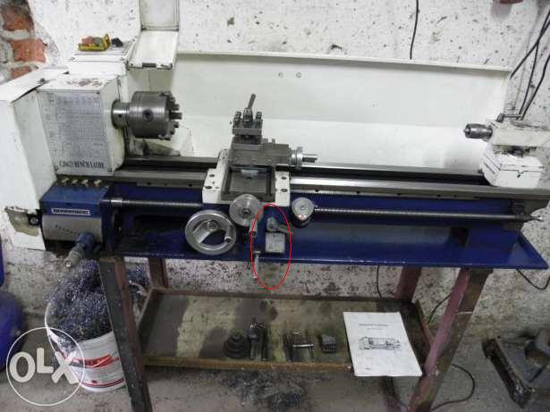

Z takim powiększonym budżetem to można celować w TSB 20. Co do refleksu przy kupnie to fakt bo można wydać np. 2100 http://allegro.pl/tokarka-stolowa-cj062 ... 00486.html lub 4300 http://olx.pl/oferta/tokarka-CID619-ID8 ... db6f2f0b6e za dokładnie ten sam egzemplarz.

Troszkę te ostatnie linki zalatują działaniami jakiegoś handlarza
O dziwo na zdjęciach widać bardzo podobne małe ślady eksploatacyjne w tych samych miejscach które raczej przypadkowo nie powstały...
Postawił bym te 4 300 że to ta sama tokarka .
