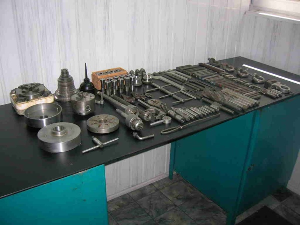

A propo tych tokarek to coś nie rozumiem , stożek wrzeciona 3 a przelot 27mm :lol: no i obroty 16200 , to dla mnie szok jak wytrzymałe są te chinki [ albo jak kłamią importerzy by sprzedać jak najwięcej :evil: ] . do podtrzymek i stołu trzeba dopłacić to już wyjdzie 6 klocków, tsb 20 za 5 widziałem z takim wyposażeniem jak poniżej w załączniku ale koledze W.B podpowiem że tokarkę lepiej brać z większym przelotem niż te 20mm i optymalny uchwyt do większości prac to 160mm [ też podłubuję przy motorkach ]

Właśnie kompletna wychodzi około 6 tys zl, mało nie jest , dużo też nie, przynajmniej jest jakaś gwarancja. A jest coś o podobnych parametrach na rynku i podobnym gabarycie taka do 2m długości o większym przelocie wrzeciona np ok 50mm?? Nie koniecznie nowa.
Duży przelot wrzeciona załatwia mi temat długości stołu ( długości roboczej ). I wtedy nawet 500mm wystarczy.
