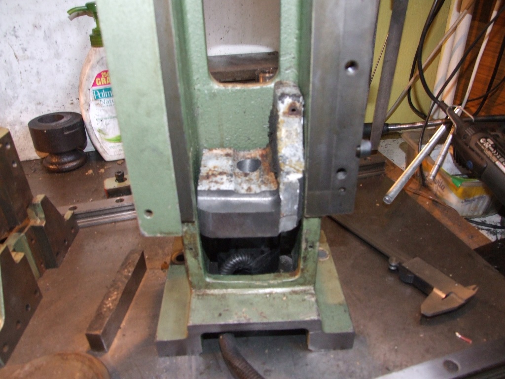

Zetka jest w trakcie wstawiania silnika krokowego - na początek zobaczę, czy wyda bez przełożenia.
