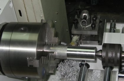

I tu ma kolega rację ... ale dla przykładu w tokarce "fabrycznej" także nie można pracować "obtaczakiem" , oraz wiertłem jeśli są umieszczone w gniazdach obok siebie , dopiero umieszczenie takich narzędzi co drugie umożliwia pracę bez ryzyka przetoczenia uchwytu tokarskiego :wink:
Zależy to od modelu tokarki i konkretnego przypadku . Dzisiaj zmierzyłem z ciekawości talerz u mnie w pracy . Średnica podziałowa otworów gniazd w głowicy ma 380mm a uchwyt ma 200mm . Głowica nie jest typu VDI tylko na zaciski i ma 10 narzędzi ale to w tym przypadku nie ma to znaczenia . W każdym razie da się robić zakładając narzędzia wytaczarskie i wiertla jedno za drugim . Miejsca miedzy narzędziem a uchwytem jest wtedy bardzo mało ale np wiertło fi20 przechodzi z kilku milimetrowym luzem . Jest stres przy pierwszym uruchomieniu i trzeba zwracać na to uwagę ale lepsze to niż obcinanie wiertel albo rozkładanie obróbki na więcej mocowań .Bardzo rzadko zdarzało mi się tak ustawiać maszynę no ale sadze ze warto mieć taka możliwość .[/quote]

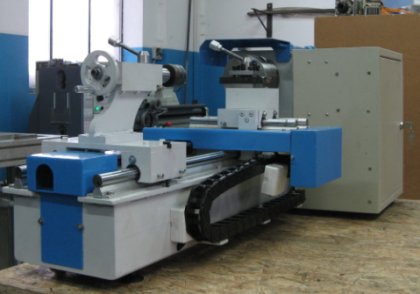

Witam . Zainteresowała mnie tokarka z pierwszego zdjęcia ,czy mógłbym dowiedzieć się czegoś więcej o tej maszynie i jej budowie.

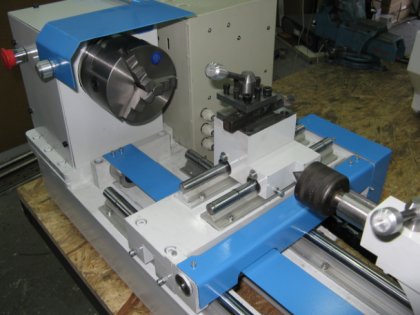

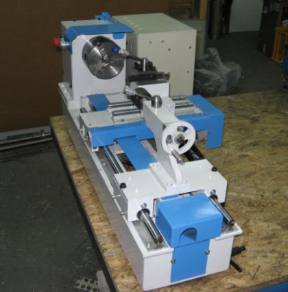

meblowit pisze:Zainteresowała mnie tokarka z pierwszego zdjęcia ,czy mógłbym dowiedzieć się czegoś więcej o tej maszynie i jej budowie.
Tokarka zbudowana pod konkretne zadanie.
Konstrukcja spawana z profili ,frezowana.
Uchwyt tokarski 125 napędzany silnikiem 1,1 kW+falownik.
Długość toczenia 500 mm.
Wałki podparte fi16 ,śruby trapezowe, silniki krokowe 3 Nm z przełożeniem napędu 1:2.
Imak,konik.

Witam kolegę . Dzięki za opis i fotki. Chciąłbym zbudować podobną tokarkę, tylko na posuwie tradycyjnym związku z tym mam do kolegi kilka pytan.
- czy posów wzdłużny i poprzeczny jest na łożyskach liniowych i jakie wałki zastosowałeś?
-za pomocą czego przeniesiony jest napęd z silnika na wał uchwytu?
-jak jest ułożyskowany wał uchwytu?
za odpowiedż byłbym wdzięczny .Pozdrawiam.

meblowit pisze:czy posów wzdłużny i poprzeczny jest na łożyskach liniowych i jakie wałki zastosowałeś?
Jak bu kolega czytał dokładnie post powyżej to by doczytał ....
Pasek zębaty
łożyska kulowe skośne , parowane od strony uchwytu , podparcie łożyskiem kulowym "luźne" od tyłu
pukury pisze:wątpliwości może budzić jedynie konik .
jakiś taki cienki .
jak by jakieś większe wiertło wchodziło w grę to może się chwiać
Eeee - spisuje się znakomicie - oczywiście zakładając to do czego tokarka została zbudowana.
jakiś taki cienki .
jak by jakieś większe wiertło wchodziło w grę to może się chwiać .
chyba że faktycznie to maszyna do konkretnych zadań i starczy .
Jak widać praktycznie wszystko było wykonane od zera między innymi konik w zasadzie to go miało nie być w tej maszynie z tego co pamiętam ...

Post napisał: meblowit » 18 paź 2009, 14:24
Ja przeczytałem że wałki fi 16 ,tylko na zdjęciu wyglądają na większe. Jeszcze jedno czy łożysko "luźne" znaczy wachliwe. pozdrawiam
