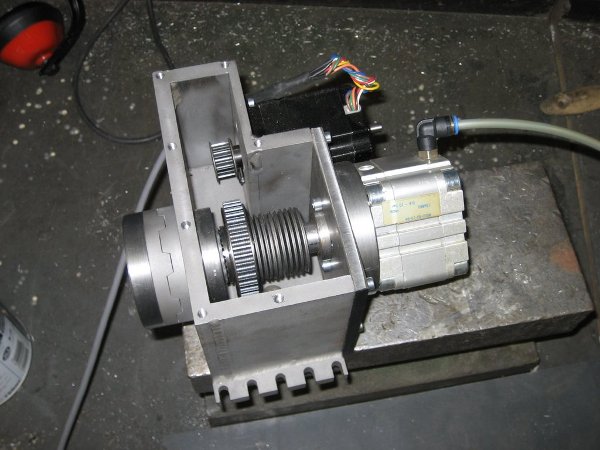

... obserwuje temat z ciekawością...interesuje mnie blokowanie po obrocie ( zmianie narzędzia) ... interesuje mnie mechanizm blokady... ??

Mechanizm blokady jeszcze nie jest do końca ustalony - ale są 2 pomysły.
Jak tylko zrobimy prototyp i okaże się że ryglowanie działa z zamierzonym skutkiem to opiszemy co i jak :wink:

Na fotach z linku w pierwszym poście można zaobserwować jak jest to realizowane dodatkowo można zobaczyć filmy na YouTube .

Ja tez już wszystko chyba widziałem w necie z powyższych linków ,planów itd.. sęk w tym , że najłatwiej aby zrobić cały talerz na mocowanie VDI a to dlatego że mamy możliwość pomiaru narzędzia,długości itd nie ma np: problemu z nawiertakiem i znalezieniem środka materiału .
Ale pasuje mieć przekrój jak jest mocowane takie narzędzie może w dtr lub podobnej literaturze coś ktoś znajdzie w tym i Kolega OLO który dysponuje owymi talerzami.

ekhm, ciekawi mnie czy to sprzegło rozlączne sie nie rozsypie na ramieniu siły od noza, jakies to takie maciupkie, poza tym zamiast sprezyny powinien być siłownik dwukierunkowy, bo moze byc tak ze siła spręzyny nie przeniesie momentu głowicy narzedzia i w trakcie obróbki nóz zmieni kąt skrawania (wysuniecie polowki sprzegła) i kolizja gotowa
no chyba ze to tylko przyklad
